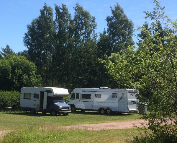

Hemma igen efter tre härliga veckor med vårt stölleprov. Har plockat ur merparten av innehållet - tvätten till min frus hobbyrum, dammsugning och skaka mattor mm föll på mig.
Åkt runt 220 mil på Åland, neröver västkusten och genom småland, sörmland hemöver. Sovit på några trevliga campingplatser och vädret har varit bra förutom någon dag med regn och bokläsning.
Bilen har fungerat perfekt, inga svårigheter att hänga med i trafikrytmen varesig i stan eller på väg. Går alldeles utmärk att hålla 110 km på motorväg, försökte åka 120 där så påbjöds men det känns inte riktigt lika bekvämt så det får bli 110 även där. Som jag skrivit om tidigare så borde det finnas krägningshämmare för mera stabilitet.
