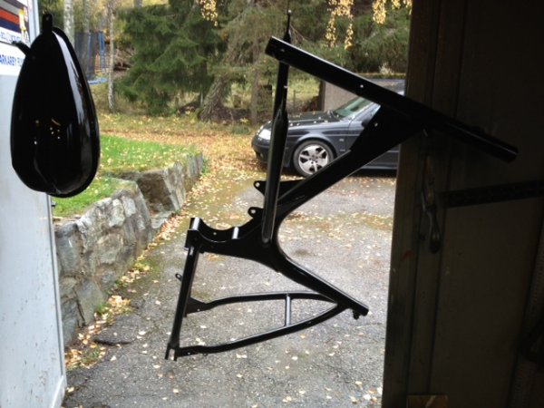

Annan renovering pågår ju och skrider framåt även detta. Har slipat ramen skärm stag mm och grundat detta och idag målade jag den bakre delen av ramen som bär motor mm.
Valde svart två -komponent bilfärg som blandades efter anvisningar och så sprutades det. Valde denna typ av färg för dess hållbarhet. Den förra flakmoppen jag fixade använde jag ett oändligt antal sprayburkar och trots detta blev det inte riktigt bra. Sprayburkar ger för tunn färghinna.
Två fylliga lager har sprutats på och torkar nu någon dag – till på söndag då jag kommer att vattenslipa alla ytor med 1200 – 1500 våtslippapper och sedan ytterligare ett lager färg. Då skall det klara fuktig och salt väderlek. Detta med mellanslipning på en ram är inte så rolig och tar säkert lång tid men det blir både bättre och ger högre glans. Skall ju också ha några ränder på såväl ram som skärm så det sista färglagret med svart färg kan komma att ersättas av några lager klarlack. Ränderna maskeras ju med maskeringstape och även om jag använder en blå platsfolietyp av tape så blir det ändå en skarv som man kan känna och den kan fixas bort med klarlack över hela härligheten.

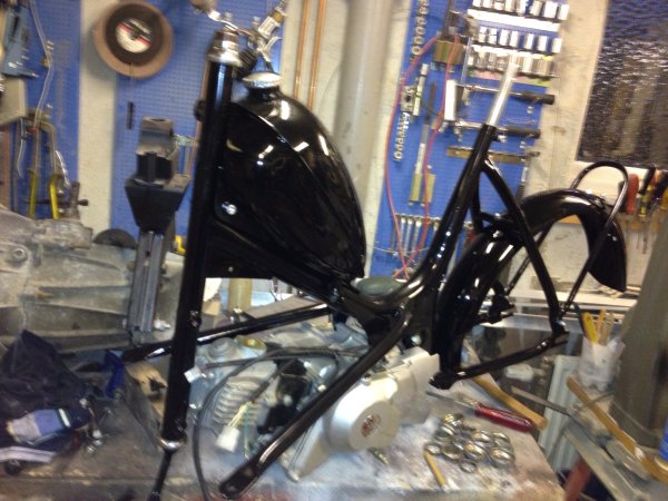

Jobbar vidare i garaget med flakmoppens ram, slipar och lackerar, slipar o lackerar.... Valde ju svart färg och då skall det se blankt och fint ut. Tycker att det blev ganska lyckat även om jag kunnat varit lite noggrannare med spackling men va f-n det är ju bara en moppe och det blir snart skrapor mm då moppen ju skall användas.
Lite trångt på arbetsbänken då ännu motorn till husbilen tar plats men hjärterum och stjärterum.
Började montera ihop prylarna idag. Motorn på plats, skärm med stag samt styrstången som fått ordentligt infettade lager. Dessa lager är ju typ cykellager och har inga riktiga dammskydd och vatten, damm mm kommer in vilket på sikt medför rostiga kulor och lagerskålar. Slits då fort ut.
Framhjulen har samma typ av simpla lager men det finns lite modernare fälgar med moderna tätade kullager så jakten på denna typ av fälgar om det nu inte är möjligt att med hjälp av min lilla mekverkstad svarva om mina fälgar.

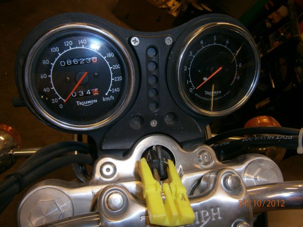

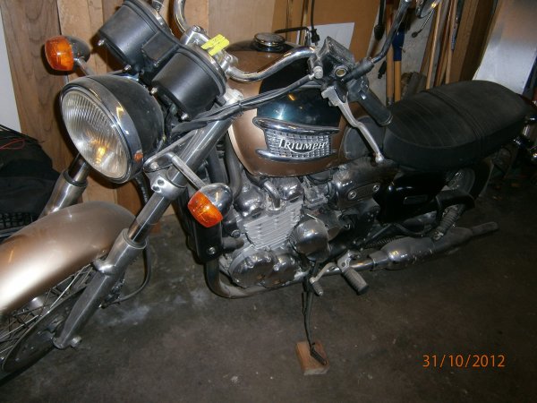

Dagens jobb blev dock inte jobb på flakmopeden utan på min Triumph motorcykel som skulle till vinterförvaringen. Ville inte starta och med kärvande trottlar så blev det transport hem till garaget för vidare åtgärder. Kör tyvärr alldeles för lite med hojen- det är en 2002 ärs modell och körd enbart ca 800 mil- trippmätaren anger årets åkning. Det är inte bra alls. Mc åkandet avtog drastiskt i o med jag började med husbilen så jag skyller på den. Frågan är om man inte skall avyttra denna, har dessutom en gammal Honda CX som går lite mera men är ordentligt mycket långsammare och därmed tråkigare......:confused::rolleyes:

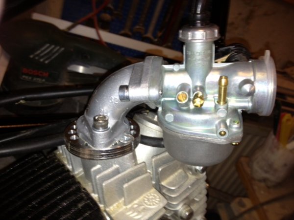

Ombyggnaden av flakmopeden fortgår med en del problem såsom ändring av motorfästen, fäste fär förgasaren, ändring av avgassystemet för att röret skall gå fri från startmotorn mm mm, små problem.
Triumphen har fått sin motoröversyn och startar nu lätt. Problemet med Trajan är att om den står för länge så fastnar spjällaxlarna i förgasarna och då blir det tank bort och en massa jobb. Svag punkt och lösningen är kör mera mc men tiden...vädret...väglaget!!!???

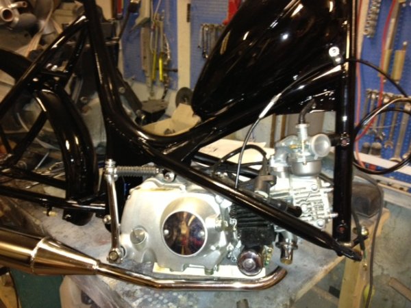

Friskt kopplat - halva brunnet säger man ju, men inte i detta fall. Har kopplat all elektronik noggrant vilket betyder lödda skarvar och flatstift. Återstår nu i detta att bygga en passande låda för all el att montera under flakets golv. Vattentätt förståss. Har inte fyllt på bränsle ännu med motorn startade omedelbart på en liten snaps och är nöjd med det så länge.

Fantastiskt, nu går kinamotorn. Svetsat ihop avgasröret - snacka om dåligt material, bara slagg och porer till att börja med. All el rätt kopplad så motorn startade direkt. Går lugnt och fint. Fantastiskt med 4-taktare.
Får du problem med förgasarna på gammelmotorer så försök få tag i bensin som inte innehåller alkohol eller blanda med nån tillsats.
