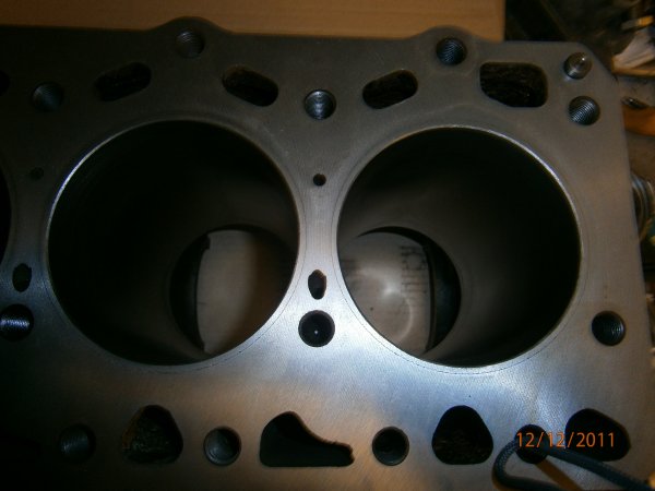

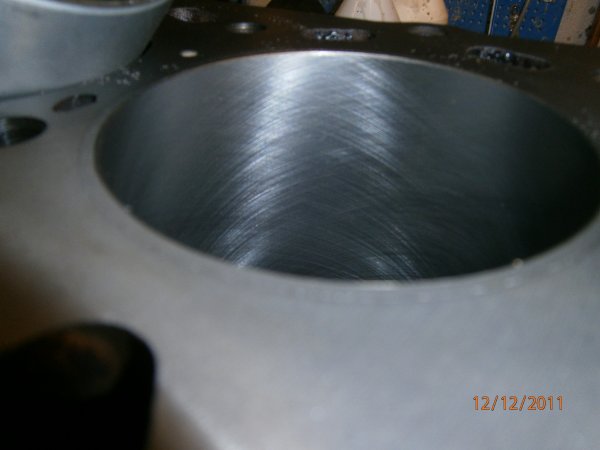

12 dec 2011
Ja, det var en stund sedan det blev något vettigt skrivet här.
Har just varit och hämtat hem motorblocket från motorrenoveraren och nu är det skillnad på utseendet i cylinderloppen. Fina sliprepor efter cylinderbryningen. Som nytt. Man har lyckats hamna precis mitt emellan max och min måttet så detta skall nog bli perfekt. Skall nu börja med att försöka rengöra alla oljekanaler från gammal gegga och ev slagg men framför allt få bort all spån efter bearbetningen. Inte bra att få ut detta spån mm i lagerna för då slits de fort ut och allt jobb bortkastat. Lite målarfärg på blocket blir det därefter, hade tänkt måla den chockrosa men besinnat mig och valt en neutral grå färg, liknande gjutjärn och som jag tror motorn var målad med från börja.
Sedan börjar inpassning och mätning av kolvarnas frigång mot toppen. Kan bli spännande värre.... Optimist som jag är så tror jag ju inte på sådana problem!!!??
Återkommer:music-icon::music-icon::music-icon:...
Hälsningar Bror

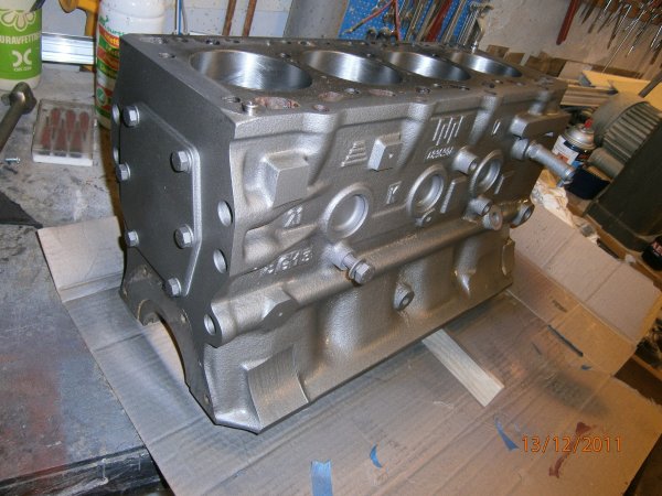

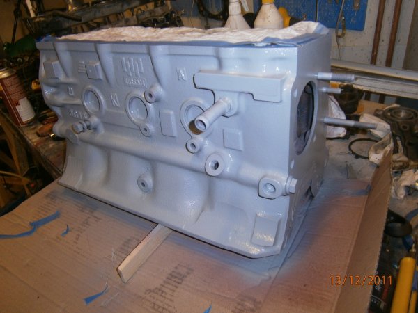

13 dec 2011
och inte en enda lucia i sikte…
Mycket på jobbet nu så det blir inte så mycket kvalitetstid över till motorn men lite händer ändå. Stålborstat hela motorn utvändigt samt grundat och slutligen målat blocket.
Kanske verkar bakvänt att börja med målning och inte med invändig rengöring, men det är för att slippa olja mm på utsidan som kanske gör så att färgen släpper.
Det lackar ju mot jul och jag kommer att jobba med motorn tills på måndagkväll för att sedan ge upp och fara till Metropolen Murjek för att få se lite snö och snöskotern. Passar på att fira jul där också med barn o barnbarn.
Studerar verkstadshandboken nu för all info om åtdragningsmoment, lagerspel, att vevstakar monteras rätt då lilländan på vevstaken har en förskjutning på 1 mm och det är viktigt att den hamnar rätt. Tror att denna förskjutning kan ha att göra med oljekylningen av kolvens undersida. Här är ju också den stora skillnaden mellan motor med turbo och utan. Alla turbomotorer har kylning av kolvens undersida vilket då kan te sig vanskligt att eftermontera en turbo på en sugmotor. Även oljekanalen skiljer mellan med och utan turbo. Flera bilder från motorns insida kommer senare.
Återkommer:music-icon::music-icon::music-icon:....
Hälsningar Bror

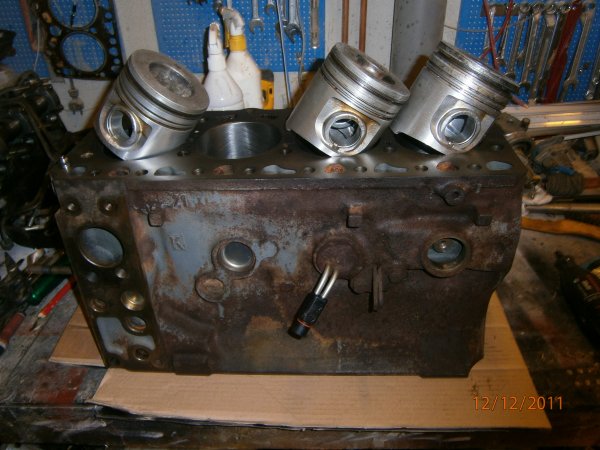

Motorn färdigmålad och torr, oljekanalerna urspolade och renblåsta, vevstakarna tvättade, kolvringar inmätta till rätt spel ( 0,40 mm) i cylinderloppen, kompletta kolvar monterade på vevstakarna - alla vända åt rätt håll. Återstår nu att sätta i lagerhalvorna i stakarna därefter kolvarna i blocket och senare montera motorn i stället och resten av grejern som skall monteras.
På inrådan från en FIAT verkstad skall jag använd semi-syntetisk olja de första 100 milen för att därefter byta filter och till önskad oljetyp. Fick på samma verkstad låna kompletta verkstadsböcker - tre tjocka pärmar - och microfischer över alla reservdelar. Det gäller att ha tumme med de som fortfarande har kvar pappersböckerna. Senare modeller ligger ju på CD - DVD och kräver program som generalagenten inte lämnar ut då dessa kräver personlig inloggning.
Hade för avsikt att kopiera dessa böcker men gör inte det då det är flera hundra sidor tillsammans och skulle ta alldeles för lång tid. Kan säkert låna dessa på nytt om jag skulle ha behov av det.
Återkommer:music-icon::music-icon::music-icon:.....
