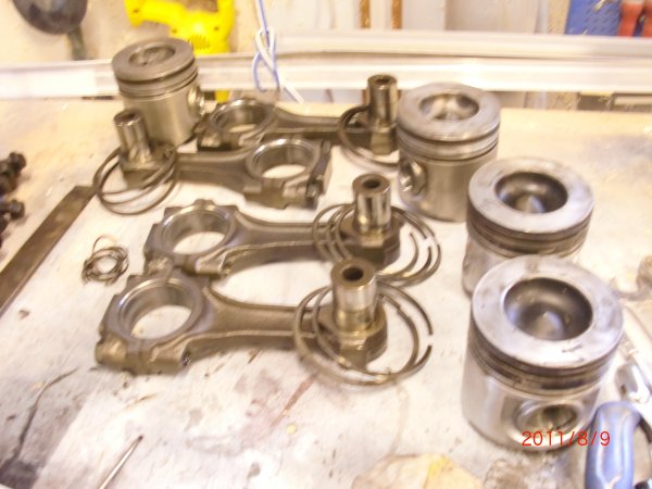

Börjar nu hända lite saker med motorns beståndsdelar. Har demonterat kolvar från stakarna och gjort rent kolvar och kolvringsspår från sot och avlagringar och skall nu börja med vägning av alla delar. Kolvar och stakar skall väga lika mycket och kommer att sträva efter mindre än ett gram. Även vevstakens vikt skall vara lika totalt såväl som vikten av stor och lilländan. Som det är nu skiljer det lite mer än 10 gram mellan kompletta stakar-kolvar.
Var också hos min lilla mekverkstad idag och pratade om borrningen av de två cylindrar som har gravrost. Måttade i hans maskiner och det skall inte vara några problem med utrymme för borrningen i maskinen. Beställer två nya foder från Tyskland innan borrningen påbörjas för att vara säker på alla mått. Dessutom gott att ha dessa före jobbet börjar och foderna kan då pressas på plats omgående.

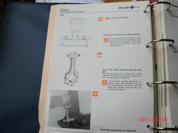

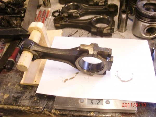

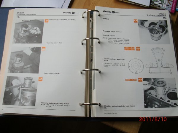

Jaha då börjar detta med kontroll, vägning och försök få alla kolvar och stakar så nära varandra i vikt som det bara går. Kolvarna skiljer 6 gram och ligger väl inom toleranserna fabriksmässigt men jag vill gå lite längre och hoppas i o med detta få en go balans på motorn. Vevstakarna skiljer lite mera och framför allt i stor och lilländan. Det finns gott om material att avverka så det borde gå ganska enkel. Vet inte om det är värt jobbet men det känns bättre och det är varmt och torrt i garaget......
Bäckmark som kommenterat mina skriverier på forumet har ju samtidigt satt lite griller i huvudet vad gäller intercoller och dess placering och dessutom idéer om ny mera modern och effektiv turbo. Bra att ha mycket att fundera på. Söker ett modernare bränslefilter gärna förvärmt av kylarvattnet. Kommer att försöka placera ICn bakom stötfångaren och ta upp ett passande hål i densamma. Saab 9-3- 9-5 samt en del Mercedes har långa smala IC så det skulle kunna fungera. Enklast vore ju en original på frontplåten. Borde kanske välja detta och sluta fara runt efter andra lösningar, men vem har sagt att det enklaste är det mest effektiva?

Viktjustering är ganska ovanligt på större dieslar men givetvis är en perfekt motor en kombination av att allt är rätt och då ska allt väga lika!
Jag anser att om du kommer under 5g i skillnad mellan kolv/stake så är det bra för en bilmotor, 1g är tävlingsklass men om jag gissar rätt siktar du på det?
Det är ganska tunga grejer så procentskillanden är riktigt liten redan vid 5g, jag vet att många bilmotorer har 20g skillnad.
Jag brukar hänga upp staken vågrätt med ett 8mm rundstål i storändan som du gör och då justera lilländan, sedan tvärt om och sist finjustera på mitten om det skiljer i något mellen dem men detta på mc-tävlingsmotorer, de är lite mindre.

Hej Alf,
Detta med viktjustering av en gammal diesel är säkert överkurs. Enligt verkstadshandboken skall kolvarna ligga inom 10 gram och det sklijer 6 gram i min motor. Tycker att det är skojigt att försöka få så bra grejer som möjligt när jag ändå jobbar med delarna. En diesel har ju låga varv så det kanske inte har så stor betydelse.

Lat igår efter veckoslutet i Grundsund med barnbarnen. Är ju inte 36 längre............

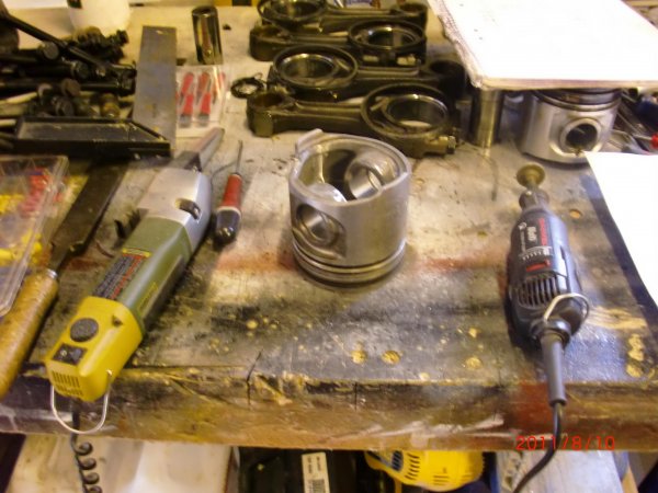

Idag ar det dags att ta sig an viktjusteringen av kolvarna som sklide 8 gram i vikt mellan lättaste och tyngsta kolven.
Efter försiktig borrning på anvisad plats och massor av vägning så väger nu alla kolvarna 826 gram utan kolvringar och kolvbult.
Viktskillnaden på vevstakarna är större mellan stakarna själva samt vikten på stor och lilländan så där blir det betydligt mera slipning och vägning.
Återkommer:music-icon::music-icon::music-icon:...................

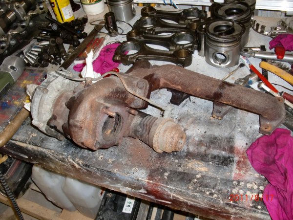

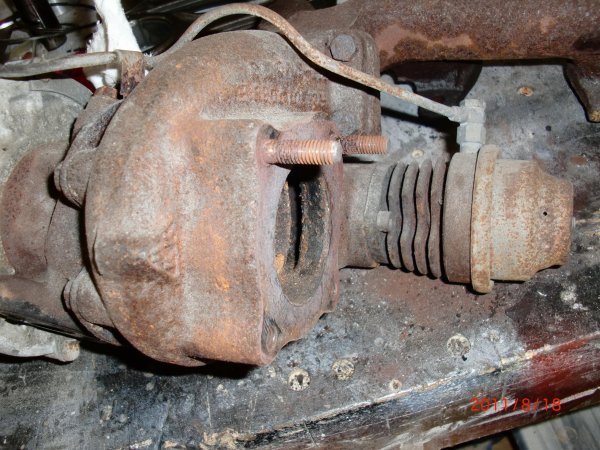

Jobbar istället lite med att plocka isär alla motordelar för rengöring och byte av ev packningar. Turen kom till grenrör med turbo. Inte kul. Alla bultar och muttrar sitter som berg och man tvingas att använda gassvetsen för uppvärmning och losstagning. Tyvärr så gick även en pinnbult av i toppen vid losstagning av insugsröret. Sticker ut 6-7 mm av den gamla avdragna bulten så även där blir det att våldföra sig med gassvetsen och hoppas på att den lossnar. Kan vara mycket enkelt att skrota toppen om man måste borra och bommar. Man hamnar då i vattenmanteln med stor risk för kommande vattenläckage,
