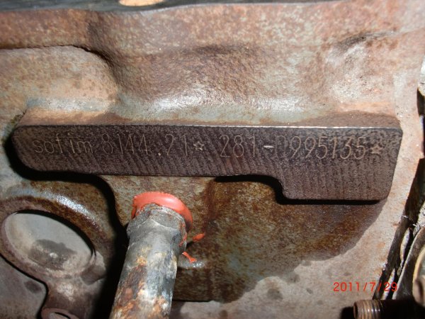

Hej Bror!
Vad kul att din motor är en "8140" - mycket gratis, sund konstruktion!
Jag har ingen bild hur min IC sitter, men den är framför kylaren högst uppe.
Jag kan ta en bild på härligheten vid tillfälle..
Övrigt. Jag har en rep manual till motorn, på engelska, men den är bra med skisser.

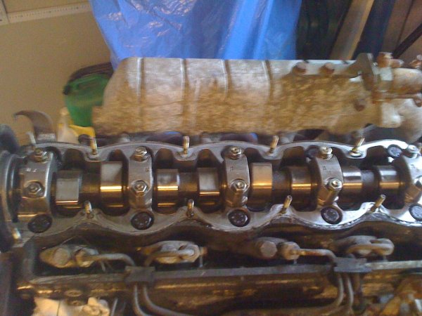

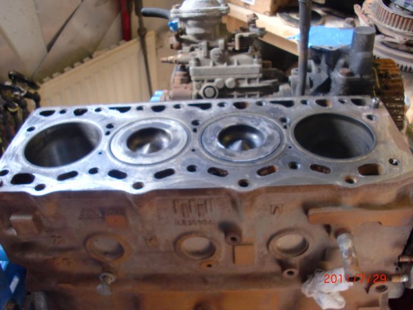

Den 24 hände ingenting för då fyllde jag år igen…..Får sluta med detta för det börjar bli tjatigt och allt större risk för gaggighet och missnöje med det mesta.

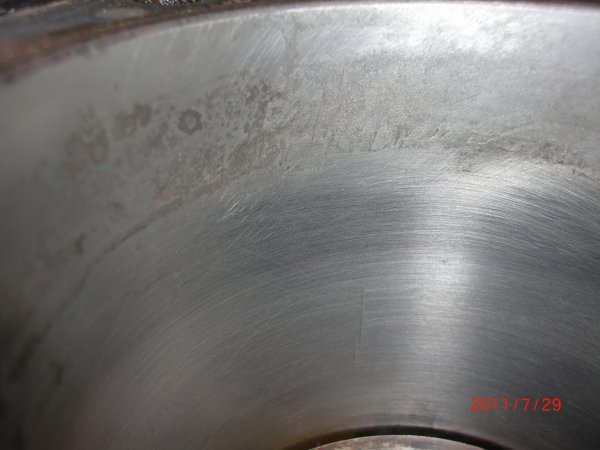

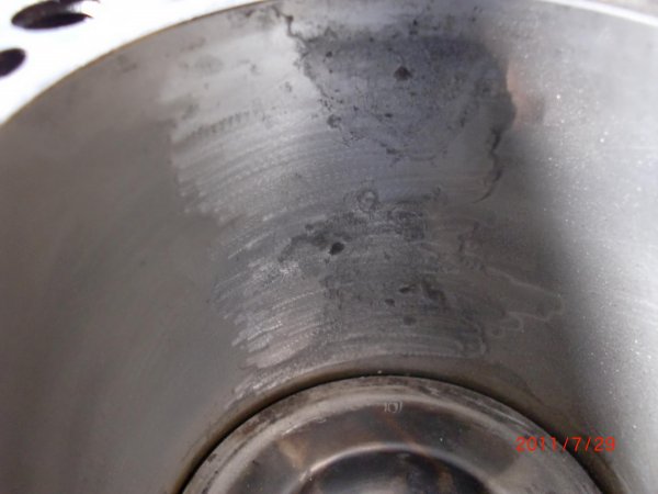

Har efter råd på forumet övervägt om jag skall plocka ner motorn för kontroll och ev renovering eller ej.
Motorn sitter i ett motorställ och jag roade mig med att vrida runt motorn efter det att insprutningsmunstyckena var demonterade och kunde konstatera att det fanns någon sorts motstånd efter övre och nedre vändpunkt.
Detta oroade mig lite och beslutade att lyfta av cylinderlocket för kontroll. Sagt o gjort och tur var väl det för då uppdagades att det kommit in lite vatten i två cylindrar av någon anledning och där fanns då rost i två cylindrar. Fy så hemskt.
Försökte med cylinderbryne och det finns hopp om att det det skall gå att bryna bort denna rost. Kan bli någon rostprick kvar och då får det bli så. Bör också byta kolvringar och kolla lagerna.
Motorn kan inte ha gått särskilt mycket för det finns inga vändkanter och merparten av slipreporna efter original cylinderslipning finns kvar. Inga repor finns på kamaxelns nockar så motorn verkar OK. Synd detta med vatten i dessa cylindrar men vad gör man. Kommer att bryna ner så mycket som möjligt inom toleransen för cylindermåttet så nu river jag hela rasket och gör det som måste göras så det kan nog bli bra. Räcker inte cylinderbryning så blir det borrning och nya kolvar.
Man får aldrig vara nöjd och det kanske är bra för ur detta kan det ju komma något gott. Säger som en gammal god flygkamrat--endera blir det bra jävligt eller jävligt bra. Sorry för de fula orden........
Återkommer:music-icon::music-icon::music-icon:
Trevlig fortsättning på helgen
Hälsningar Bror

Bra bilder, och visst är det en äkta Sofim motor - värt att lägga jobb i .
Tycker också att ärjandet i cylinder är gränsfall för borrning, men om du gör en så står operation, så skulle jag (i dina byxor) väga noga alla golvar, stag, lager skål, med en mycket precis våg. Man får då bättre balans, längre livsläng mm..

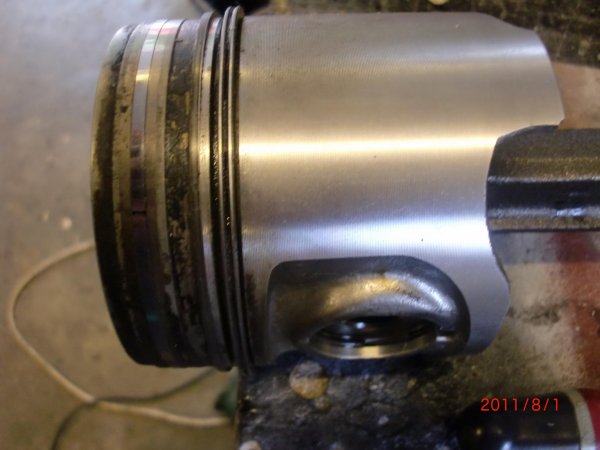

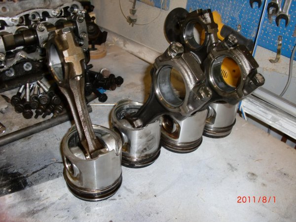

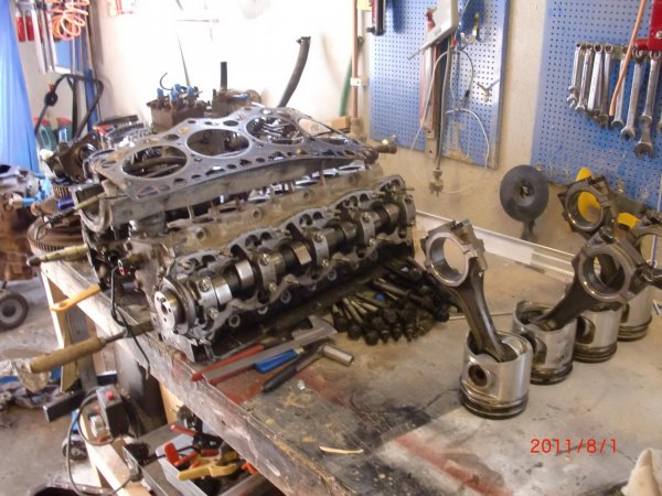

Jaha måndag igen. Skönt att gå till jobbet i alla fall. Ser fram emot nästa semestervecka.
Har nu mått cylinderloppen i motorn och kan konstatera att cylinder nr två inte kan räddas utan borrning.
Skall ta reda på om det finns någon omväg i stället för borrning av alla cylindrarna kanske kan omfodra juste denna cylinder. Min ordinarie mek.verkstad har semester ytterligare en vecka. Borde fungera. Minns att det gjordes på en BMW motor för skogsåkning och detta höll. Kommer ihåg att man svarvade ur cylindern och tillverkade ett löst foder som pressades in.
Kolvar och förresten resten av motorn verkar i mycket bra skick så detta är en plump i protokollet.
Återkommer:music-icon::music-icon::music-icon:.................
Hälsningar Bror

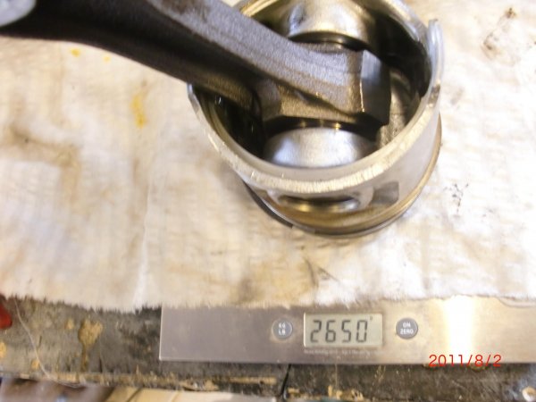

Bedrev lite internetjobb i går kväll i sökandet efter cylinderfoder för ipressning i mitt motorblock. Hittade ett par firmor i Tyskland som sålde dylika insatser, så nu tror jag att det blir lite enklare och framför allt billigare då jag inte behöver byta kolvar och borra alla fyra cylindrarna. Nöjer mig med två cyl nu
Har idag inspekterat kolvar och vevstakar med tillhörande lager. Vevlagerna kommer jag att byta trots att det egentligen inte finns anledning. De gamla är jättefina men ändå…..
Har vägt komplett a vevstakar med kolvar kolvbult och kolvringar och dessa vägde ganska lika med det skiljer tio gram. Vet inte om detta har någon betydelse med eftersom jag har lite tid över tills min mekverkstad öppnar efter semester så skall jag demontera kolvarna från vevstakarna och väga allt separat. Skall också justera vikten så att det skiljer minsta möjliga. Ringde idag en motorrenoveringsfirma och frågade lite om vikter och balansering av vevaxel,svänghjul mm, men de ansåg inte detta vara så viktigt på en så pass lågvarvig motor, de sa också i samma andetag att det säkert blir en lugnare gång.
Hälsningar Bror

Är man där du är nu, skulle jag inte nöja mig mindre än 1gr skillnad..
Jag menar, tanken kan poppa upp efteråt och då finns ingen returknapp...

kommer att jobba för att bara ha max ett gram i viktskillnad på kolv o stake, men skall också se till att lilländan av vevstaken håller samma vikt på alla fyra stakarna. Viktskillnaden i vevlagerändan har också betydelse. det blir en hel del slipning och vägning.
Detta med cylinderfoder fann jag på internet ( fransk sida ) som någon sorts ordinaldel. Finns med 83 eller 85 mm cylinderdiameter. Skulle vara mumma att öka cylkdiametern till 85 mm men det blir en ganska dyr ökning. Foderna kostar ca 22 - 25 euro per styck så det är prisvärt.
Skall till min mekverkstad i morgon och se om han kan borra cylindrarna. Nöjer mig med två cyllindrar då de övriga ligger väl inom toleranserna och absolut felfria.
Hälsningar Bror
