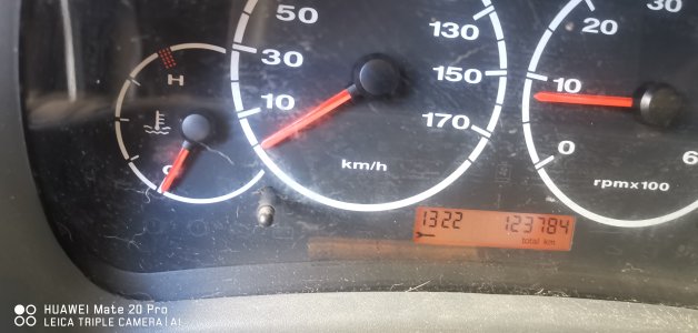

Dra åt handbromsen och hoppar ut, sen vinkar jag att de måste köra runt mig öppnar motorhuven och hör hur den elektriska motorfläkt jobbar för fullt..
Kön med bilarna kör förbi mig, men en kom bara ca 30m sen kokade deras motor också...
Efter några minuter startar jag motorn så vattnet kan åka igenom kylaren... Samtidigt ser jag att dc-dc booster laddar inte.. Shit tänker jag helt fel ställe att börja pilla med detta... Så när tempen har sjunkit till normalt kör jag vidare uppför....

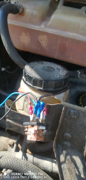

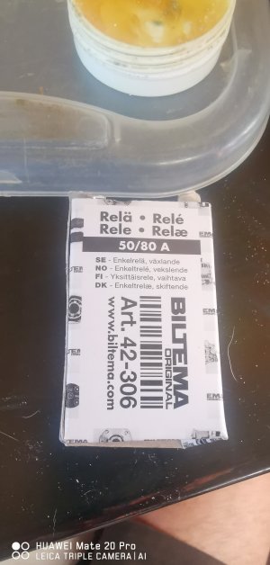

Idag tog jag mig tid till att koppla in så som jag tänkte med ett relä...
Jag har i "källaren" en askt med ca 10 olika relän som alltid är bra att ha med sig.. :)
Så det är ju bara att leta fram asken.... Så jag letar och letar.... Och letar.... Tills jag inser att den glömde jag nog också hemma. :eek:
Men skam den som ger sig... Så jag började leta i olika lådor där det finns annan elektronik mm.... Och plötsligt ser jag en liten ask.... Som jag fick av min goda vän Tomas när vi monterade hans värme mm.... Herre gud det skulle jag ju ha lagt bland de andra relän... Det skall ju inte ligga här.....
Men ibland får man ju lite hjälp.... Några säger från han där uppe.... Men denna gång är det nog min förvirring som gjort att saker inte ligger på rätt ställe :msn_quest:..... Eller var det han där uppe som såg till att reläet kom med :rolleyes:.... Hur som helst så har jag nu ett perfekt relä..
Kryper under bilen kopplar om den falska D+.... Och sen in i reläet tillsammans med de andra kablar som är nödvändiga... Startar motorn.... Och lampan släcks inte :msn_cry:.... Va f.. Nu då.... Kollar anslutningarna.... Men det ser ok ut... Så jag demontera reläet och testar det i arbetsbänken i hb... Inte ett ända klickande hörs... Så jag öppnar reläet... Och letar efter de jätte tunna kablar som går till spolen.... Och en tycks vara av... Så fram med den stora löddkolven..... Jag ser ju knappt tråden och det är så smått och trångt..... Men efter 4 försök och tester verkar det som att den nu sitter fast...
Så på med alla kablar.... Startar motorn.... Och knappt två sekunder senare släcks laddlampan.. :applaus:
Nu har bilen äkta D+ och allt fungerar perfekt... Tills nästa katastrof kommer :twitcy:
