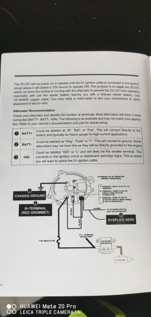

Det fanns en dragen D+ till gas kylen som jag använder . Följer jag den så försvinner den i en kabel härva in under instrumentpanelen.. Men någon har dragit en kabel från tändningen till anslutningen D+ på generatorn (så var det på den gamla generator så blev det också gjort på den nya)
Som jag ser det så lyser inget svagt på instrumentpanelen när tändningen slår på...
Denna bild finns i manualen om hur det skall kopplas... Men jag vet inte ens om det är kopplad såhär..

Hej igen, inget som går att tyda helt utan lite koll.
Men jag förstår inte varför generatorn inte skulle kicka igång med en vanlig koppling och endast lite ström från/genom laddlampan.
Det står ju faktiskt... Kopplas till tändström eller instrumentpanelens "warnings signs" vilket borde vara varningsladdlampan som får ström från tändningen på ena sidan, men läcker ner lite till generatorn som jordar lampan så den lyser tills det kommer +ström ut på D+ också... Alltså plus på båda sidor till lampan, och den slocknar.
Tror jag M.v.h. JANKRO.
