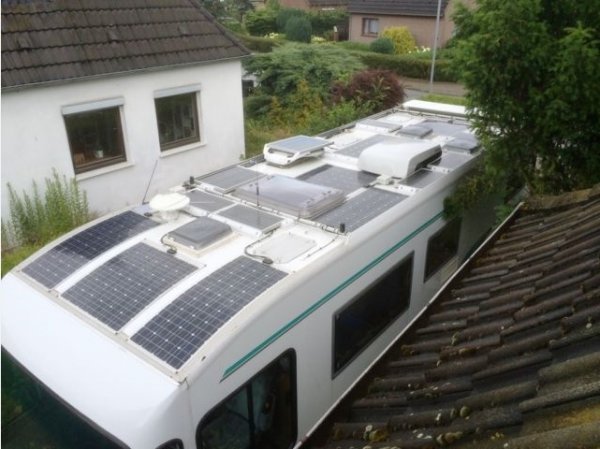

Det är tyvärr inte min bil på bilden.
Tyckte bilden var lite häftig och gissar på att ägaren klarar sig hyfsat även på natten ;). Utgår givetvis från att batteribanken är dimensionerad efter panelerna.

Eller så lägger man en slant på lite mer solpanel.. :D
Visa bilaga 93678
Ha, ha, den var fin. Hela solpanelsmarknaden (mono, polly, tunnfilm & "vanliga" med ram, t.o.m. solar-tracer, troligen 5W - 300W) på samma tak, imponerande! Trevligt bidrag Roger67 : ) Jag får inte mer än 2 "småttingar" på vårt tak...
