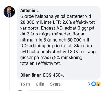

Angående degradering av batterier i elbilar så har det visat sig inte vara så illa som folk trodde.
Ett exempel är Antonio som kör ca 10000mil årligen med sin Mercedes EQS. Efter 20000 mil gjordes en batterianalys och bilen närmar sig nu 3 år och 30.000 mil. Han har enbart snabbladdat vilket ska vara sämst 1000026344.jpg

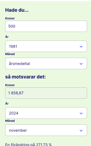

Den tål att fundera på. Men var får man tag i en elbil för 500 SEK? Ja i dagens penningvärde då? Kanske 5 000 SEK....skulle inte tro det.
