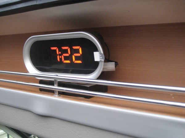

Åk till en bildemontering och titta på en ford escort ca 88 årsmodell/kaross där sitter klockan uppe i vindrutan vid backspegeln och den är liten och smidig samt är den grön display .

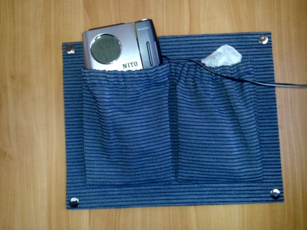

Hei!
Vi har hatt samme funderinger som andre på en fornuftig klokke og har i sommer benyttet en projektorklokke som lå oanvänd i en låda.
Og, den fungerer UTMERKET!:music-icon:
Som sees på bildet er den bare hektet inn i en ficka på väggen. Strøm kommer via et adapter fra Biltema som gir de nødvebdige 3Volt.
Så kan man bare ligge i sin seng, gløtte opp i taket med et øye, og se de røde sifrene som synes klart i mørket.
Dersom det er lyst, ingen gardiner trukket for, ser man ingenting. Men hvem sover da?
Da kan men jo dessuten se direkte på displayet.
Det vil bli en mere permanent montering etterhvert, også med greier från samma låda, en LM317 og lite motstånd som limmas på.
Kan rekommenderas på det varmaste!!!!:D:D
mvh Kangas

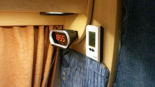

Hej.
Jag har också retat mig på att, på ett enkelt sett, det är svårt att se vad klockan är när det är mörkt i bilen.
Jag har löst det på mitt sätt. Och kan tipsa om följande:
  • Köp en klockradio med stora siffror på Clas Olson, 149:-. (Klockan skall drivas med 4,5-6.0 volt DC via en 230-trafo.)
  • Köp cigguttag, 29:- och billadare för telefon, 149:- på Kjell & CO.
  • Koppla in cigguttaget på en strömkälla.
  • Knippsa av kontakterna från trafon som följde med radion, och från laddarkontakten. (Spara minst 10 cm kabel.)
  • Dra en kabel mellan cigguttaget och den plats där klockan skall vara. Kan göras dolt bakom lister och panel.
  • Koppla ihop kabeln med laddarkontakten i ena ändan och kontakten från trafon i den andra, med sockerbitar eller kontaktdon. (Var noga med att + och - blir rätt. Kan mätas med summer).
  • Sätt klockan på plats och koppla in kontakterna.
  • Ingen avsäkring krävs, då det finns säkring i laddarkontakten.
I mitt fall fick jag ställa klockan på en liten sockel och vinkla den något, så den kom över sargen på hyllan.
Det går även att koppla in billaddaren i ett befintligt 12-volts uttag, så slipper man koppla in ett löst cigg-uttag. I mitt fall ligger den lösa cigguttaget bredvid elblocket under stolen. Osynligt och bra.
Jag hade även en billaddare kvar från en avlagt telefon, så där sparade jag en peng. Kolla i lådorna hemma.
Vid mitt senaste besök på Clas Ohlson såg jag att det finns en radio, med lika stora siffror som min, och som har ute- och innetemperaturer. Pris dock okänt.
// Åke

Sv: Digital klocka för 12 V
// Åke
Tog ledning av ditt inlägg (nu kostade klockan 199 har jag för mig) men resten var ungefär samma, och detta var exakt som jag ville ha det :)
