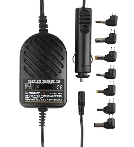

Men kan du inte använda den här ändå? Den har ju även 4,5 V som valmöjlighet. Jag har exakt en sådan och har ställt den på 6V.

Och det här exemplaret fungerar alldeles utmärkt! Jag flyttade bara på skjutknappen på omvandlaren från 6V till 4,5V!

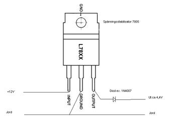

Det är inga problem att använda en spänningsstabilisator av den typ jag refererade till,uA7805. Vill man dessutom vara på den säkra sidan sätter man en diod i serie med den stabiliserade spänningen så försvinner ytterligare 0,6 volt... och kvar blir bara 4,4V...
Spänningsstaben finns på Kjell o Co och heter 90061, kostar 15:-
Dioden finns också på Kjell o Co för 15:-.
Det har ingen betydelse om den heter 1N4001, 1N4003, 1N4004 eller 1N4007, det funkar lika bra med vilken diod som helst som klarar strömmen som klockan behöver och det ligger definitivt under 1A (Ampere).
Allt det här joxet kan en händig man eller kvinna löda in i en 12V-anslutningsplugg, eller gömma i en bit krympslang, om man bara har en lödkolv och lite lödtenn, det är grundskolenivå på övningen - du har troligen tvingats göra betydligt svårare löduppgifter när du gick i skolan...
Jag klippte helt sonika bort den där 230V-adaptern som följde med och lödde in spänningsstabben i 12V-pluggen, men min klocka behöver 5 eller 6V, kommer inte ihåg vilket, så den är av den äldre typen.

Det är just den klockan vi disskuterar senast här i tråden. Min senaste går på 4,5 V DC, jag betalade 158 kr på webbutiken för den. Det var rea, nu ser jag att den är fullpris på igen.
Jag köpte en omvandlare från 12V till 4,5 V på CO till den. Fungerar utmärkt!
