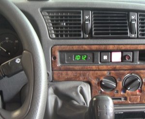

Vi har också letat efter en liknade klocka som Schmid efterlyser men inte funnit någon lämplig.
Digitalklockan på instrumentpanelen har lysande siffror och fungera bra men går inte att se ifrån sängen. Klockan finns att köpa som reservdel men är ganska dyr.
För sovutrymmet har vi istället skaffat oss en batteridriven digitalklocka med stora siffror och med blå svag bakgrundsbelysning som tänds när man trycker på klockan. Går bra att läsa utan glasögon.

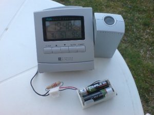

Använder likadan projektorklocka som RobertH. Behöver inte ens vrida på huvet för att se vad klockan är (projiceras i taket).
I stället för nätadaptern har jag en batteripack i serie med ett motstånd som tar ned strömförbrukningen. Ska vara så högt ohm-tal att siffrorna syns, men inte mer. Batterierna räcker lätt en säsong för mig, men då slår jag av projektorn på morgonen.
Om någon är intresserad kan jag återkomma med mer detaljerade uppgifter.

Denna tingest lyser med diskret men fullt synligt. Komponenterna är en avklippt bit av sladden från nätadaptern, en sockerbit med ett 2,2 kohms motstånd (provas fram till lagomt diskret ljus) i serie samt fyra små AA-batterier.
Hur skönt är det inte att vakna till, slå upp ögonen och upptäcka att man befinner sig i husbilen - och att klockan bara är sju och jag kan sova flera timmar till...;)
