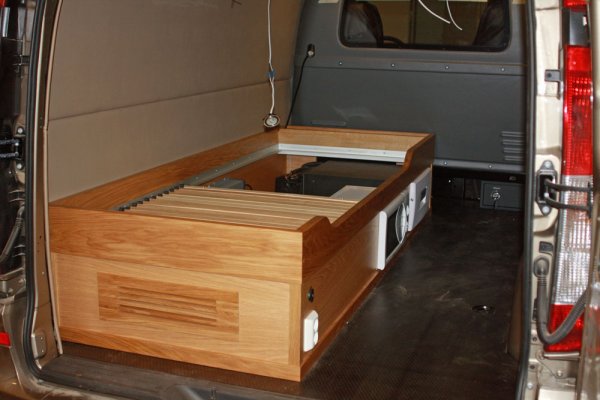

Här kan du se som sökt, hur en dubbelsäng har byggts.

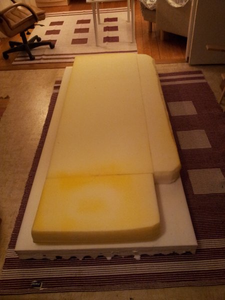

Jobbar vidare på förändringar/förbättringar!
Byter Ikeas madrass mor en från Jysk Ikeas visade sig efter några dagar ge smärtor i höften eftersom den väldigt fort tappade spänsten, under resan till kroatien blev jag tvungen att köpa en strandmadrass och lägga under för att sova vettigt.
Blir att skära till den nya som är lite bredare, problem med att den ska kunna vikas under dagtid för att vara soffa 68cm djup och 93cm bredd på sängen nattetid.
Blir dock betydligt bekvämare, hur många har 90 *200cm att sova på i husbilen?
Ikeas madrass är perfekt av två orsaker den är billig men inte så billig och den är bra för gäster speciellt om man inte vill ha dom boendes en längre tid.

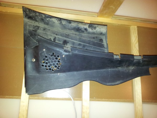

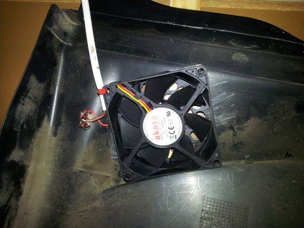

Ventilationen jobbar jag med, tagit bort plastpanelen i motorummet och gjort hål och monterat en fläkt med två lägen som jag hade inne förut.
Kommer att testa det långsamma läget först det är väldigt tyst och drar nästan ingen ström, kommer att ha det ständigt på är tanken för att slippa imma på fönstren.

Det ser ut som om den är flyttbar så att när man lyft ut sängen kan man ha den som vanlig skåpbil, snyggt träarbete är väl någon med tillgång till verkstad och händig med el och trä!
Har man ett par kompletta moduler där allt är färdigt och klart så kan man nog få en riktigt bra husbil.
Men som allt prototypen kräver mycket arbete, och de färdiga satser jag sett är ruskigt dyra. Tänk om man hade en verkstad att vara och fixa och dona, har ju haft det när jag var lärare hade tillgång till allt på loven byggavd. svetsavd. svarv och fräsavd. elavd.

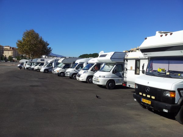

Blev sugen på att köpa en riktig husbil när jag såg alla bilar på hampetorpsträffen en integerard frankia gillade jag och tänkte att en sån kan man bo länge i.
Men sen att ha en husbil stående och vara tvungen att ha två bilar kändes jobbigt. Om man vore två skulle det vara en annan sak men som det nu är så har jag nog det bästa av två världar.

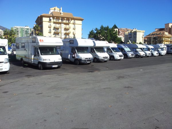

Foton från Fuengirola kanske någon känner igen bilen? Man står ju gratis i centrum.
