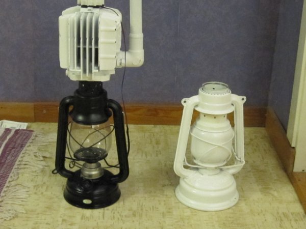

Kommer ni ihåg mitt projekt med en enkel värmare?
jag fick problem den vita lyktan fick läckage trots mina försök att löda ihop den.
Köpte en ny från skeppsfourneringen i Norrköping det var en kinakopia tydligen har inte använt den men hade tänkta att göra det snart.
Jag hade fyllt på olja och råkade luta den lite och då visade det sig att den hade ett tillverkningsfel och läckte.
Jag börjar bli trött på värmarproblem men vet inte hur jag ska lösa det nu, ska försöka hitta en kvalitetslykta som inte läcker.

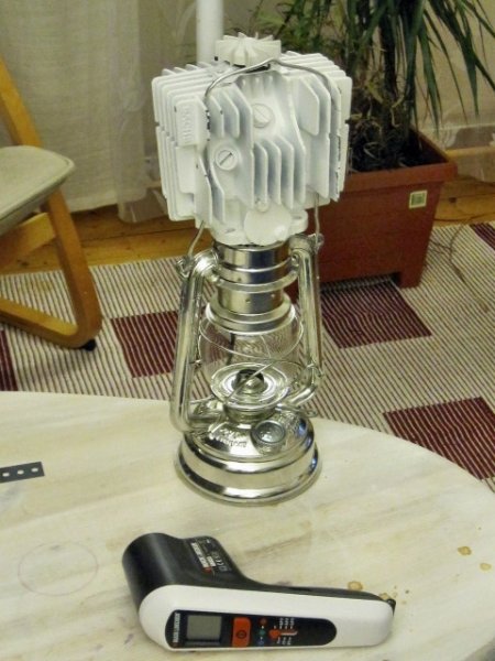

Köpte en ny feurhand och jämfört med den förra Dietz som trots det tysk klingande namnet bara är en dålig kopia.
Intressant att se vad man gjort för att förenkla konstruktionen.
Glaset var av sämre kvalitet och dåligt gjort metallen som höll fast glset var mycket tunnare brännaren var sämre gjord osv.
Man får vad man betalar för och i det här fallet så skulle jag vilja säja att man inte får ens det, man får någonting man inte vill ha för det fungerar inte som förväntat och har en förväntad livslängd som gör den till ett oekonomiskt köp från alla synpunkter.
Har testat och nu ger den inom hus i 20 grader 60grader på kylflänsen utan fläkt, ute i nästan 0gr 45gr på kylflänsen utan fläkt.
Jag vet att det blir ett värmetillskott som är mer än dubbelt mot en liten fotogenlampa jag använt tidgare och utrymmet är litet, men om det blir bra om jag skulle behöva stanna i bilen i noll grader är tveksamt.
Gasolköket värmer ju snabbt upp inne men det vågar man inte sova med, finns dock en ny modell i samma storlek med tändsäkring för 450kr som jag tänker byta till.
Att inte ha tändsäkring är egentligen livsfarligt för allt man har inomhus.
Har fortfarande lust att byta till en riktig husbil men ser problemen alla har och kostnaden, åker jag långt flyger jag och ska jag bara bo några dagar så är en relativt snabb transport med bil viktig. Sånt jag har råd med trivs inte över 80km och jag brukar hålla 110 -120km.
Ska göra en uppdatering på inredningen om det blir bra väder mest småsaker men det är mest sängen och dess förlängning samt avgränsning mot förarutrymmet med isolering som är aktuellt.

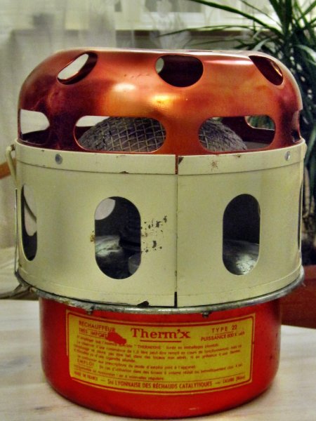

Har testat värmaren i bilen och värmen räcker säkert till en kylslagen sommarkväll i det lilla utrymmet.
Men den slocknade två gånger efter en stund, när det blåser ute så letar sej luften in genom värmepaketet och det smala röret för ventilationen får så högt tryck att lågan slocknar. Det räcker att stänga dörren som vanligt så slocknar det, jag vill ju inte sätta igen ventilationen så det är ett problem.
Det finns ju små flärpar av gummi vid golvet bak som ska ta hand om övertrycket, de mynnar ut i någon slags plaströr som är så listigt placerade i hjulsprutet att de ganska fort sätter igen sig med sand och jord och liknande, en rosthärd blir resultatet vilket utom all tvekan är det som från början avsetts av de skickliga rostkonstruktörerna.
Har gjort ren dom men de fungerar inte längre som avsett eftersom det verkar vara någon slags gummi av plast som inte är oljebeständig utan blir stenhård, och olja och fett har jag haft på underedet i flera omgångar.
Ska se om jag kan köpa nya men skulle tro att det blir beställningsvara som kostar en del.
Har ju sedan tidigare projekt inhandlat en gammal bensindriven katalytvärmare som fungerar bra, hade sedan tidigare planer på att inhandla en bärbar katalytvärmare som fogas säljer, tyckte dock att den blir lite väl dyr i drift eftersom det är små dyra gaspatroner man använder med en ventil som gör att man måste ha de dyraste gaspatronerna.
Läste i ett båtforum att man kan använda alkylatbensin till katalytvärmare och den blir praktiskt taget luktfri och förmodligen renare än den svindyra specialbensinen som man kan köpa i färgaffärer.
Den avger enligt etiketten 600kcal / timme vilket omvandlat ger ca: 700w
och en liter borde räcka i 12timmar vilket ger 3kr/timme i drift och det blir billigare än ölpriset/timme. 1,5L kan man fylla på.
Starten måste göras utomhus eftersom man startar den som gamla fotogenkök genom att elda sprit, går dock med en blåslampa för gaso.l
Men nu måste jag installera en ventilator någonstans för säkerhets skull så det blir genom drag även fast katalytbrännare i teorin inte skall avge några skadliga gaser så tas ju en hel del syre från luften till förbränningen.
Den kan ju fungerar som tältvärmare och man kan ju ställa in den innan man lägger sej om man är rädd för att vakna upp och få reda på att man är död. Håller just på att testa både inom och utomhus, ska ställa in den i bilen och se hur det fungerar om det blir kallt, idag var det så varmt att jag inte behövde slå på värmen i bilen.

Tack för tipset har haft en sådan på 70-talet men de var mycket mindre då.
Kommer ihåg en kall och kylig camping i tält där jag köpte karburatorsprit eftersom den t-sprit som då fanns luktade förskräckligt.
den drog en hel del och gick hela nätterna, det hela resulterande i att bägge blev sjuka trots värmaren och med knapp nöd kunde köra hem och bädda ner oss.
Heat-pal avger förbränningsgaser och ska inte användas i slutna utrymmen.
den är lika effektiv som att ta en plåtburk med stenull och fylla på t.sprit och tända på.
Man kan minska lågan lite grand men bra blir det inte.
Katalytbrännare fungerar utan öppen låga det glöder bara svagt.
Har en lödpenna som jag haft i massor med år som fungerar likadant, men till slut tar materialet slut.
En katalytisk avgasrenare fungerar likadant, gaserna från alkylatbesin ska vara det renaste som går att framställa av petroleumprodukter enligt wikipedia.
Det är alltså att jämställa med gasol, det som bildas är vatten i stort sett precis som vid all förbränning, sedan lever den som vi på syre så där är den stora faran.
Ska lösa problemet med att värmaren slocknar sedan kommer den att vara värmare som man vågar sova med, har redan en fläkt installerad men den ger dåligt resultat, finns datafläktar i stora storlekar för små pengar och ska investera i en sådan, eller möjligen en solcellsfläkt i taket men den ska kunna köras på natten och stängas helst inifrån vid körning.
Finns en del saker i båtbutiker som går att använda.
Hittade en gammal bensin katalytvärmare
Skulle vara intressant att mäta med en mätare för koldioxid och liknande men på alla ställen jag läst på webben ska de fungera bra, men man undrar ändå om det skulle bli en skada på katalytskiktet vad som händer.
Det är tydligen asbest som överdragits med platina.
Kanhända kan platinapriset vara högt idag om man kan utvinna det, asbest är ju belagt med handelsförbud så det är ju förmodligen olagligt enl. arbetskyddslagen att hantera det.
Mikrofibrer av asbest kan förmodligen cirkulera i luften men har man som jag passerat bäst före datum med råge kan det kvitta. Lärar högkolan i malmö hade ju asbesttakskivor inomhus och där lär det ha rasat fibrer.

Måste tyvärr ändra i mitt inlägg om katalytvärmare de skall nog inte användas alls egentligen speciellt inte i mindre lokaler där man kanske utsätter andra för fara. Jag har läst en del och man har t.ex. stoppat all handel med dem på Ebay.
Det avgår tydligen asbestfibrer som kan cirkulera i luften av värmen och inandas.
Hela den värmeavgivande dynan är gjord av asbestull som är väldigt porös.
Förmodligen är materialet i behållaren också av asbest.
Har testat en stund i bilen och ganska fort blir alla rutorna immiga på insidan så efter en natt blir det nog ganska fuktigt, testade ett par timmar i badrummet och varmt blev det men en väldigt fuktig värme.
Så efter mina tester och forskning vill jag avråda från allt bruk av en gammal bensindriven värmare.
