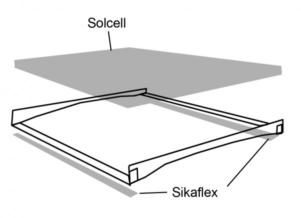

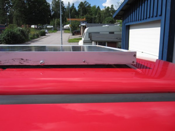

Skulle man inte kunna klippa ut en plåtbit för fram och bakstycket på solcellen som följer formen på biltaket -limma fast dessa på aluminiumramen till solcellen och sedan ha 2 st plattjärn på längsen som man sedan limmar längs taket?
Ungefär så här?: (då får man lite luft under också åtminstone från sidorna räknat)

Selv ville jeg har laget braketter i hjørnene som jeg limte og skrudde eller poppet til taket og skrudde fast til alurammen på panelet.

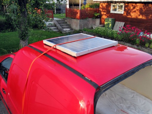

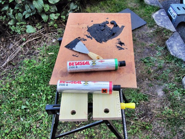

Nja riktigt så enkelt var det inte, spännbandet använder jag för att fixera panelen så att det blir en bra limyta. Gjorde fästen av en fyrkantprofil i aluminium som jag popnitade och skruvade fast i panelen. Eftersom taket är dubbelkrökt så har jag krökt fästena också så de passar någorlunda, fick ju överblivet 2komponentslim som fungerar jättebra, glasmästaren var till och med och grundade limfästena på taket. Men jag kom på efteråt att när jag köpte bilen för ett halvår sedan såg den nyvaxad ut med maskin.
Tog tsprit och tvättade bort allt och slipade med en sån där grön svamp som reklamen säjer bara gör rent utan repor och slipade på taket för att få ett bättre limfäste vax används ju som släppvax i gjutformar så det var bäst att få bort det.
Hade tejpat var panelen skulle sitta, lite knöligt att koppla kabeln ha på limmet och vända panelen utan att få lim överallt. Limytan blev 138cm2 och panelen väger 5,2 kg, under delen på listen sitter 3mm från plåten på mitten för att få den så lågt som möjligt, men det är ju fortfarande 5cm luft under till undersidan på solcellerna. Mätte tot. höjden på bilen med panel och den är 190cm.
Tror jag fick den monterad så att framänden kommer lite i lä av skåpets krökning i framänden för att minska luftmotståndet, funderar på att limma en trekantslist fram och bak för att ytterligare minska luftmotståndet. Hoppas det inte blir några tråkiga ljud nu när bilen går så tyst som vilken personbil som helst. Vis av erfarenheten så trädde jag en mjuk slang över kabeln mellan panelen och gummigenomföringen i taket.
Ska minska risken att kabeln fladdrar i vinddraget och för oväsen eller går sönder. Lyckades att ganska enkelt trä kabeln mellan isoleringen och innertaket ner genom garderoben till kontaktlisten. Måste fixa en laddningsregulator till 14v eftersom panelen ger över 17volt och kan koka batteriet. Blir kanske ett bygge av enklaste sort hittade en 12v stab och en transistor och några dioder. Det tråkiga är att jag måste sätta på en kylare. Får se om jag kan hitta en bättre regulator för framtida bruk.

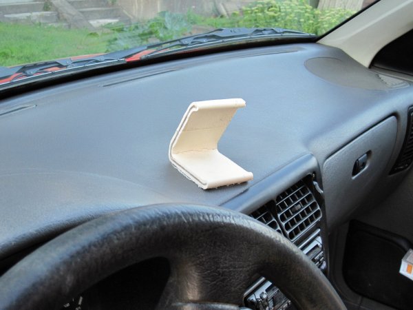

Visar en bild på mitt hemgjorda fäste som passar samsunge note 5,3" skärm. Gjorde den av plast jag bockade till och klädde med en bit väggmatta, limmade den med kontaktlimmet direkt på instrument brädan.
Limmet går att lösa med tsprit så vill jag ta bort den går det att ta bort den utan skador. Tror det blir stadigare och bättre då den inte stör så mycket, passar även min andra mobil på höjden.

Skulle ju skoja lite räknade inte med att någon skulle hinna hjälpa mej med fästena medans jag skrev, tack i alla fall, jag var inne på era lösningar också men lite tidspress och svårigheten att skaffa material utan att köra 7 mil gjorde att det fick bli den lösningen jag har nu.
Sikaflex är nog bra finns ju det speciallimmet med 2 komponent men det fanns inte på orten och dyrt är det. Kan rekommendera att besöka en glasmästare och tigga några använda limpatroner. Det är nämligen så att limmet härdar i blandar delen så den måste slängas och sprutspetsen också och då slänger man alltihopa. Är ju ett dyrt och fint lim fäster ju på plåt och glas och är starkt eftersom glas numera ingår i karossens förstyvning.
Går att använda en vanlig patronspruta och trycka ut en sträng och blanda för hand. Skulle tro man kan laga plastkofångare och liknande det på minner mycket om limmet jag fick köpa för dyra pengar för att laga strålkastaren och kofångaren efter en rådjurkrock. Går säkert att använda som karosserilim för att laga plåt i karossen där man inte kan eller vill svetsa.

Var ju Knut som fick mej in på iden att limma hade funderat lite själv men tänkte det var för farligt. Profilerna ligger ju på insidan så de syns inte genom limmet som är svart.
Jag har lärt mej mycket och fått en del tips och läst hur andra har gjort för att lösa sina problem (hittade inte tack-knappen förrän nyligen).
Lyfter man på panelen så böjer sig takplåten lite uppåt så nog sitter det fast ordentligt, och nu går det ju att ta bort den över vintern om man skulle vilja, bara borra ur popniten och lyfta bort den.

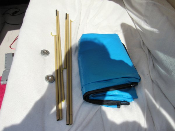

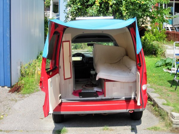

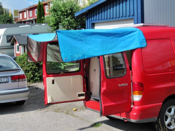

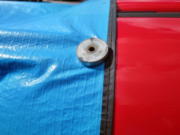

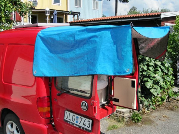

Har fixat till ett regn/solskydd som går snabbt och sätta upp glasfiberpinnar som hålls ihop av ett fjädrande snöre. Använder magneter för att hålla fast presenningen mot karossen. De är fruktansvärt starka.
Tar väldigt lite plats och går snabbt att plocka upp och ta ner, kommer om jag hinner och orkar göra ett liknande av tältväven som tillhör pinnarna den är väldigt bra och jag kan göra den lite större så att man kan duscha utan insyn. Provade att köra kylskåpet på bara solpanelen, det gick bra en stund inte mycket fläkt men det var kallt inne. När solen avtog en stund så släppte ett relä och då steg spänningen och det slog på igen så den stod och surrade ordentligt ett tag och det är inte bra för reläet.

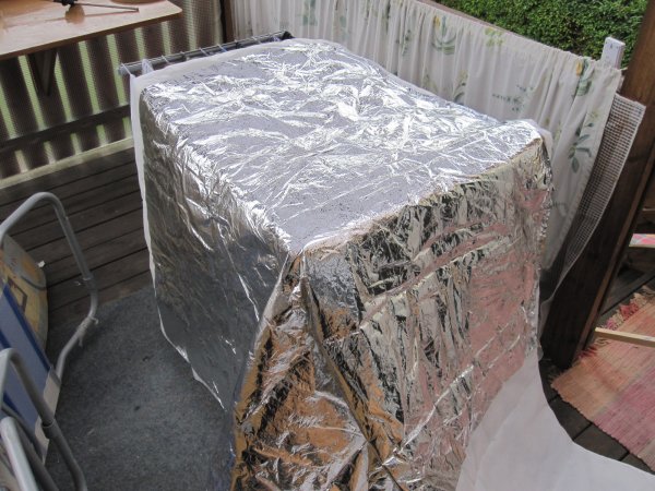

Hittade en sk, räddnings filt för 15kr tunn aluminumbelagd mylarplast, ska sprylimma fast det på ett ikeatäcke för 29kr och hänga upp i hatthyllan för solens skull på kvällen kan jag vända på det.

Gick bra att spraylimma filmen på täcket så nu har man bra isolering till förarutrymmet både mot sol och kyla beroende åt vilket håll aluminiumfilmen är åt. Täcket är väldigt lätt och det är inget riktigt tyg utan något pressat material, I morgon ska jag leta efter gardin till bakfönstret, skulle behöva dubbla för insyn och helt svart. Funderar även på mylarfilmen -räddningsfilten, den är så tunn att det blir spegelglasögon effekt, man kan se ut men det går inte se in om det är ljusare ute. Provade den f.öv. som räddningsfilt och det är fantastiskt vad den värmer fast det är en så utomordentligt tunn film. Perfekt att svepa över axlarna en kylig kväll. tar ju ingen plats alls bara att sno ihop den så går den ner i en ficka.
