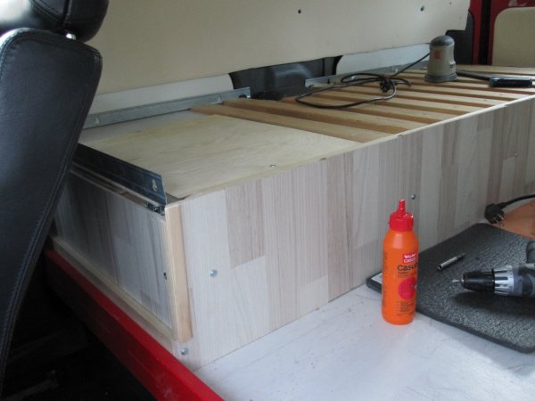

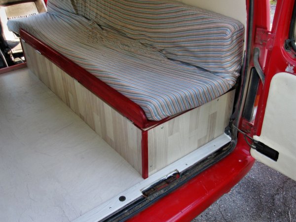

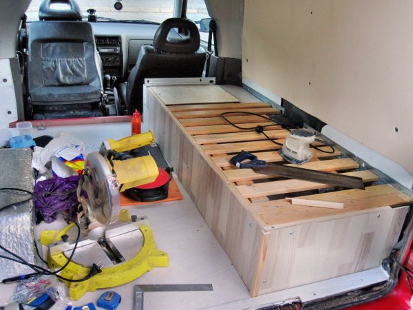

Har klätt in sidorna på sängen med klickgolv, blev stående montering sparade ett par skivor på det sättet och tänkte det skulle se bättre ut eftersom skåpet kommer att få samma montering. Limmar med vitlim och det ska ju egentligen inte gå på plast men underligt nog är vitlim ett av de bästa lim man kan använda till mycket, limmat plastkrokar på en målad vägg i badrummet ska inte gå men det gör det.

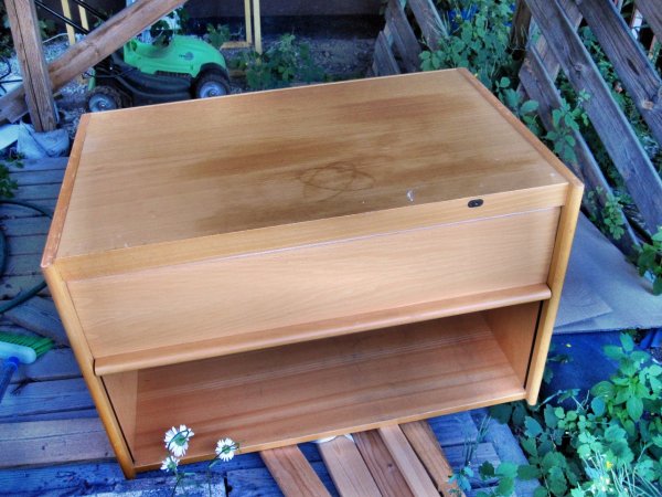

Köpte även ett jalusiskåp på återvinningen för 50kr jag gillar iden med ett jalusi istället för dörr blir enklare att öppna på litet utrymme. Vet inte hur jag ska få ihop det men det blir nog att skrota det mesta förutom jalusin och skenorna.
Har varit till en doktor och talat om vad han ska ordinera så han skrev ut lite seppofan medicin så nu hoppas jag få lite mer gjort fortare, sågen jag lånade är totalslut i lagren och den räta vinkeln blir inte rät.
Funderar på att köpa en batteridriven cirkelsåg istället, har en 99kr sticksåg som jag dumt nog lånade ut så den sågar inte rakt längre.

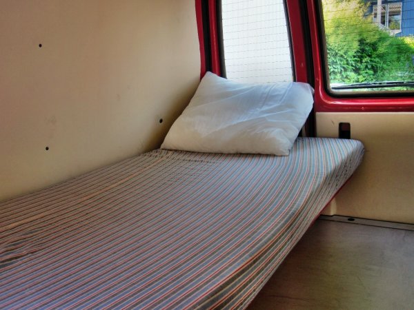

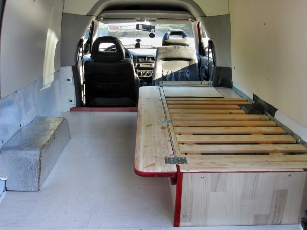

Har byggt färdigt sängen nu! I morgon ska jag skära till madrassen så den passar, har blivit lovad syhjälp blir nog att sy om ett påslakan till madrassöverdrag. Helt nöjd blev jag inte, en del småmissar retar mej bl.a. gångjärnen var svåra att få i rätt läge men det är ju sånt som går att ändra med nya hål. Fick ta vinkelslipen och skära av ett gångjärn eftersom det gick in spärrade luckan i sängen, tänkte på annat när jag kom på att jag höll på att skruva fast luckan alldeles.
Nu är det alltså skåp och liten trekantig garderob som är på G. Sen blir det elen vattnet solcellen och kylskåpet och förmodligen ett litet batteri sen måste jag löda ihop en regulator, var länge sen jag gjorde nåt med elektronik men en regulator kan man nästan göra i sömnen eftersom den bara ska spänningsregleras bara problemet med en kylare som kan ta bort 10w värme.

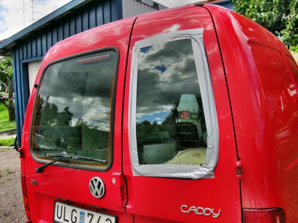

Då har man provsovit caddyn och det gick bra, men jag fick lära mej hur dörrlåset fungerade den hårda vägen.
Är förvånad av hur mycket plats det trots allt var när man låg i sängen, inga problem med bredden inga spår av klaustrofobi, med modifiering så kan man säkert vara två men då blir det inget utrymme över att sätta ner fötterna för sängen kommer att ta några dyrbara cm till. Att ha en bil som fungerar som en tvåsitsig personbil av mellanklass i allt väsentligt gör ju att det blir kompromisser, man ska kanske inte kalla den för Campingbil utan för Resebil. Kanhända kommer det att konstrueras och byggas en sådan bil som från början är avsedd för ett sånt ändamål, idag är alla sådana små fordon mej veterligen lätt modifierade vanliga skåpbilar.

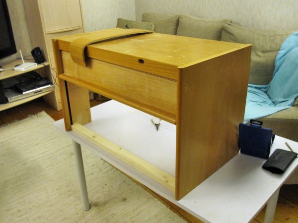

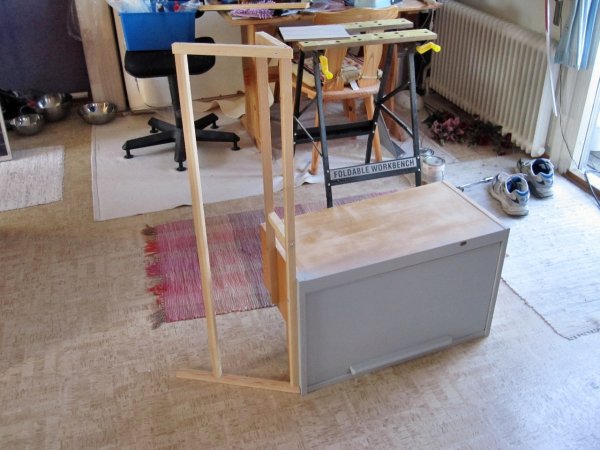

Kommer ni ihåg det gamla jalusiskåpet jag köpte på återvinningen?
Det har plockats i bitar och allt har kapats provat kapats igen osv. så nu är det lägre smalare mindre djupt och bakdelen snedsågad.
Blir bra tror jag är ju meningen att det ska komma en skiva som är bredare över och täcka kylskåpet den kommer att att byggas upp så att diskhon kan sänkas ner i den, fick byta diskho till en lägre och mindre eftersom jalusin tar utrymme. Men nu slipper jag dörrar som blir problem på små ytor. Får inte plats med två vattendunkar som jag tänkt utan får ha den andra någon annanstans kanske under sängen eller så får jag hitta en med annan form och storlek. Batteriet blir nog inte heller placerat där som jag först tänkt men det finns ju en bra plats under golvet bakom sätet, där det varit fotutrymme om det varit baksäte där. Däremot ska det nog gå att göra en hylla för kastrull stekpanna bestick och lite matvaror. En ny madrass är inhandlad på Ikea för 329kr eftersom den jag hade hade tjänat ut.

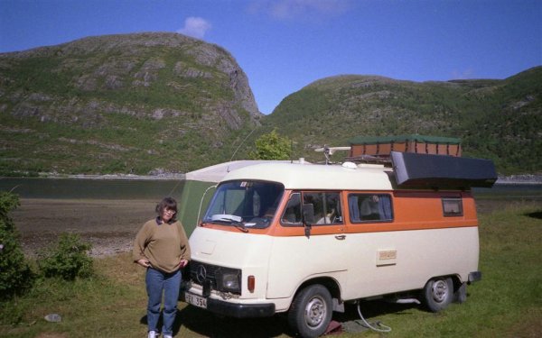

Man blir smått nostalgisk!
1979 inredde jag en då fem år gammal MB 206 D till bobil. Genom att bygga en isolerad vägg och dito dörr mellan förarhus och bodel så gick det bra att hålla värmen vintertid med en punktvärmekamin, inbyggd i fronten på en garderob vilken även fungerade som torkskåp. Kaminen krävde inte ens elanslutning och sådana gasolkaminer säljs fortfarande av Truma. Inte för att jag idag begriper hur vi bar oss åt men vi två vuxna och två barn lyckades övernatta i denna bil under riktigt kalla vinternätter i Jämtland.
Här ett par bilder på bilen efter tio års flitigt bruk, mer än 20.000 mil och efter motorbyte och omlackering.

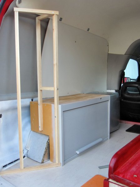

Jobbade lite med mitt skåp blir en pinne ibland, mesta tiden går åt till att fundera på hur man ska få plats, men alla skåpbilar jag hittade hade runt 1,70 som standardlängd, har väl något med bestämmelser att göra. Maximodellerna som finns numera är ju för dyra och åka omkring i en vanlig skåpbil till vardags är inte så bra i längden, det är klart en cheva van hade passat bra men jag vet inte var på tomten jag skulle placera bensinpumpen som är ett nödvändigt tillbehör.
Det mesta har klarnat nu bara skaffa ett par lister till sedan försöka få anslutningen mot väggen bra och det jobbet avskyr jag skulle vilja ha någon slags profilmall i enmeters längd, men den enda jag känner till är bara 20 cm.
De mallar jag gjort på väggen i bilen har jag gjort genom att skära cellplast isolering med en skarp kniv ett antal gånger och sedan ritat av den, blir nog så nu också om ingen här har någon bra ide?
Kommer bli tvungen att krypa under bilen för att se så mina plåtskruvar inte kommer ut genom tanken eller något bromsrör.
Golvet ligger ju på cellplastisolering som är gjord för golv, men när jag satt på det så stämde inte måtten mot väggen så tydligen så sjönk golvet några mm och det räckte för att det skulle bli snett. Men när jag skruvar fast allt i karossen så blir det bra. Gäller bara att tänka i förväg så man inte kommer på att man skulle behövt dragit en skruv från andra hållet när allt sitter på plats, har ju köpt plåtvinklar och skarvjärn men har hittills lyckats undvika och använda dem, bättre och sundare med bara trä lim och skruv.
Allt tänkande flera steg i förväg utan ritningar gör att det går väldigt sakta men är ett måste för att undvika misstag hittills har jag lyckats undvika genom att dubbelkolla allt innan jag gjort något oåterkallerligt fel.
Har annars lyckats skära två högervingar med cellplastsåg även vända ena skärmallen åt fel håll vilket gav en helt ny vingprofil. Vanligt trälim är annars bra för om det är små fogar kan man genom att värma försiktigt med en värmepistol få det att mjukna så att man kan ta isär utan skador och göra om.
Ska försöka få lite gjort i morgon om inte börsen konstrar utan stiger lugnt och fint som jag förutspått, var ju riktig bra fart i fredags och Euron nere på årslägsta -bra för semesterkassan, men bankerna väntar väl till den gått upp innan de justerar kursen i vanlig ordning.

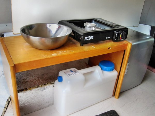

Har skruvat fast skåpet i karossen, monterat en bräda som själva köksbänken ska vila på, skåpet är alltså bara underdelen av köksbänken bänkskivan ska sitta 12 cm högre upp.
Gjort en mall av väggen och ska rita av den på en skiva klickgolv som ska användas som mall till minigarderoben. Blir nog inget tak till garderoben eftersom det vid golvet finns ett utsläpp som öppnas när man sätter på värmefläkten.
Min ide är att om man hänger in något som är fuktigt så kommer luften att passera genom garderoben och ut. Varm luft samlas ju upp vid taket och det är ju den som kommer att ventileras ut i första hand.
Kommer också att montera en ventil genom väggen ovanför köksbänken, har inte defintivt bestämt var gasolköket ska stå och det är det som bestämmer var hålet skall tas upp. Men det blir alltså ett STORT HÅL 100mm mitt på karossidan! Kommer att sitta en datafläkt där och ordinarie värmesystem kommer att vara luft in eftersom fläkten kommer skapa undertryck. Fördelen blir att jag kan välja var luften ska komma in och att det blir genom flera ventiler så att man slipper drag, om man har öppet till defrostern kanske man kan slippa allt kondensvatten som blir på vindrutan.
Kommer att ha olika farter på fläkten så att den kan gå tyst under natten.

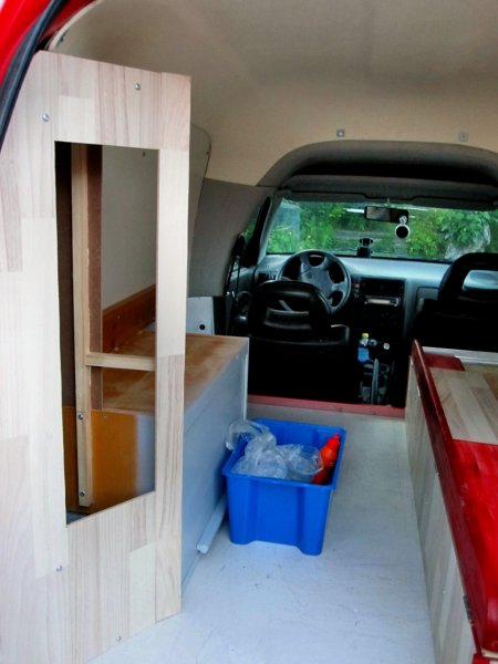

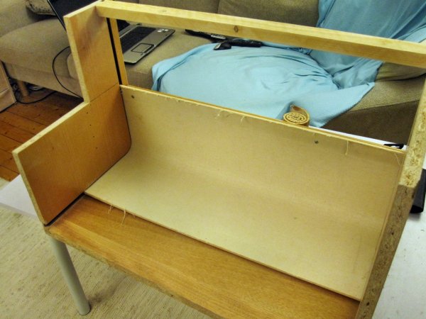

Har jobbat några timmar med garderoben och det är otroligt vilken tid det tar att passa in skivorna mot väggen, har sedan borrat skruvat limmat.
Har använt självborrande skruv också men när man fäster skivan så vill det hamna spån mellan skivan och regeln och även under skruvskallen, så varje skruv får man ta bort och rensa hålen innan man sätta ihop det.
Har ett problem skivorna från garderobsidorna möts ju jag vill ha ett snyggt hörn gärna rundat men vinkeln är ju spetsig ca: 60 grader så det finns inga lister som passar och jag äger heller ingen hyvel.
Hade ju tillgång till en byggavd. med alla möjligheter under många år så man behövde inga egna verktyg.
Blir att skaffa gångjärn och få till en dörr på enklast vis blir nog en liten neodymmagnet som lås, de är ruggigt starka, har en som är 30mm i diam och den kan man inte få loss utan verktyg på en plåtvägg. De finns hos Clas. Sedan har jag problemet med kantlist på köksbänksskivan och så vill jag kunna fälla ut bordskivan lite så jag kan ha datorn där.
