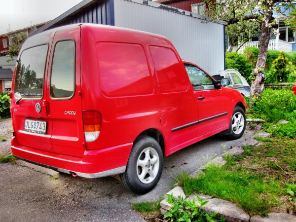

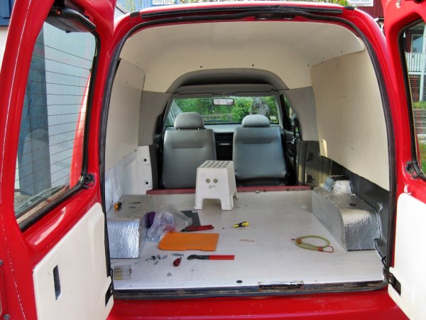

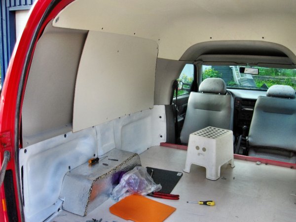

Lyckades få upp taket i bilen, taket kommer ju från en annan bil med baksäte, det var en seat och jag har vw men förmodligen är det samma fabrik i spanien som tillverkar dom. Men det fanns saker som inte stämde "milt våld" behövdes men taket är ju gjort av masonit liknande pressat material så det gav efter en del tyvärr blev det lite skrynkligt efter att ha stått inne i väldigt torr luft, tror det formar sig så småningom.
Lite spackel och färg löser de utseendemässiga problemen.
Till vänster innanför dörren ska jag försöka få till en liten garderob som kommer bli trekantig, kommer försöka att få öppna ytor så det blir inga skåp på väggarna.
Hade husvagn en gång i tiden en gammal engelsk vagn som fick vit färg och nya dynor men den var ju inte så stor, på en camping var jag inne i en mycket nyare och större vagn och den var mindre invändigt eftersom det var så mycket inredning överallt och mörka imiterade träslag så det kändes betryckande på något konstigt sätt.
Mina nya stora däck har gjort stor skillnad både på utseendet och utväxlingen och komforten men främst vägljudet, ska kolla hastighetsmätaren mot en gps så jag vet rätt hastighet. Har ju lyckats klara mej i 46 år utan böter av något slag.

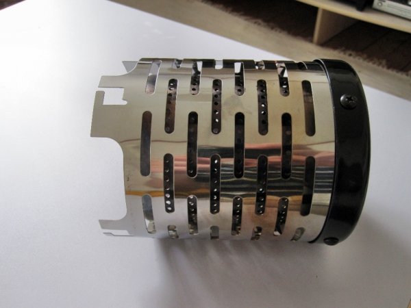

Tror den är gjord just för det köket, du ser urtagen i botten på tillsatsen den ska passa direkt med bajonettfattning så att den sitter fast som en del av köket.
Men du vet väl hur saker från kina är passformen skulle behöva fixas till lite med en fil.
Värme ger den man behöver inte ha fullt påvridet för att den ska glöda, gasen kostar ju bara 19kr på jula så ett par tre timmars värme i förtältet en kväll blir inte så kostsamt. Varning dock för att ha brännbara föremål i närheten strålningsvärmen blir ganska stark i närheten eftersom en stor del av plåten glöder rött.
Var har du köpt din värmaretillsats?

Köpte den på Skeppsfourneringen i Norrköping, de säljer som namnet antyder tillbehör till båtar och fanns när jag var mycket liten och bodde i närheten. 199kr tror jag den kostade. Förmodligen kinesisk som allt annat.
Kan tillägga att de hade ett litet dusch handtag som jag köpte det var gjort för en liten tunn plastslang, funderade ett tag på en sk, soldusch men i det här landet kan det bli så att man får gå otvättad länge om man ska vänta på solvärmt vatten. Båtar och mindre bilar har ungefär samma behov, mindre båtar har inte mer utrymme än jag har i bilen, så det finns en del saker som man med fördel kan handla där.

Föll bort en del verkar det som, värmaren verkar vara gjord för engångs köket passar rakt av med bajonettfattning

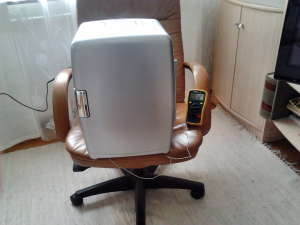

Har handlat ett kylskåp på Lidl idag, inte så bra funktionmässigt låter och drar ström som jag kanske inte kommer att ha så mycket.

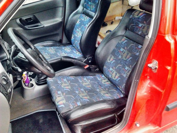

Var till bilskroten och vandrade runt utan hopp att hitta vad jag sökte. Hade efter många timmars googlande funnit ut vad som passade rakt av till caddyn hade även hittat det jag inte ville hitta nämligen att caddy och inca är 99,5% samma bil och det som skiljer är bara plastemblem. Caddy är seat inca utom motorn?
Så då var det kvalitetstänket åt skogen. Rostskyddet är lika eller sämre än konkurrenterna.
Men det positiva var att Ibiza GTI var samma som VW och alltså skulle stolarna passa rakt av, så jag handlade två eftersom man ville helst sälja två och det blir ju snyggare.
Ska kolla elvärmesitsarna och tvätta förarstolen om jag inte enkelt kan skifta från passagerarstolen till förarstolen.

Så var det lite bilder på de nya stolarna monterade var en del jobb med att försöka tvätta av klädseln och förarstolen var inte bara smutsig utan lädret var lite slitet. Fixade det med svart stämpel färg och använde sedan ett bra medel för skinnklädsel från turtle.
Det tog emot när jag monterade stolen och när jag med våld fått dit den och just monterat låsskruven, och sprayat på luktbortagningsmedel så ser jag något konstigt. Kabeln till elsitsen hade på något underligt sätt fastnat emellan främre fästets längdjustering, hade jag ansträngt mej med att lyckats med det hade jag kunnat hållit på i flera dagar utan att lyckas.
Fick montera isär och göra om och sitta på ett fuktigt bilsäte - inte roligt.
Tråkigt med svart färg men betydligt bekvämare än förut, samma stolar finns på en del skrotar sitter i golf gti bl.a. men de här två var betydligt billigare fick bägge två för halva priset av en stol. Beror det på att den kom från Seat GTI ?

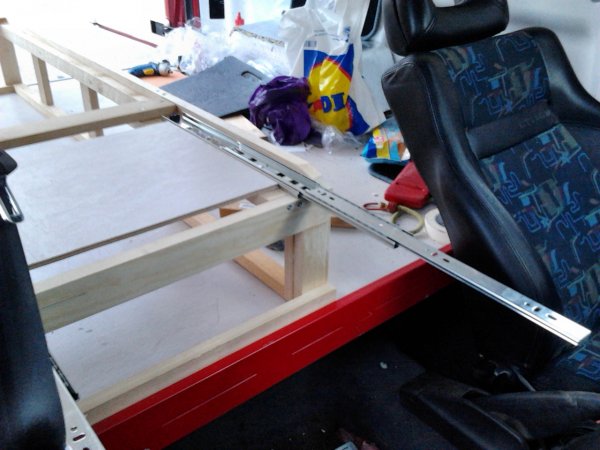

En bild på kylskåpet som kommer att fällas in i köksbänken måste fixa bra ventilation bakom, ska nog skruva isär det och se om jag få i lite fogskum, det kändes lite kallt på utsidan så det är väl dåligt tillverkat av kina som vanligt. Men det var ju billigt 499kr på Lidl denna vecka och precis rätt storlek.

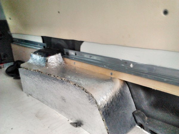

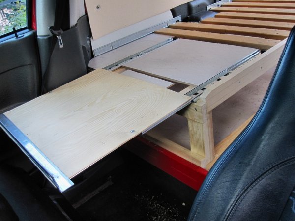

Till sist en bild på skenan som sängbotten ska vila på, tog mycket tid delvis beroende på att påfyllningen av bränsle gör att det är en upphöjning just där.

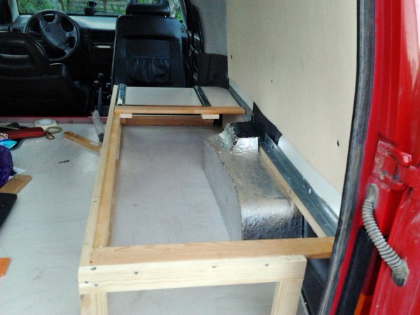

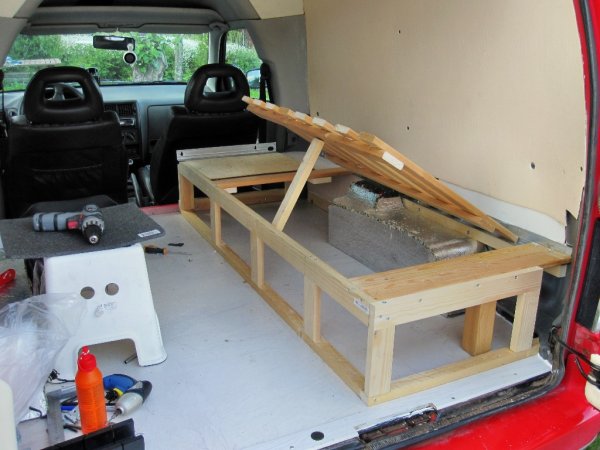

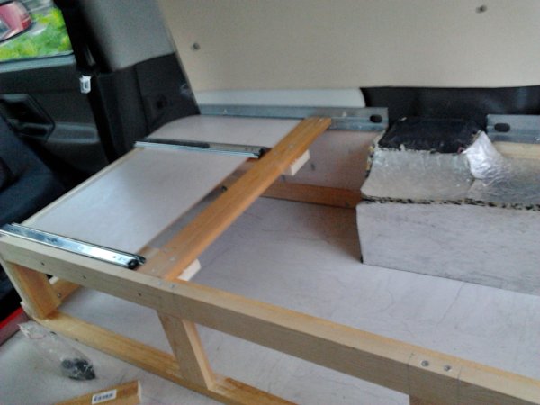

Har jobbat fram en lösning på sängproblemet och skruvat och limmat lite.
Kommer att ha en bräda på gångjärn som man har under madrassen och sedan fäller ut, jag vinner 20cm bredd och det är lagom, 60cm att sitta på och 80cm att sova på. Tar bara ett par sekunder att fälla ut, men så har vi problemet med längden, sängen blir ju knappt 160cm hopfälld och ska bli 200cm utfälld, det är alltså 40cm som ska till.
Sen ska det vara en madrass uppepå också och lösa dynor som glider omkring när man ska sova och krånglar till när man ska bädda är inget bra och var ska man göra av dom på dagtid??

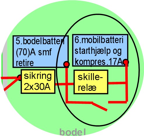

......... ja har man ett par bodelsbatterier så har man kanske runt 200Ah så då spelar kanske inte 10w så stor roll men de måste ju ersättas förr eller senare på det ena eller andra sättet, jag har inte köpt nåt batteri än och det jag funderar på är ett litet till trädgårdstraktorer 30Ah biltema 499kr.
Om du måste köpa en ny varm-filt 12 volt är att föredra.
Om du har 230 volt växelriktaren redan, da ger 230 volt fler alternativ med 20 till 100 watt för kortare eller längre tid - beroende på behov.
45 Ah samme pris - 802455 Bilbatteri - Biltema
om det är storleken l x b x d UnderhÃ¥llsfria batterier för MC och skoter - Biltema - minimum ~18Ah.
Placera i en varm plats med
Skiljerelä - Biltema
som detta arrangemang - med eller utan automatik
Använd tunna trådar (2,5qmm -) och i nödsituation - lösa start kablar - de alltid kan användas. Kom ihåg att koppla bort urladdade batterier i nödfall- start.
Nu kan du använda en stor startbatteri med full kapacitet till bodelen - utan oro.
till exempel.
AGM-batteri - Biltema

Mitt problem är utrymmet för batteri och i någon mån priset.
Har jag separat bodelsbatteri så kan jag ladda via skiljerelä har också funderat på en diod emellan de bägge batterierna, har skaffat en 50w solpanel blir nog att jag monterar plant på biltaket vartefter.
Det har att göra med den termoelektriska kylen, vet nu varför en sådan blir varm direkt så fort man stänger av den. Helt enkelt går värmen över från den varma utsidan direkt in till insidan och det är stor yta och litet värmemotstånd, blir nästan som att öppna dörren så fort man slår av den.
En ganska låg spänning på några volt borde förhindra det, blir nog att jag gör en switchad regulator som tar ner spänningen till ca: 5 volt då borde den dra väldigt lite ström och samtidigt kunna hålla kvar kylan över natten. Får testa det.

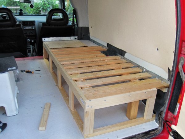

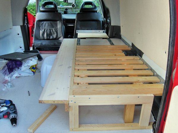

Blir en tunn plywood skiva i fotänden för att förlänga sängen.
På dagtid kommer jag ha en soffa som är ca: 60cm djup och på natten fäller jag alltså ut en bräda som sitter på gångjärn så att sängen blir drygt 80cm bred. Tycker det verkar som om många sängar är ganska smala i husvagnar och husbilar och det verkar inte bekvämt.
Ska klä in stommen med klickgolv, det blir fort färdigt och snyggt man slipper ju målning och liknande, hade tankar på tunn plywood med limmad matta på men det blir dyrare och svårare att få till. Skulle behöva måla insidan av sängen men vet inte riktigt vilken färg jag ska ta finns ju nästan bara vattenbaserat som fäster dåligt och täcker uselt. Men det är ju sånt man kan göra längre fram, ska börja på min garderob och köks bänk så fort sängen är klar och den är ju snart färdig.

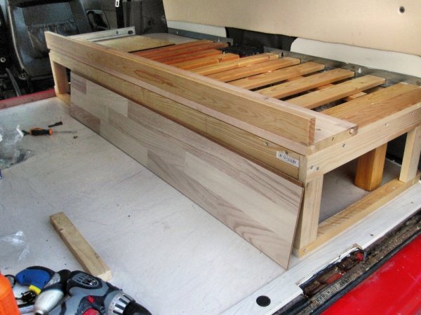

Har jobbat med sängen idag mellan loppen i motorcykelracing motogp.
Har snickrat färdigt ska bara sätta på klickgolv utanpå så det ser lite snyggare ut. Så här i efterhand så funderar jag på om jag inte gjort det onödigt svårt att bygga själv men jag kunde inte få rätt storlek och hålla ner vikten och framför allt få den så stadig som behövs eftersom den skulle kunnat skaka sönder på en dålig väg med så hård fjädring som det är. Har skruvat fast allt i karossen, allt är skruvat och limmat.
Jag är lite missnöjd med fotändan, den blev lite väl smal och den behöver kanhända någon sorts stöttning, beslagen ska ju tåla 45kg men det är på högkant! Det går i varje fall väldigt snabbt att fälla ut och har inbyggd låsning i infällt läge.
Det är meningen att bilen ska provliggas på midsommarafton om inte vädret blir för dåligt, måste fixa med madrass tills dess blir något provisoriskt förmodligen.
Mycket arbete kvar liten garderob och köksbänk återstår, är lite i valet och kvalet om garderoben ska vara vid ingången eller bakom förarstolen.
På de ombyggda caddy jag såg på mobile.de hade de garderob bakom passagerarstolen och köksbänk på höger sida, sängen var bakom förarstolen till vänster.
