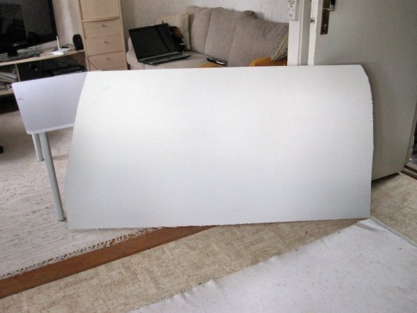

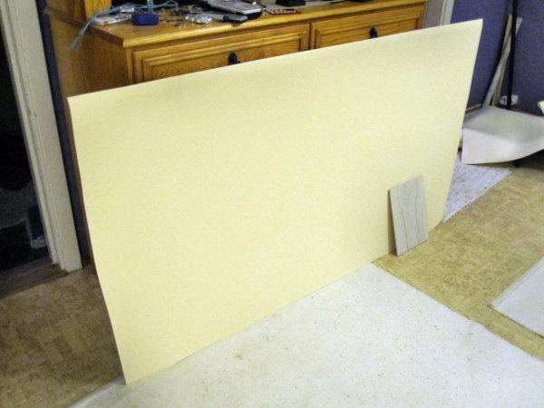

Har måttat och sågat ut en vitmålad masonitskiva att ha på väggen, har dragit mej för det jobbet eftersom det inte känns som att det blir bra. Och så fort jag skulle ut och prova så regnade det -massor och blåser.

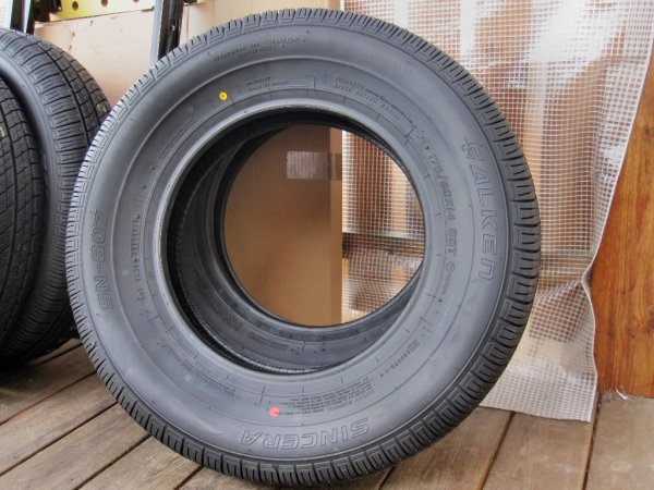

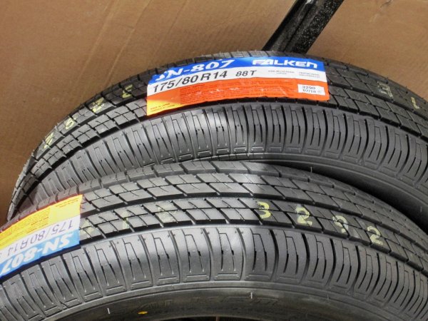

Har jobbat lite grand fått däcken bytta nu går bilen mycket tystare varvet har sjunkit enda nackdelen är att den kränger något mer i rondeller.

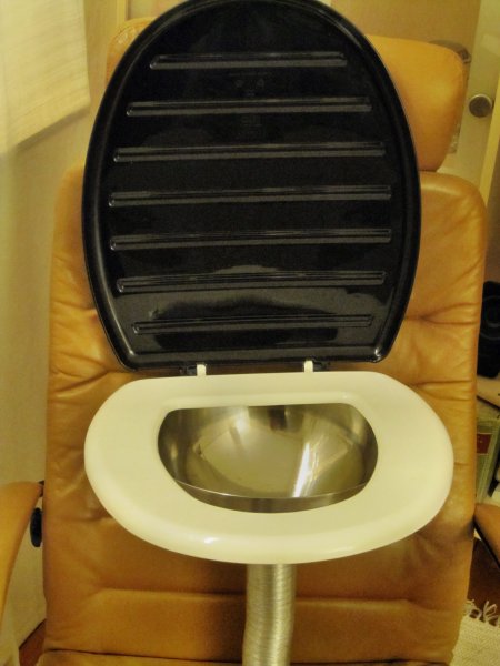

Har gjort lite hål i plånboken på saker som ska monteras, kommer ni ihåg de gamla toaletterna på tågen har funderat på att ta upp det i bilen, enkelt och bekvämt.

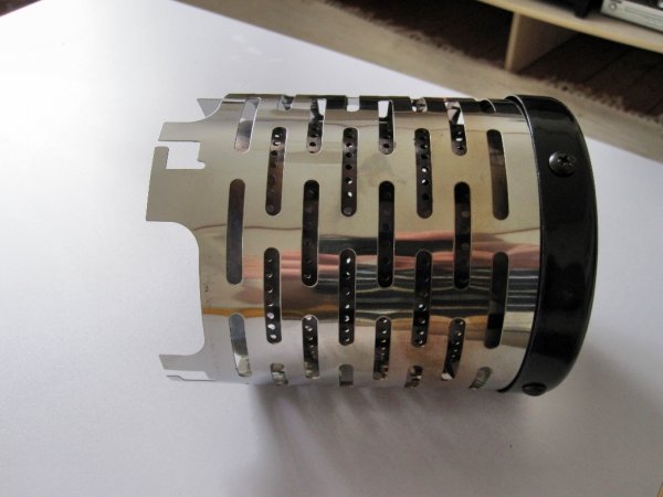

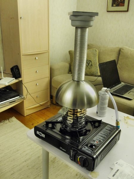

Ja man kan ju skoja lite om andra tider, ska försöka få ihop en värmare så småningom, liknande den som jag fått tips om i en annan tråd. I min lilla opel kadett hade jag en oljelampa som fick brinna hela natten, värmde upp det lilla utrymmet några kalla regniga nätter. Kommer dock inte installera förrän till hösten, fungerar allt bra då blir det nog så att jag kanske följer flyttfåglarna. Kan ju stanna precis överallt, min kadett sov jag i inne i stockholm under vattenfestivalen. Läste i en artikel om en man som åkte runt i hela europa i en vanlig personbil som han bodde i, parkerade i köpenhamn framför ett fint hotell. På morgonen kom dörvakten med kaffe och smörrebröd och bjöd på!

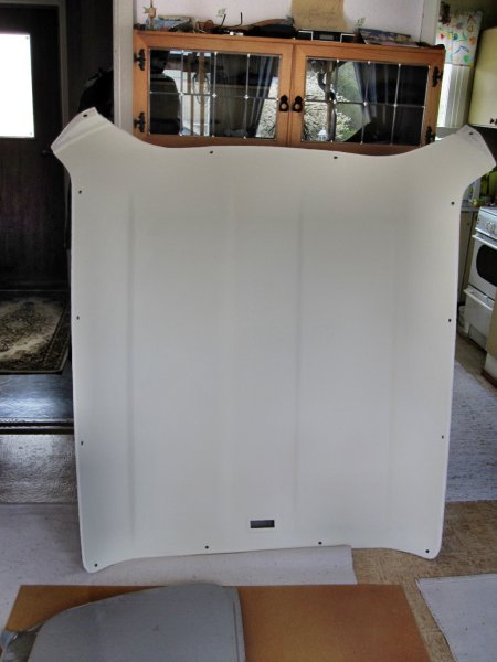

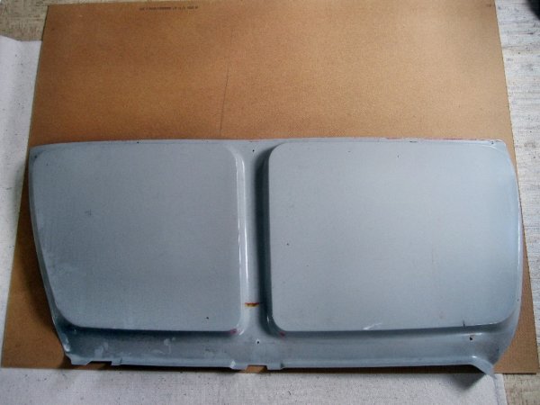

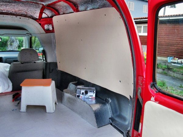

Har jobbat vidare klätt en skiva och satt upp den på högra väggen, monterat masonitskiva på vänstra väggen, dags att montera taket snart men då blir det svårt eftersom man skulle behöva vara två.
Vet heller inte om taket passar ihop med väggskivorna, blir för modlig att prova märka ta ner kapa osv, ett antal ggr.
Nu är ju vädret bättre och kroppen värker inte så mycket längre så man gör lite varje dag, har inte satt något datum när jag ska vara färdig.

Har funderat en del på värmare och ventilation och har hittat en ventil som jag får in julas datafläkt i , den är bra för den ökar varvet när värmen ökar.
Ser ut som att du har en sådan värmaretillsats som jag tidigare drog igång en tråd om.
husbilsklubben.se/forums/t59359/
Det ser även ut som att ditt gasolkök (Globe) är samma som det jag köpte på Jula för något år sedan. Är lite nyfiken på hur bra värmaretillsatsen passar på ditt gasolkök.

Tror den är gjord just för det köket, du ser urtagen i botten på tillsatsen den ska passa direkt med bajonettfattning så att den sitter fast som en del av köket.
Men du vet väl hur saker från kina är passformen skulle behöva fixas till lite med en fil.
Värme ger den man behöver inte ha fullt påvridet för att den ska glöda, gasen kostar ju bara 19kr på jula så ett par tre timmars värme i förtältet en kväll blir inte så kostsamt. Varning dock för att ha brännbara föremål i närheten strålningsvärmen blir ganska stark i närheten eftersom en stor del av plåten glöder rött.
Sitter och samlar krafter för att prova att sätta upp taket, blir inte lätt att få till det och med värk i kroppen och svår arbetsställning blir det kämpigt.
