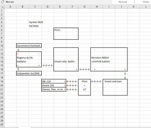

Roger... Så här har jag kopplat mitt system.
Mitt laddrelä slår ifrån laddningen när någon av de 4 cellerna uppnått 3,65V, balanseringen startar vid 3,50V, reläet slår till igen när SoC sjunkit till 90%
Mitt lastrelä slår ifrån när någon av de 4 cellerna sjunkit till 2,80V, reläet slår till när SoC ökat till 20%
(detta är mina egna inställningar)
Jag har ingen laddning från ebl, (tagit ur laddsäkringen på ebl.)
Systemet funkar bra för mej.
Så här ser det ut lite förenklat.

Ja det ser toppen ut. Du har full kontroll på all laddning inklusive generatorn som går via dc/dc laddning. Ingen risk för överladdning så det reläet bryter aldrig om laddningen bara är rätt inställd på Renogyn. Den enda laddkälla du inte kan justera parametrarna på själv är väl eblen men den har du ju ändå bortkopplad.
Problemet jag försökt förklara är att om du t.ex. kopplar din eblladdare på samma relä som övriga laddare och den har för hög laddning så BMSen bryter relät.. då tappar du all laddning/matning och allt går på batteri tills reläet slår på igen.
Det är det jag menar med att BMS123 med reläer fungerar mindre bra som en "laddbegränsare". Däremot inga problem om man har full koll på laddarna så BMS i princip aldrig behöver växla reläet.
Jag gissar att ditt relä i princip aldrig slår från?

Stämmer som du gissar, eftersom jag i dagsläget inte har någon laddning via 230V så når jag endast 100% SoC i garaget med extern laddare, eller när bilen står oanvänd ute och laddas med solpanelerna. Är jag dock ute och fricampar utan att byta ställe så gör jag oftast av med mer ström än solpanelerna fyller på, men jag har stort batteri så 10-14 dagar är inget problem att fricampa utan att starta motorn.
Edit: Du skriver "laddbegränsare" varför skulle jag vilja begränsa laddningen? när jag har laddning, solen/generatorn, så vill jag få in så mycket det överhuvudtaget är möjligt tills batteriet är fullt, når jag dit innan resan/solen är över så har lyckats.

Bara för att stilla mitt sinne:
Blev det även tydligt hur jag menar med att BMS123 och reläer inte fungerar bra om man inte kan kontrollera sina laddkällors laddkurvor och BMS123 kanske behöver kliva in regelbundet för att begränsa laddningen?

Nu fattar jag mindre...... För vad menar du när du skriver... .... Ingen risk för överladdning så det reläet bryter aldrig om laddningen bara är rätt inställd på Renogyn.. ... Vilket relä bryter aldrig.? Och vilka inställningar tänker du på när det gäller Renogyn?... .. Inget illa menat men jag har lika Renogyn som Peter har. Tänkte om jag missat något...
Reläet jag menar är det BMS123 styrda reläet som skall bryta vid överladdning. Det vänstra i hans kopplingsschema.
Eftersom Peter har alla sina laddkällor kopplade in i Renogyn och låter sen Renogyn stå för laddningen så har han full kontroll över laddnivå m.m. som då är inställt på den. Förutsatt att inte Renogyn går sönder och börjar skena så kommer hans BMS123 relä aldrig att behöva bryta laddkretsen. Vete fasen om man ens behöver ha ett relä där :)
Svårare blir det givetvis om man har en annan laddare eller den i EBLen som man har mindre kontroll över och kopplar in den parallellt med Renogyn.

Ärligt talat så fattar jag nu ännu mindre nu Roger67..... PeterK och jag har ungf samma system, jag laddar generatorn och solpanelerna genom min Renogy 50A precis som PeterK gör på hans system..... och min renogy skenar inte eller är i sönder, men jag kan inte se att Renogy sköter kontrollen av min & max volt, in och ut laddningen. Det sköts av min BMS123...... och det gör det säkert också på PeterK system.....
Sorry Roger67 men kanske jag har hängt upp mig på något som du tänker på, men som jag just nu inte kan se/inse.... även om jag försöker...

Jag är övertygad om att Peter har ställt in alla värden han vill att batteriet skall laddas med i Renogyn och ingen annanstans. BMS123 sköter bara balanseringen och kan kliva in och rädda batteriet genom att bryta reläet om något skenar över de tröskelvärden han ställt in på BMS123. Om man ställt in alla laddare i bilen "rätt" så skall BMSen aldrig behöva bryta reläet. BMS123 är ju ingen laddare som sköter laddning utan bara en ren nödbrytare.
Det stämmer väl inte, BMS 123 skall väl i första hand balansera cellerna och sedan har man möjligheter att ansluta reläer för överspänning och underspänning. Någon nödbrytare är den ju inte.

Funktionen med reläet är ju att nödbryta laddningen för att rädda batteriet från överladdning. Inget annat. Givetvis lägger man brytnivån över balanseringsnivån annars får man aldrig någon balansering. Balanseringen klarar också bara att bränna bort 1A per cell.
