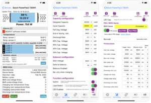

Är på gång att beställa samma 90Ah celler och BMS fast bara med Appen. Har testat iphoneappen och ser att alla inställningar går att göra även i den. Tänker prova att bara bygga ihop ett batteri och lita på BMSen. Antagligen kommer jag stänga av 230v laddaren och bara låta motorn ladda.

BMS egen strömförbrukning är liten enligt databladet:
Self-Consumption
Working Consumption: <40µA
Sleep Over-Discharge: <30µA
Man bör alltså kunna ställa av under lite längre perioder utan att behöva oroa sig för någon nämnvärd urladdning av batteriet.
