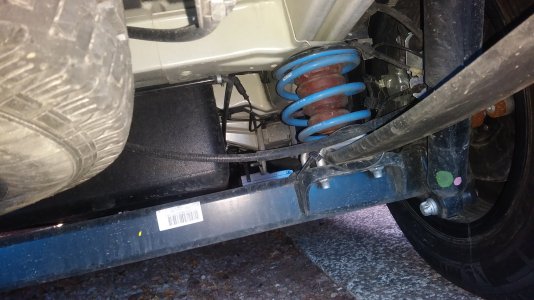

Här är ett foto !

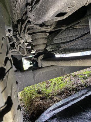

Hej,
Hur ska ducato maxi-chassi se ut som original? Är det som på min och Jojjes bilder? Är det ett genomslagsgummi på min bild? Eller är det en rentav en luftfjädring? Jag vet att första ägaren av bilen körde mycket tunga släp.
Min bil är en 2019 maxi 3,5t 6m plåtis H3.
Jag har enkelfjädring bak och bilen är mycket styv, nästa ofjädrande över gupp. (luftfjädring?)
Jag vill nu höja markfrigången och styvheten på fjädrarna.
Framförallt i främre fjädringsgång har jag problem med att stötdämpare och fjädring slår igenom hela vägen när jag kör 60-70 på landsväg och det kommer en håla.

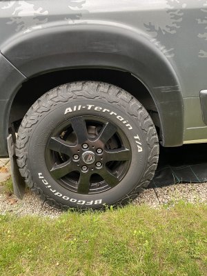

Samtidigt som jag sätter hjälpfjädrar eller luftfjädring vill jag höja markfrigången eftersom jag tycker om att köra ut i skogen där få andra kör.
Tänker mig vinsch fram + terräng däck + bra markfrigång.
Någon som har tips på hur man bäst höjer markfrigången med hyfsade vägegenskaper kvar på vanlig väg? Har läst rätt mycket om hjälpfjädrar. Det verkar enkelt att montera hjälpfjädrar typ MAD eller liknande och samtidigt få högra markfrigång.
Någon annan som kör mycket i skogen?
Någon som känner till firma i skåne som kan höja markfrigången på ett bra sätt?

Hej Jag monterade ARS sppiralfjäderförtärkning (jag hade turen att få köpa bättre begagnade) bak på min plåtis och de blev mycket bra.
Finns ju andra fabrikat, förstärkning med spiralfjädrar är ju billigare och en del mindre jobb än luftbälgar.

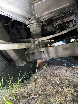

Hej,
Mvh JonteVisa bilaga 223778Visa bilaga 223779Visa bilaga 223780
Du har ingen fjädringsväg kvar bak,bilen står på genomslagsgummina, jag har monterat Air Top på min förra bil blev betydligt bättre.

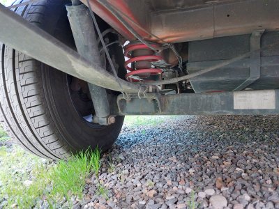

Så här ser det ut under vår ducatoplåtis. Så dom röda fjädrarna är alltså inte original?
Är det alltså något positivt att dom satt där när vi köpte kärran?

Absolut positivt, jag tror också att det följer med en annan typ av stötdämpare, om jag inte minns fel säljs inte denna sats längre...
