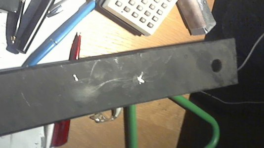

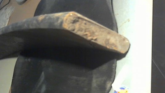

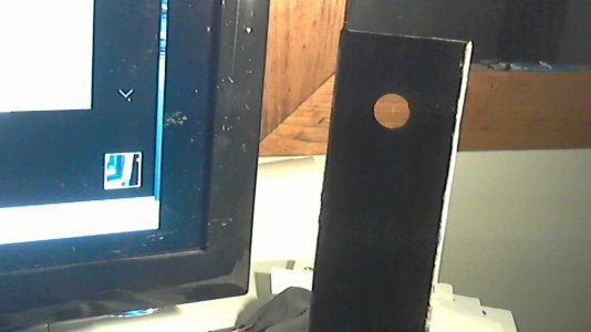

Hej.
Kolla på Lastbilsskroten. Dom vet exakt vilken fjäder som passar.<det fanns färg for styrka ? Best är det om du har den gamla eller sätt en kortare fjäder som blad två.
Hade en fjäder som gick av över ett gupp tom bil. Det fanns ett hål som som styrde fästet.
