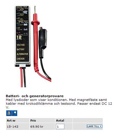

Jag har monterat (med andra anslutningar) Batteri- och generatorprovare från Biltema på väggen med en liten strömbrytare för att se vad batteriet har för status. Den har en skala med olikfärgade lysdioder för olika volt så att den är lätt att avläsa på långt håll.
//Conny

Jag har monterat (med andra anslutningar) Batteri- och generatorprovare från Biltema på väggen med en liten strömbrytare för att se vad batteriet har för status. Den har en skala med lysdioder så att den är lätt att avläsa på långt håll.
//Conny
Hej Conny!
Har du då gjort andra kopplingar som sitter fast på batteripolerna och en kontakt på pluspolen så att inte den drar ström när du inte behöver den?
Kjelle
Conny
1.527
Sundsvall
4867
Sv: ampermätare
Hej Conny!
Kjelle
Hej Kjell!
Jag har samlat alla "reglage och instrument" på ett väl synligt ställe en bit från batteriet. Med tillräckligt grova ledninger 6-8 mm2 så är spänningsfallet förmodligen försummbart. Lysdioderna tar heller ingen ström att räkna med (rätta mig om jag har fel) men för att slippa ha dem tända då jag ändå har koll på läget så har jag en strömbrytare.
Välkommen med fler frågor om de kan vara till någon hjälp
//Conny

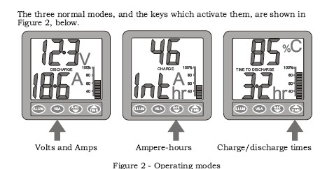

Det som tar slut i ett batteri är effekten Watt (Volt + Amp)
Att koppla in en Amperemätare till batteriet kan du endast se hur mycket dina strömförbrukare drar just när du läser av instrumentet .
Jag skulle istället rekommendera dig att satsa på en batteri monitor som känner av hur mycket ström som du har i ditt batteri ,hur mycket som går ut och hur mycket som du laddar med ex. en solpanel den talar också om hur lång tid du kan använda batteriet tills det måste laddas igen.
Själv skall jag beställa en NASA BM1 kostar 99 GBP / eller om någon kan rekommendera någonting bättre
Juan Norte
