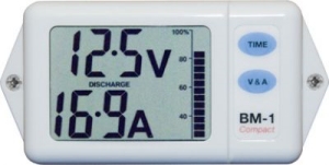

    27 KB · Visningar: 429

I senaste numret av Praktiskt Båtägande finns en artikel om
"Tankmätare för Batterierna". Nr 3 / 2010.
5 mätare beskrivs och en "steg-för-steg" -beskrivning hur man monterar och kopplar in en battmätare.
VDO Battman 3 ca2600
Odelco Battmeter 3 ca3000
Victrn BMV-600 ca2500
Blue Sea VSM 422 ca7500
Nasa BM-1 ca2000
Har inte kunskapen/erfarenheten att avgöra vilken som är bäst i test. :)

Har tittat igenom dessa märkena och kommit fram till att dom är ganska lika
det är svårt att göra sig en uppfattning bara genom att läsa tillverkaras reklam/datablad
Har inte jämfört priserna.
För min del fastnade jag för Battmeter3 som jag tycker har vettigaste funktioner och eftersom den har en larm-/styrutgång för att kunna ansluta ett larm, stänga av vissa förbrukare eller t.ex. starta och stoppa ett elverk.
Jag kommer nog att köpa denna istället för nasa´n som jag hade tänkt mig
Tack skall du ha PatricS
