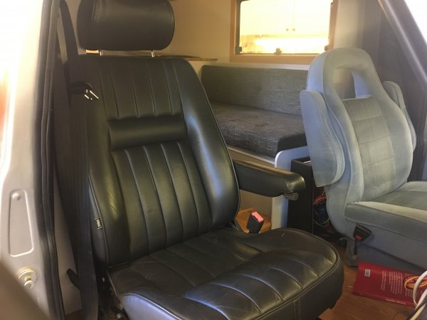

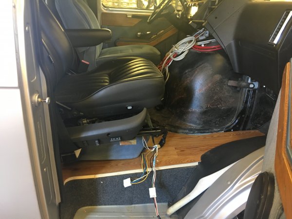

Projekt sittvänliga stolar går vidare.

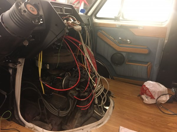

Har nu lyckats koppla om båda stolarna och koppla förbi datorn i förarstolen så alla reglage fungerar. Förutom minnet i förarstolen då.
Dags för provmontering i bilen. De kommer komma ca 5 cm lägre än på bilderna när jag fått till fästena i Vanens snurrundereden. Sen kommer det ju gå att höja sätena elektriskt. Blir bra, jag sitter gärna lite högre.

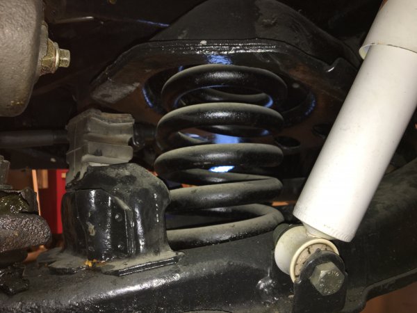

Ett annat projekt som tagit sin början är helluftfjädring fram. Har börjat söka efter vettiga bälgar att ersätta spiralfjädrarna med. Bilen väger ju en hel del o om man har för små måste man ha högt tryck i dem o det blir hårdare fjädring. Men samtidigt måste bälgarna få plats rent fysiskt och inte riskera att nöta emot nån stans.

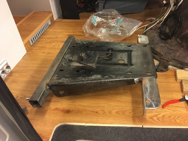

Mock up för passagerarstolens fäste.
Flyttade stolen lite i sidled för att få mer plats mellan vänsterben och motorkåpa. Vart väldigt precist mellan stolens reglagepanel och dörrklädseln och inte minst högtalaren i dörren. Kanske får fälla in högtalaren så den ligger i linje med dörrsidan alternativt tillverka släta dörrsidor som på en standard van.

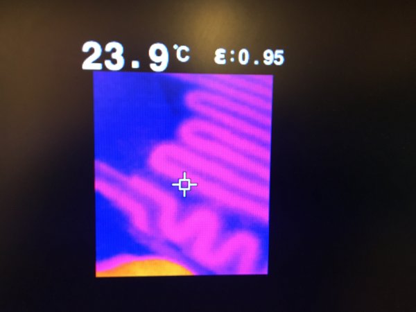

Värmekameror är fantastika. Skall ändra säkerhetsbältesrullens infästning och vill inte gärna borra av golvvärmekabeln.

Måste vara suveränt vid felsökning, har man tagit ett referensfoto på motorutrymmet när bilen går bra så kan man ju ske skillnaden om det blir något fel.
När man lagar hemelektronik och datorer kan man ju lätt se var det blir för varmt.

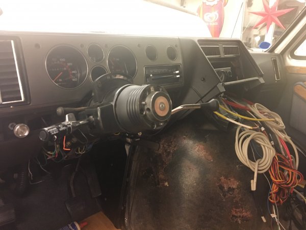

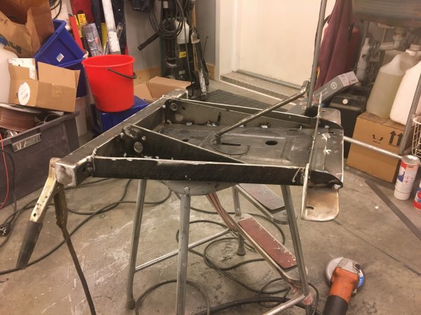

Nu är jag på banan igen.
Stolsfästena ombyggda och förstärkta för Range Rover stolar. Högerstolen flyttat aningen utåt för bättre plats för benen vid motorkåpan.

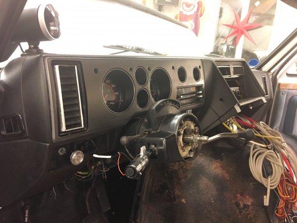

Instrumentpanelen på plats. Tänk vad lite plast kan göra för känslan. Har byggt in 2 st manometrar för luftfjädringen. Även skaffat bälgar som skall monteras i framvagnen så det blir möjligt att justera höjden i bilens alla hörn.

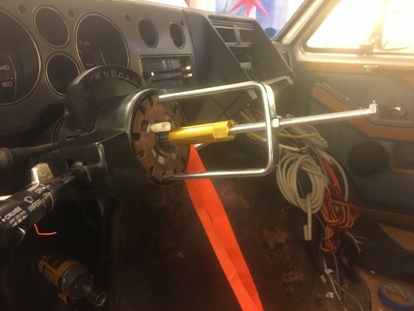

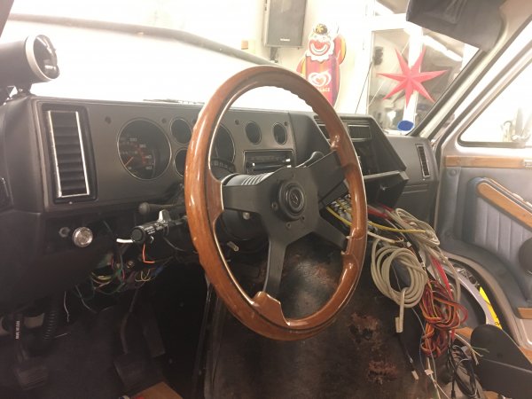

Vad mycket lättare det går med rätt verktyg.
Att få loss den fjäderbelastade plattan var inga problem men att få tillbaka del lilla låsringen o samtidigt pressa ihop en fjäder bakom var svårt.
Förhoppningsvis ett effektivt stöldskydd.
Blir i alla fall svårt för en ev biltjuv att köra iväg utan ratt.

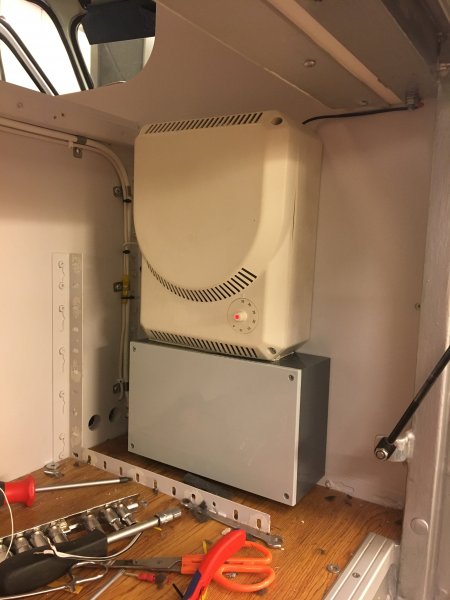

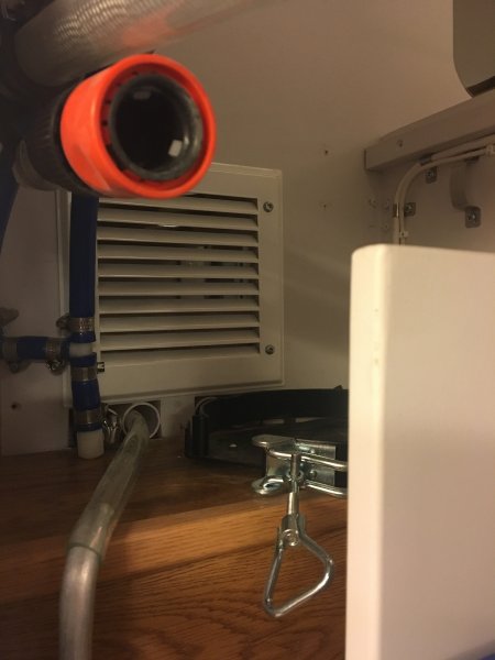

Jag monterade transformatorn till golvvärmen i ett stuvfack under soffa/säng.
Tycker dock att den blev väl varm när jag kör golvvärmen på max.
Är ju ingen luftväxling i detta utrymme.
Så jag monterade en tystgående fläkt via en termostat i en låda som tar in luft från förarhytten.
Och sen ett utsläpp som mynnar in i köksskåpet och där luften i slutändan kan komma ut via de ventilationshål jag tog upp för gasolkökets skull.
Värmen är nu påslagen så jag kan kolla om det blir nån skillnad. Möjligen valde jag en allt för tyst fläkt. dvs en relativt svag fläkt tänkt för datorer.

Varit lite uppehåll. Opererade bort polyper i kistan o vart mer sänkt än jag trodde efteråt. Sen mkt jobb, när skall man hinna med fritiden?
Hur som så vart den ynkliga fläkten (för att citera Nationalteatern) en framgång. Håller nere temperaturen bra på transformatorn och precis som jag misstänkte betyder det mer effekt i golvvärmen. Exakt hur reglerningen går till vet jag ej dock. Ställer jag reglaget på "35" så får jag ca 25 grader i golvet nu när bilen står i garaget och värmen i det samma nedskruvad till 16 grader.

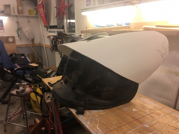

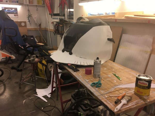

Dags att få lite stil på motorkåpan men kom inte längre då kontaktlimmet torkat ihop sen jag använde det sist.

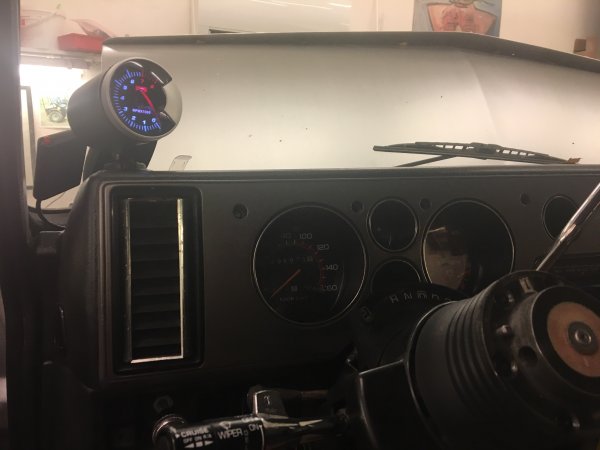

Kopplade istället in varvräknaren. Funkar utmärkt. Varför då varvräknare i en automatväxlad bil? Jo främst för att hålla koll på om automaten slår i och ur överväxeln respektive lock upen när jag kör med tungt släp. Sägs att automaten inte mår bra av det o att det då är bättre att gå ner på lägre växel.
Det är en hel del kablar och slangar kvar att ansluta. Och det börjar bli trångt bakom panelen.
