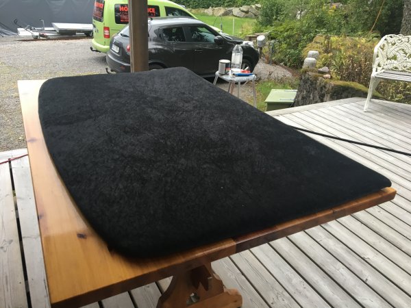

Jo jag har skaffat en Jysk memoryskum bäddmadrass. En 4 cm tjock. Tjockare kan jag inte ha då den skall få plats i sitt fack när jag bäddar upp.

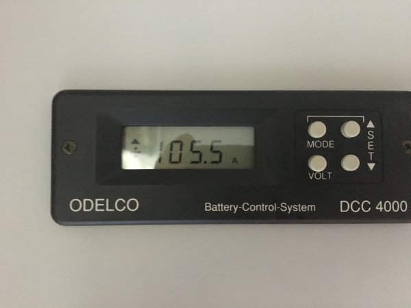

Jag vet inte exakt hur kraftfull generatorn är. Typskylten sitter så den inte går att se utan att skruva bort hela generatorn.
Har dock en annan, liknande, Power-line generator från en annan ambulans som är på 190 Ampere.
Hur som så har jag kopplat in min gamla batteritankmätare nu och ville se lite hur det funkade.
Lät kylskåpet stå på i 4 dygn. Hade då tappat ca 20% av min batteribank. 100Watt solpanel gör ju lite till men tydligen inte tillräckligt för att motsvara kylskåpets behov. Har i och för sig inte mött tempen i skåpet ännu, känns kallt så kanske går att skruva ner det en aning.
När jag sen startar motorn o låter den gå på tomgång (aningen förhöjd första minuterna) så avläser jag som mest 115 A laddning. Men under första kvarten så växlar det hela tiden mellan först 110 A och ca 60 A. Efter första kvarten så stabiliseras det på drygt 70 A o sjunker sen sakta.
Gissar att det är Ctec smartpass som orsakar detta. Har för mig att den har max 80A? och om min generator trycker på mer så kanske den växlar upp o ner.
Hur som helst så verkar laddningen effektiv.
Ibland så får jag dock lite blinkande ljus i strålkastare o andra lampor som hör till bilen. Verkar främst vara när bodelsbatterierna är fulladdade. Undrar om även det beror på Ctek (smartpass och dual) eller om det är generatorn?
Voltmätaren i batteritankmäteren indikerar inga fluktuationer i spänning i bodelsbatterierna (efter Ctek) och voltmätaren i bilens instrumentpanel är stilla men den är nog rätt långsam och måttligt exakt. Får undersöka vidare.

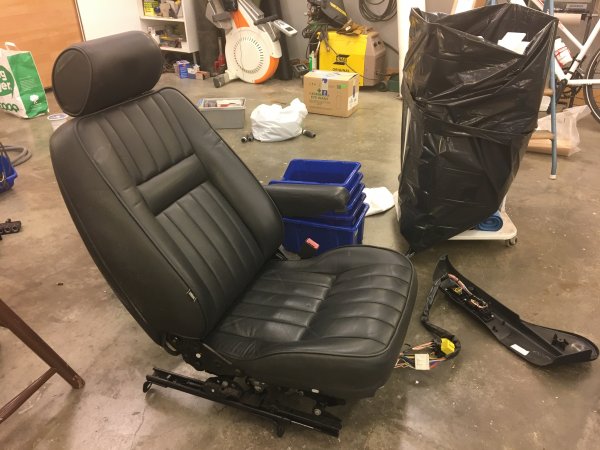

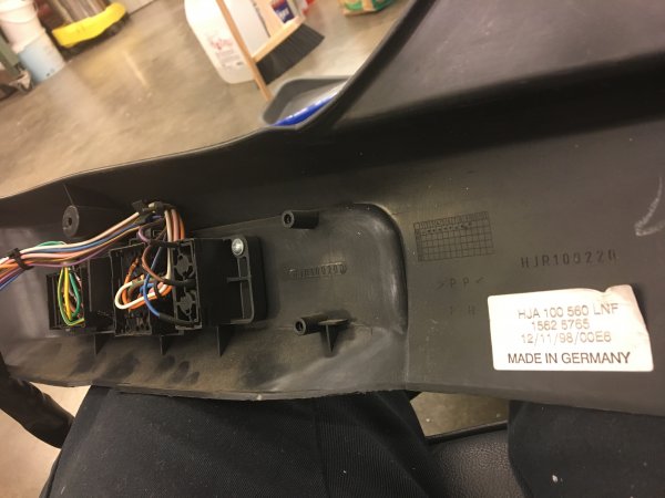

De så kallade kaptensstolarna från en annan Chevy Van var ingen höjdare komfortmässigt efter några mil.
Plockade därför ur en av stolarna ur en Range Rover -99:a donatorbil.
Verkar mkt komfortabla. Blir dock en hel del hjärngymnastik att få elreglagen att fungera utan donatorbilens datorer.
Motorerna funkar ju bra med + o - men sen gäller det att klura ut hur reglagen funkar. Har letat en del på nätet o hittat diverse men det verkar inte stämma helt med den stol jag har. Tex andra färger på kablarna i verkligheten och på ritningarna. Och för att krångla till det så byter de flesta kablar färg i varje kontakt. och inte bara färg utan även grovlek.
Nåja bara att tänka logiskt o prova sig fram.
Detta är passagerarstolen. Förarstolen har dessutom minne. Kanske behöver jag ha fram en kontrollpanel från stol utan minne för att det skall gå att köra dem "stand alone"

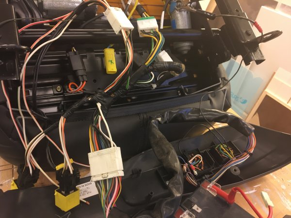

Sv: Ambulansen!

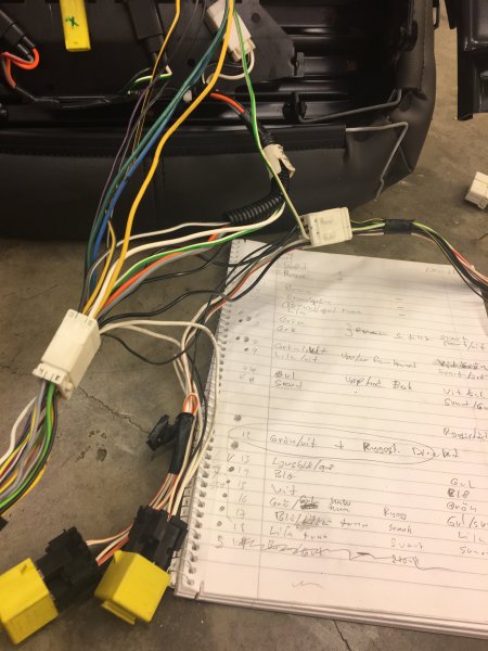

Löste gåtan med strömmatning till elfunktionerna.
Så nu funkar passagerarstolen.
Kikade lite under förarstolen, som är kvar i donatorbilen, och det verkar som om datorn till minnet sitter monterad på undersidan stolen. Bra antar jag om det går att strömmata så kanske till o med minnesfunktionerna kan fungera?
Om inte så kanske enklare med ett reglage från en stol utan minnen.

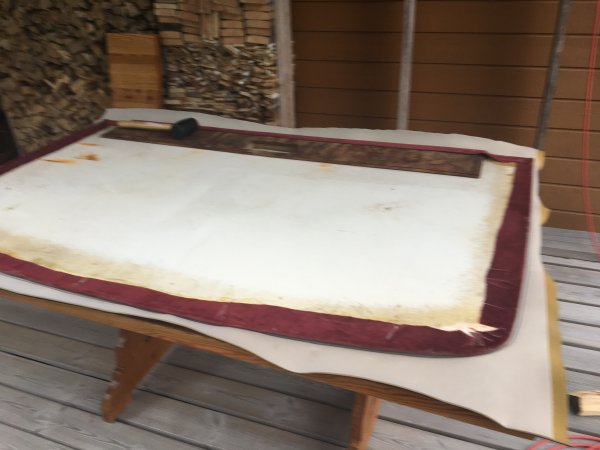

Klädde dock om innertaket i förarhytten från amerikanskt porrröd till sobert svart krossad plycsh.

Börjar med Range Rover stolarna. Lika bra då de tar plats i garaget.
De så kallade kaptenstolarna från en Cheva Van skall grannen få till sin FIAT husbil.
Vet nu, förhoppningsvis hur alla kablar skall kopplas nu så det blir nästa steg att klippa o skarva i kabelhärvan.
