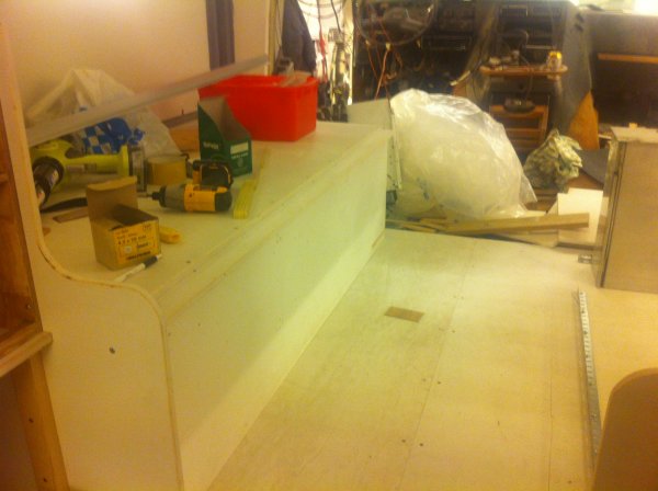

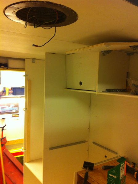

Idag garaget. Ont i smalbenet efter vurpan häromdagen dock. Isolerat andra sidans övre hörn och dörrstolpe. Monterat dig bakre garderobsväggen igen. Dags att gå framåt på denna sida och göra de justeringar som behövs. Ta upp hål för dig kabeldragningar m.m..

Sv: Ambulansen!
Fick tips om att köra med stödstrumpa på svullna smalbenet. Letade fram ett par jag skaffade till någon flygresa (ociviliserat sätt att resa). Klart bättre men känner mig lite klumpig och ovig när jag skruvar i Ambulansen.
Lagt in ett par extra kanalisationer för framtida ? under kylskåpet.
Återmontering vänster sidan.

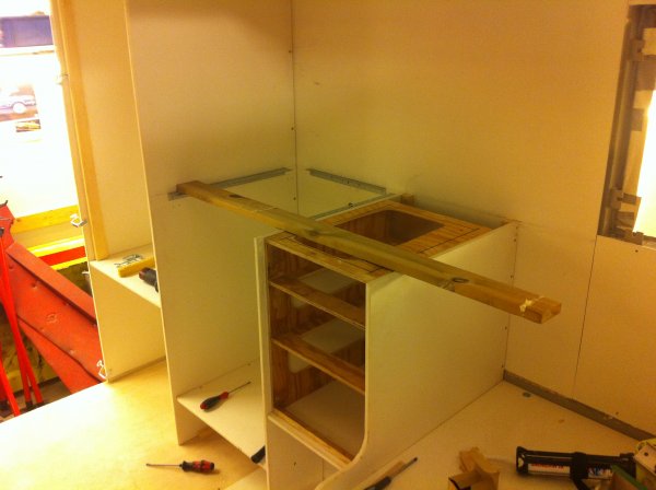

Sv: Ambulansen!

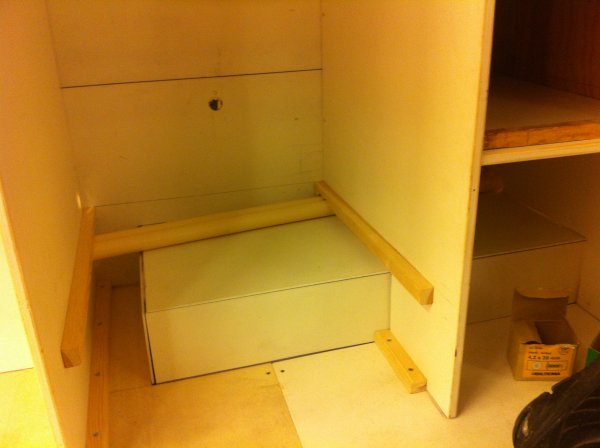

Så där nu är höger köksskåp justerat och återmonterat.

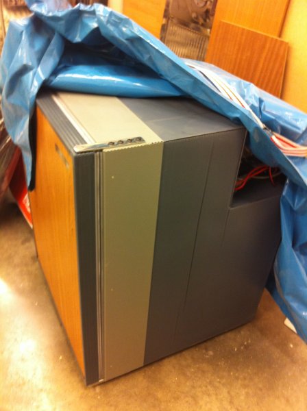

Återstår o fundera på hur kylskåpet skall fixeras. Lite märkligt att ett kylskåp för mobilbruk inte har minsta antydning i bruksanvisningen om lämplig fastsättning. Står en hel del om elanslutning och avluftning m.m.
Att ha det enbart stående på sina gummifötter känns lite tveksamt.
Funderar på något som tar spjärn mot bänkskivan?
Vete sjutton om man vågar skruva fast någon i själva skåpet.:confused:

Sv: Ambulansen!
I min gamla Bürstner ryckte och slet jag i kylskåpet innan jag såg att det var skrivat med träskruvar genom väggen till skåpet under vasken och på andra sidan vid utgångsdörren genom den väggen.
Tydligen bara att skruva! Men inte så långa skruvar att de går genom innerhöljet på kylskåpet.

Sv: Ambulansen!
Blev att köra "Snösvängen" i MHS regi idag. Redigt halt på småvägarna runt Vallentuna. Tuffa gubbar o gummor körde öppet. Själv har jag "Bigblock" värme :)
Nu skall vi se, det sitter en plåtram på ca 10 cm bakom kylskåpsdörren. Man kan se 3 st hål i varje sida. Är det i denna plåtram man kan skruva plåt (trä)skruv i från sidororna för att fixera skåpet?
Bakom plåtramen är det någon form av plastwellpapp som omsluter det jag tror är isoleringen.

Sv: Ambulansen!
Ja på våran bil som hade kylskåpet monterat i tyskland, så gick skrivarna in i plåten stax bakom dörren!

Sv: Ambulansen!
Låter ju som en enkel lösning på fastsättningen.
Till höger om kylskåpet har jag lådor på utskjutbeslag. Innebär att om jag vill lossa kylskåpet måste jag först skruva loss ett par av lådorna för att komma åt skruvarna till kylskåpet. I alla fall om skåpet skall fästas på båda sidor.
Nu behöver man kanske inte lossa skåpet så ofta, blir nog inte lika mkt damm i campingbil som det blir bakom kylskåpet hemma?

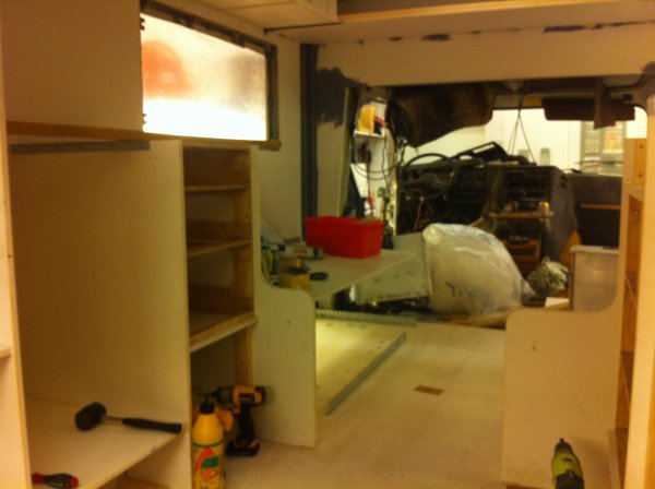

Har inte blivit så mkt gjort med Ambulansen. Monterat skåp till frugans smycken i sovrummet. Skruvat på grannens Plymouth Satelit -65:a som vi skall ha med upp till Orsa Speed Weekend 2013 | Landracing.se om ett par veckor.
Monterat tillbaka vänster soff/säng bänk. Inser att jag vid provmonteringen tidigare lyckats få denne både sned och krokig.:confused:
Och inte sett det förrän nu när inte skruvhålen stämmer? Huvudsaken det blir rätt nu hursomhelst.

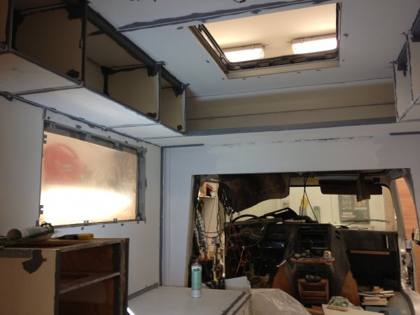

Fogar mellan plyfaskivorna, halva överskåpen klart.
Vilket år som helst blir den nog färdig.

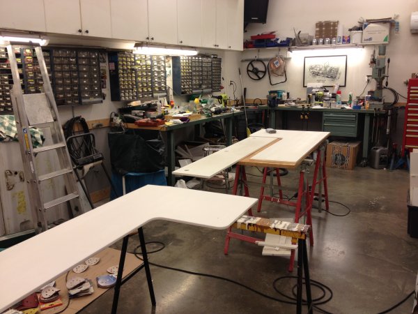

Sv: Ambulansen!
Har varit i garaget hela dagen. Har varit riktigt roligt.
Målat de främre invändiga hörnen. Här kommer jag inte åt efter att soffgavlarna har monterats. Man kommer inte se något här senare då draperier för att avskilja hytten kommer bo i detta utrymme.
Svårt kanske se men mkt ljust grå färg som är tänkt att bli på all fast inredning vad det lider. Luckor blir mer mellangrå. Sen kanske en kraftfull färg på textilierna?
Slipar o spacklar på soffgavlarna och även dessa skall få färg där jag inte kommer åt senare.
