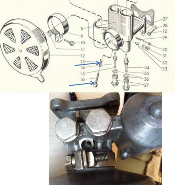

Renoverar förgasaren. Igensatta kanaler och munstycken men nu är den ok tror jag.
Tur att jag har tillgång till sprängskisser.
Fjäder till trottelställskruv och trottelställskruv saknas. Vänd översta bilden i huvudet och jämför med verklighetens bild under. Detta är lite nördigt eller!?

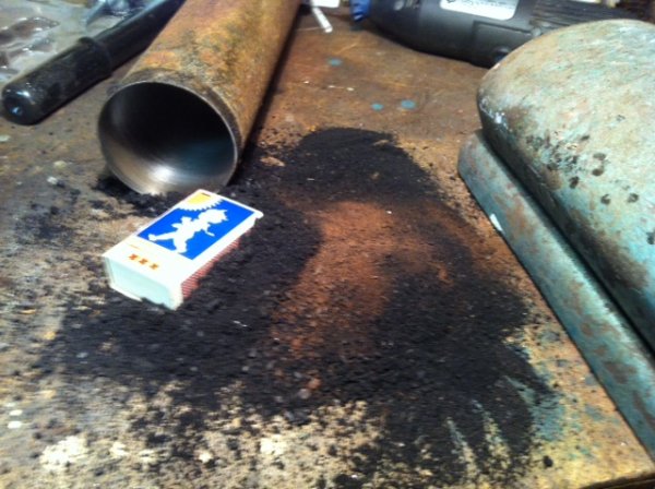

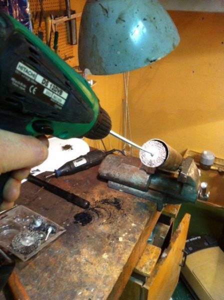

Sotning av avgassystemet. En gängad stång, dubbla muttrar som låser fast en stålborst-trissa.
Borrmaskinen på låg hastighet.
Du milde vad effektivt. Den högen kom ut. Kolla insidan av ljuddämparen, metallrent!

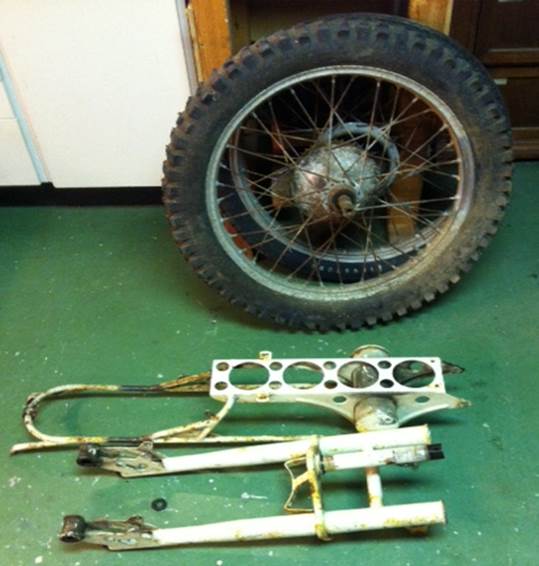

(H)julen närmar sig!
Hur skall jag komma åt att göra rent och putsa upp naven utan att ekra av?
Något att fundera på.

19.557
Sv: Veteran-MC
Hva med en dremel med flexislang og rett børste? En kommer til de merkeligste stedene med dette selv om det ikke pusser store biten om gangen.

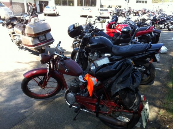

Kopplade av från verkstadsjobbet och åkte Lagarallyt, FloaltMC, i 24gr sommarvärme.
10mil på härligt slingriga vägar.
Bilderna:
En katt bland hermelinerna.
Visst ser den fjuttig ut vid sidan av kraftpaketen men runt tog jag mig på 64-åringen.
Vilket intresse det var för min gamla relik. När jag puttrade iväg log alla så gôtt och morsade!
