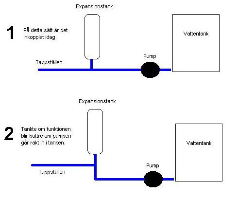

Ja det är en inbyggd tryckvakt som inte går att justera diff eller tryck på.
Köpte en enkel hydrofortank som e öppen och bildar en luftkudde uppe.
Men den är ansluten så att tanken är vinkelrätt på T så detta är lite fel flödesmässigt.
Kunde kanske fungera bättre med tanken rakt efter pumpen med tappställena vinkelrätt.
Eller så får man ta en stor riktig hydropress... fungerar ju fint med pumpautomaten på stugan.

Sv: Vattenpump "hackar"
Om den ligger ned, stannar ju vattnet kvar i den till ungeför hälften och då får du ju inte den luftkudde som skall fungera som mothåll till vattentrycket.
Det är svårt att förklara med text så kanske denna bild förklarar vad jag menar.
    19,4 KB · Visningar: 565
