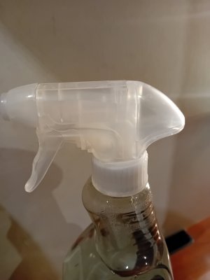

Ett enkelt och effektivt sätt att tömma vattenlåsen är att använda en lös spraytrigger. Sugröret går lätt igenom hålen i silen. Bara att pumpa några gånger och samla upp vattnet i en liten plastbehållare..
