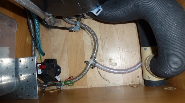

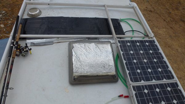

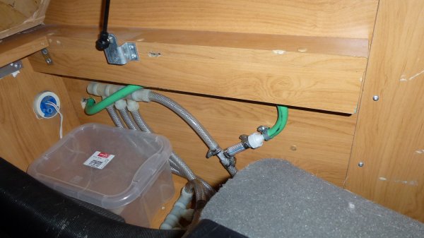

Nu har jag kopplat allt till solvarmt vatten... Slangarna är högtrycksslangar som jag fick billigt.... de klarar 130bar... men om de klarar värme vet jag inte... säljaren viste inte heller.... Jag har inte haft brottom.... och försökt att inte göra saker provisorisk... ifall jag inte hittar just det jag vill ha....och det jag verkligen måste ha... och solen lyser ju vart enda dag här på Samothfraki.... Den enda saken jag är lite osäker på är backventilen... då den är i plast.... men skall leta efter en i metall... Sen använde jag en täckdosa för el till H-bil.... Men jag har fått bygga om den så att jag fått igenom slangarna (se bild) att ta bort den gamla spännkopplingen var inte lätt.... men med en dremel och en liten gasbrännare så gav den sig till slut... att borra hålen i väggarna var inte lätt.... då jag bara har max 10mm borr... och här på ön hittar jag inget annat som jag kunde göra snygga hål med... sticksågen fick såga upp hålet i taket för slangarna... sen borrade jag resten då taket är tjockare än djupet på sågsklingan..... hittade slangkopplingar här på ön.... och även en tub silicon.... sen tog jobbet ett par tim.... och när jag var färdig så fungerade allt ok... men jag blev ganska svetig.... och tänkte att jag låter systemet gå i 1 tim sen duschar jag i varmt vatten.... 1 tim senare så duschade jag i kalt vatten då solen hade gått i moln utan att jag tänkte på det....Men om solen lyser i morgon så skall jag duscha i varmt vatten.... pumpen är kopplad till utgående på solcellerna och startar automatisk i morgon .... om solen lyser.... någon frost de närmsta dagarna behöver jag inte oroa mig för.... sen får jag se vad som händer framöver... kanske solen värmer här nere ett bra tag till.... Systemet har inte kostat mer än ca 1000.- Skr.... och allt är nyköpt förutom kylskåpsförångaren.....
Nu är jag trött... godnatt på er alla...:swoon:

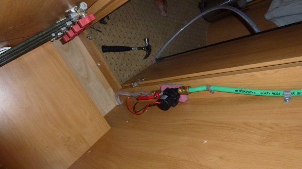

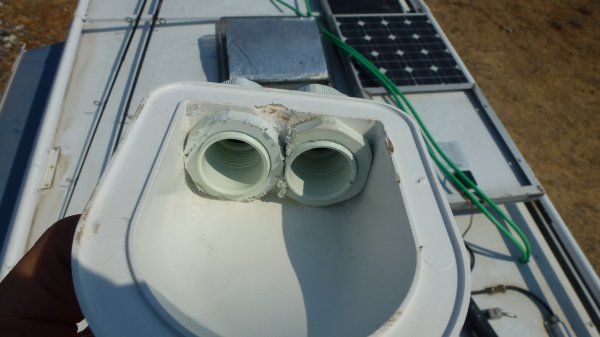

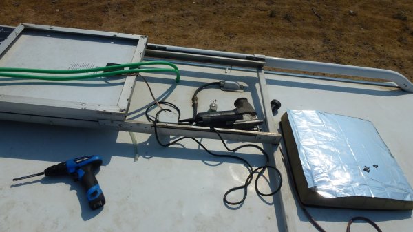

Bild 1 är på taket som ni säkert kan se...
Bild 2 Är taktäckdosan som jag byggt om
Bild 3 Är inne i en garderob där jag har monterat solpumpen
Bild 4 Är inkopplingen av kallt vatten, nu suger pumpen ut kallt vatten från botten av TRUMAN.... Man bör "ladda" TRUMAN uppifrån och ner mot botten
Bild 5 Där ser ni hur jag har kopplat in solvarmt vatten på varmvattenslingan... då matas TRUMAN med varmt vatten, ni uppifrån...den lilla "grejen" är backventil... men jag tror att man kan utesluta den.... om man vill
Bild 6 Då är vi tillbaka på taket

Nu har jag rejält med varmt vatten.... systemet startade automatiskt i morse när solcellerna ger ström börja pumpen sakta gå...men de första tim blev det ingen värme.... men sen hände det ganska snabbt....så jag tror att systemet laddar TRUMAN på ca 1tim.... kan tyvärr inte mäta temperaturen just nu, då jag har inte hittat en digital temp med givare här i Grekland... med de finns säkert här..... kanske inte på denna Ö......
Skall koppal in termostaten i dag....

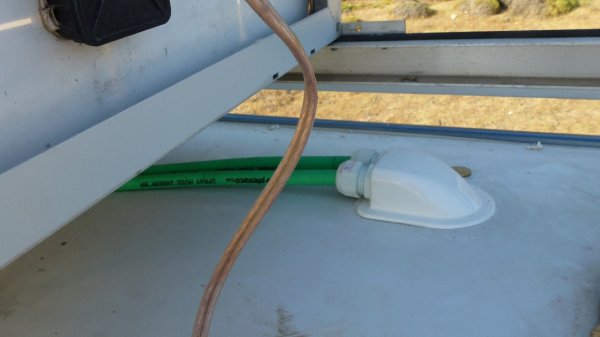

Bilden visar hur jag har dragit vattenslangen genom taket...... En sak till jag har lagt ett isolermaterial under solpanelen så att värmen inte försvinner ner från undersidan av panelen.... materialet är typ det skumplast man har under typ perstorpsgolv.... fast detta är ca 10mm tjock...
Någon som vet lite om backventilen som ni ser på en tidigare bild.... klarar den värmen tro.?.
Bilden går inte att ladda upp från den länken jag är uppkopplad på just nu.... men hoppas senare i dag få upp bilden...
nu skall jag diska i solvarmt vatten....
Varma hälsningar Peter.....
Det har visat sig i dag då jag har låttit systemet gå...att spillvärmen på ca 11 meter slang är ganska hög... så jag får nog leta upp någon rör isolering....här nere i värmen...:twitcy:

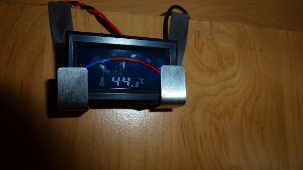

Sen hittade jag en snygg digital termometer som skall visa vilken temp systemet kommer upp i..... Denna digitala termometer drivs tyvärr med 5 volt.... men jag har ju mer volt och att bara ta ut 5 volt går inte utan eletronikens hjälp.... ett litet "stabb" kan jag köpa för ca 100-120.-Skr.... ingen stor summa.... men jag hittade en liten billaddare med usb utgång på..... och vi som vet... så lämnar den ju 5 volt.... den jag hittade är på hela 1000 miliamp... så det räcker och blir över.....Och nu vet du detta också...Den skall jag "slakta" och öppna för att ta ut kretskortet då jag tror att det är allt jag behöver på den lilla usb-laddaren.....
    68,4 KB · Visningar: 3
    17,1 KB · Visningar: 536
    12,4 KB · Visningar: 532

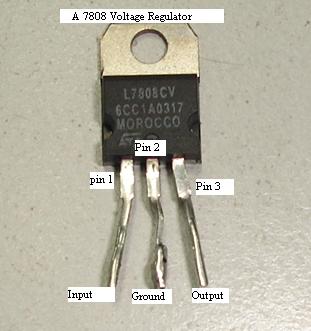

Istället för att slakta USB kan du köpa den enda kretsen som den innehåller
7805 Enkel att koppla skall du ta ut mycket strömså skall den kylas genom att skruva fast den i en plåt.
1 12v
2 Jord
3 5volt ut
F.d. 53078
Sv: Varmt vatten från solen
Det är nog lättast att hitta den i någon elektronikaffär, detta är en mycket vanlig komponent och kostar mindre än1 €.
Jag kan nästan garantera dig att om du hittar någon elektronisk aktivitet så har dom denna komponent. radio/TV reparatör, fabrik det måste finnas ganska nära dig.
