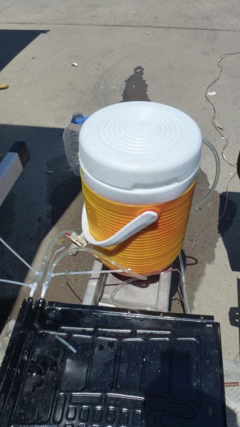

Däremot har jag gjort en solfångare för varmt vatten.... som ett prov för att se om det fungerar i H-bil...
I Dag fick jag ca 75 liter +65 gradigt vatten under mitt försök.... Vad jag förstår så är solvarmt vatten till H-bil en bra inovation, men inget händer.... kanske någon i klubben kan ringa TRUMA och försöka få de intresserad.... att fylla trumapannan medvarmt vatten från solen tar inte många minuter,via en inre slina i botten av pannan.... tänk så mycket energi vi kan spara..... nu behöver jag inte vara rädd för att bli utan varmt vatten till duschen och disken.... i fall TRUMA pannan lägger av..... eller när den lägger av, för jag tror inte den håller hur länge som helst....:swoon:
Försöket med varmtvatten har gjorts i Dörtyol i södra Turkiet i fall någon undrar... och solfångaren är en förångare från en frys... som jag har målat svart.... jag är säker på att jag skulle kunna få ut minst 200 liter +70 gradigt vatten under några tim.

Skall kolla med pumparna.... men nu har jag låttit systemet ståt stilla i gassande sol... än har det inte kokat i systemet :wideeyed:... jag tror att just detta system med kyl/frys förångare inte blir så varma... kanske 7-80+ grader, så länge jag inte bygger in solfångaren i en sluten låda.... Sen angående TRUMA boillern så tror jag om jag tar och kopplar K-vatten till solpanelen från ingående K-vatten på TRUMAN genom en pump som trycker vattnet genom solfångaren och ut kommer V-vatten som jag kopplar in på utgående V-vatten på TRUMAN, då får jag ett slutet system.... och laddningen av V-vatten sker uppifrån och trycks neråt i TRUMAN.... Sen när jag hittar ett elektronisk relä med ntc-motstånd så kan jag låta automatiken skötta allt.... detta bör vara det enklaste och billigaste sol V-vatten system man kan göra till en H-bil... sen hoppas jag att murfys lag inte gäller här :swoon:...
Här nere får jag inte tag på bra kvalitetsslangar så jag får vänta med att koppla efter detta system... I dag tog det ca 10 min att solvärma vatten till en duschning..... men sen tog det 1 tim att torka sig.... då man svetas som f.. efter en dusch..... och det verkar aldrig sluta.... så kanske jag blir av med några kg efter ett par duschar :twitcy:

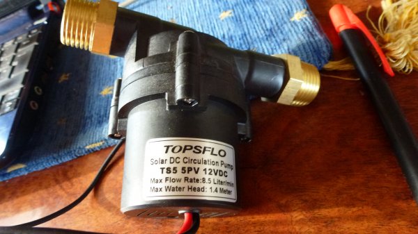

Angående pump så är det viktig att köpa en borstlös pump (så att man inte bränner pumpen).... och att den klarar temp och tryck.... hittade några på solar pump | eBay
Men kan inte beställa just nu då jag lämnar Turkiet nästa vecka.... så jag får vänta tills jag kommer till Grekland..:yes: om jag inte får förlängd visum för H-bilen....
muskatten
6.141
6390
Sv: Varmt vatten från solen
Så nu har jag fått pumpen..... men det var den mest omständiga säljaren jag handlt av på Ebay.... han skulle ha all information om solfångare förbrukning efekter och så var han säker på att systemet jag bygger kommr att koka.... men jag vet efter prov att dessa system blir inte mer är ca 7-80+..... Däremot vill jag ha en mindre förångare då den jag har tar stor plats på taket..... men den får duga så länge..... jag har också fått från Sverige en byggsatts med en digital termostat.... Kjell & Co säljer dessa för ca 100.- st.... den har jag byggt färdigt men inte provat än.... har en gasdrivenlöddkolv från Clas Olson.... tycket att en lödkolv är bra att ha i H-bilen... Så jag hör av mig så snart det händer något... jo.... ensak till jag fick tag i 10M högtrycksslang Ö 8mm... som jag tänker andvända, men har inte hittat än T-kopplingar för 8mm.... här nere.... Tänkte använda en dubbel genomföring för el till H-bilar där jag drar slangen i stället för elkabel.....
