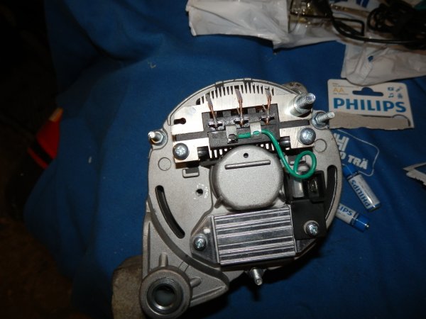

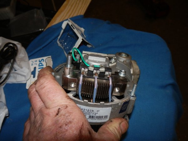

Hej igen Alf kommer med en fråga igen ang att koppla in varvräknat är det någon av dom tre som jag löder på en kabel mvh Kent

Ny och fin, snygg!
Du löder in en tråd på en av de tre faserna som kommer från lindningen, dessa syns bra på första bilden.
Mvh Alf
