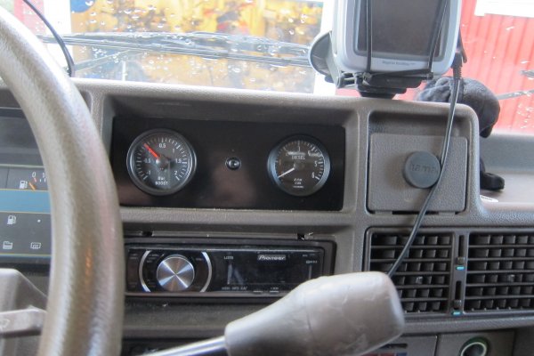

En nyköpt varvräknare ska instaleras samt laddtrycksmätare och jag passar på att intergrera GPSen i instrumentbrädan samtidigt.
Sedan kollade jag lite på en farthållare också, nu när motorn blev så stark(!)

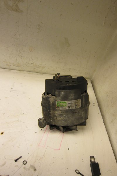

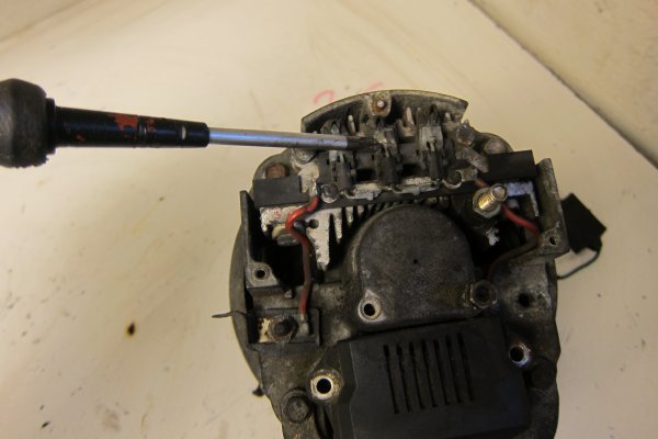

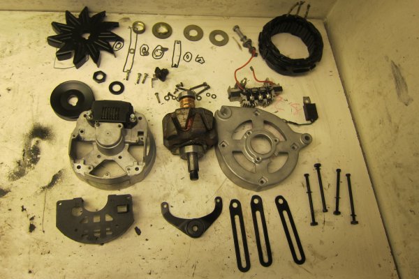

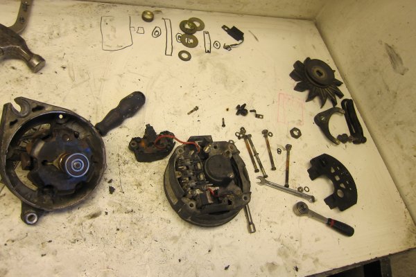

Nu skulla varvräknaren kopplas in och som jag gissade hade generatorn ingen "W"-utgång
Jag plockade lös den för att bara sätta dit en kabel på en fas men låter inte det lite om ett lager??
Man kanske skulle byta lager, svarva släpringarna samt byta kol när den ändå är lös
Klart man ska!
Så nu har man en Valeo-generator nerplockad i garaget, frun är van vid att allt ska plockas isär så det är lungt!
På en av bilderna visar jag var man sätter kabeln till varvräknaren, fler bilder kommer senare när den monteras.

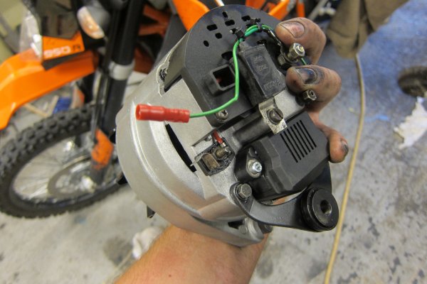

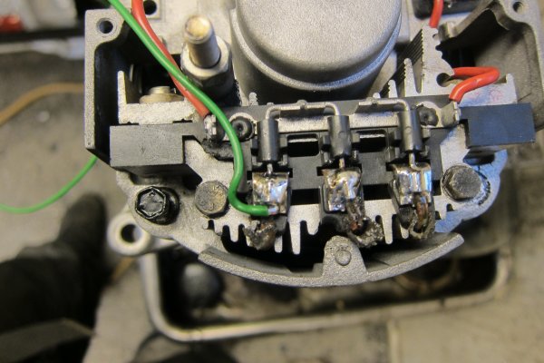

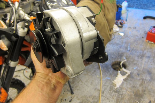

F.d. 24414
Sv: Vår nyköpta J5 Pilote R580-89 behöver lite vård.
Nu är generatorn som ny, blästrad och målad med nya slitdelar.
På en av bilderna syns nu mitt "W"-uttag och varvräknaren från Biltema fungerar perfekt.
Den visade först 4000 rpm på tomgång, fränt!
Jag ska låna en optisk varvtalsmätare och justera in den korrekt men nu är den ställd lite på känn till 1000 rpm på tomgång.
Ska bara montera den i instrumentbrädan så är allt klart.
Youtubelänken är från testning av varvräknaren.

Trevlig helg alla, nästa vecka ska jag försöka montera några mätare i instrumentbrädan.

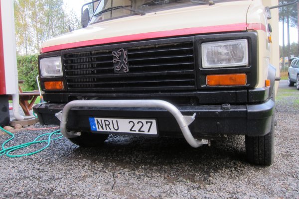

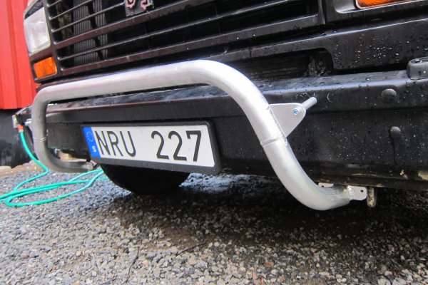

Skulle som sagt bygga en extraljusbåge till min pendlarbil men det blev givetvis först en till husbilen.
Den är inte helt klar men jag tror den blir bra.
Nästa sommar har vi 4 st NBB Apha 225 med 50W xenon på denna, det blir hyffsat lyse.
Instrumenten ska kompletteras med en klocka och sedan ska GPSen in någonstans men det blir till våren.
