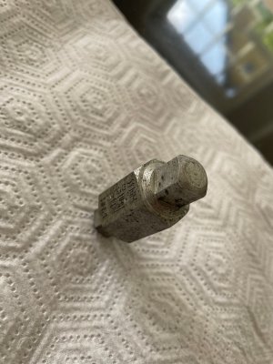

Hej! Någon som vet vilken hylsa man behöver föravtappningen till växellådan. Bilen är en Ducato 130 2013 ?IMG_1152 kopiera.jpg

En sådan.
Det ser ur som om pluggen har rundade kanter - att någon försökt demontera med fel verktyg.

Bilden på din oljeplugg är avfasad vid ingången, men ser oanvänd ut inne i fyrkanthålet. Dvs den är inte sliten eller nött.
Oljepluggverktygen från BILTEMA som länkades till har ingen 8 mm fyrkant, dvs funkar ej.

Tackar för tipset, jag får se hur det går. 8 mm stämmer.
