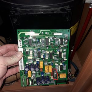

Här syns den hur termosäkringen sitter och fästs på ett Alde kretskortet hoppas det kan vara till nytta
Vad jag kan se på Truma C6002EH så sitter det ingen smältsäkring eller så har dom en annan typ av smältsäkring.
Den kan ju sitta på kretskortet till avgasfläkten men det har jag ingen info om.
Det sitter dock 2st säkringar på huvudkortet. En glassäkring 6,3Amp och en kretskortsmonterad på 1.25Amp.

Ja precis som jag beskrivit i min reparations länk i #21 i denna tråd. :)
Man ser den brända transistor på första bilden. Fläkten gick även om man stängde ner värmarpanelen.
Då är transistorn mycket skadad.
