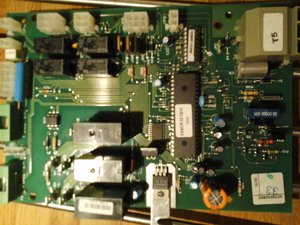

Ett vanligt fel på kretskortet är att "smältsäkringen" har löst ut.
Detta kan hända om man stänger av huvudströmmen istället för att som normalt bara pannan. I så fall stannar även fläkten direkt och värmen runt kretskortet ökar till mer än värdet på smältsäkringen.

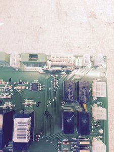

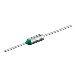

Hej! Thermosäkring finns hos Kjell&Co. Kopplas med sockerbit istället för lödning.
Hälsningar Sanddammaren
Hej, jag har samma problem som en del har vad gäller värmaren, alla säkringar är hela, men jag vet ej hur denna Thermosäkring ser ut. Tror att det skulle kunna vara denna. Har du någon bild eller vad den heter eller något liknande? Det är en Traumatic C6002 EH.
//Lasse
Arkilles
931
Höganäs
7551
Här syns den hur termosäkringen sitter och fästs på ett Alde kretskortet hoppas det kan vara till nytta
