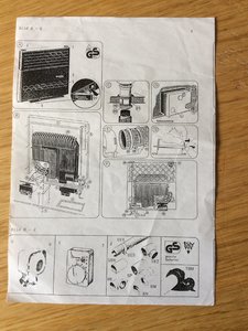

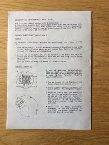

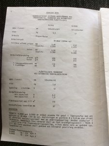

Hittade manualen i gömmorna hemma

Kul, utskrivet på skrivmaskin och kopierat! :)
Här till nästa generation!
Jag har sett den manualen förut på nätet.
Tydlig och bra.
Men den saknar en detalj.
Varvtalsregleringen för fläkten i autoläge.
Det går att ställa in mellan vilka varvtal fläkten ska reglera.
Hysteresen för min till max varvtal i autodrift.
Jag skulle nog rekommendera att när man stänger av värmaren.
Vrid vredet till 0.
Ställ fläkten i hand läge och kör fläkten på max ett tag.
För att kyla ner värmaren.
Den mår säkert bra av det.
Efterkylning likadant som i en fläkt med ett elbatteri.
Brukar vara en tidskonstant.
