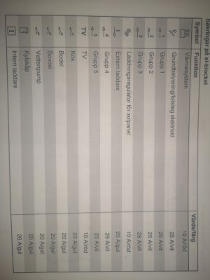

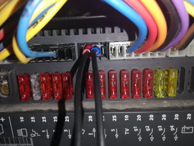

Ryck ut säkringen för den interna batteriladdaren, koppla sedan in den nya laddaren på plinten för extern laddare. symbol enl bilden.
Jag tog abiko skor som jag bockade till.
Lycka till

En fråga! Är plus på den röda kabelskon och minus på den blåa?
Mitt block har gett upp så jag behöver koppla in en extern laddare!
Behövde du göra något mer än koppla in laddaren och ta ur säkringen för den interna laddaren?
