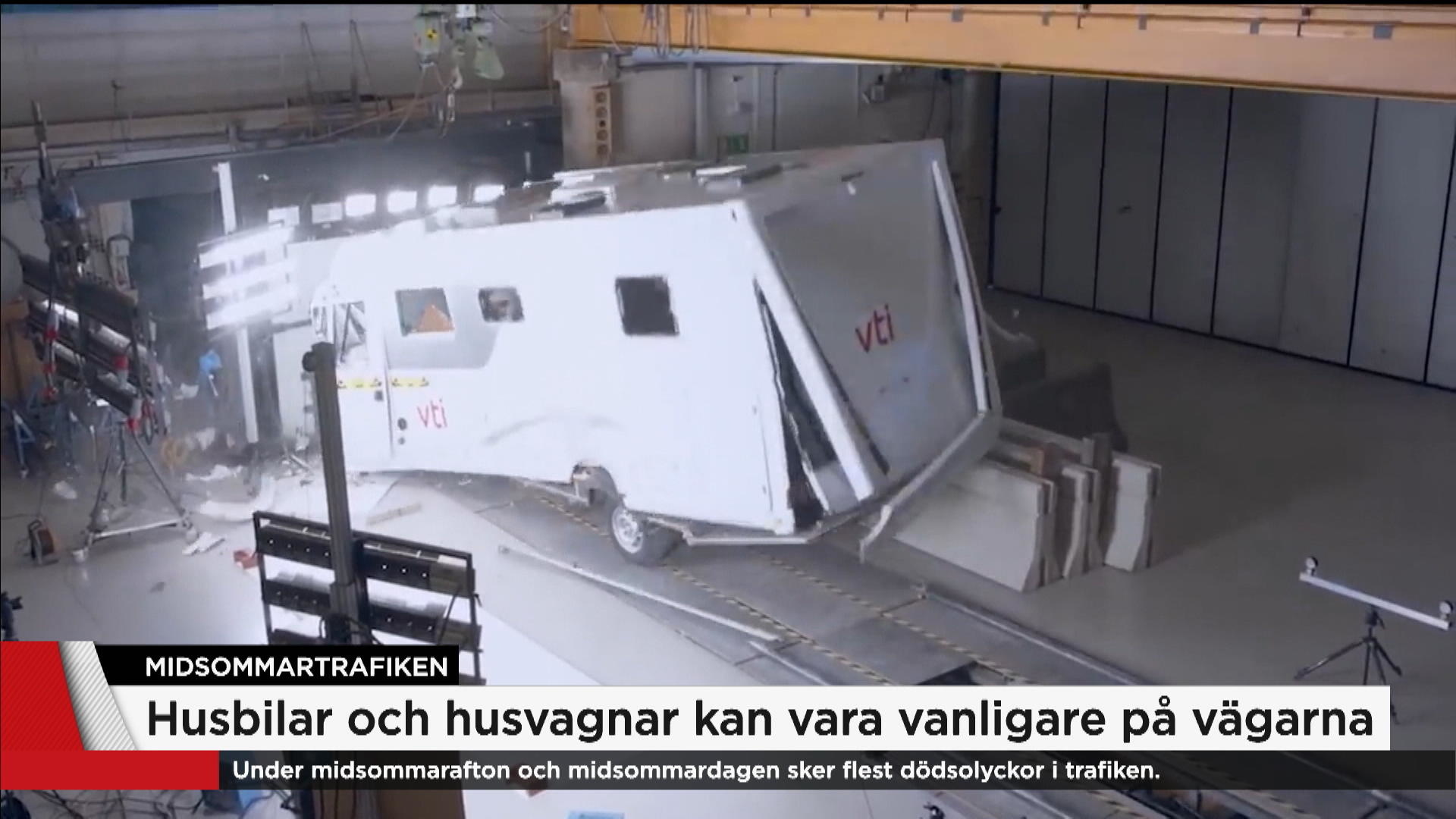

TV4 Nyheterna nu på morgonen innehöll inte direkt någon reklam för våra husbilar. Det var Trafikverket rekommendationer inför midsommartrafiken som presenterades och bristen på säkerhet i husbilarna, som illustrerades med videoklippen från krocktesterna med husbilarna.
TommyD
Man ser tydligt hur hela ”plastskalet” på den helintegrerade släpper från chassiet & tycks sväva fritt i slowmotionfilmen utmed hela bilens längd.
På den halvintegrerade ser man hur drivlinan trycks in under golvet. Vad som stör mig mest i den sekvensen förutom inredningsdetaljer som far runt, är ju att stolen tycks lossna!!! Om detta beror på konstruktionsbrister i bilen eller om det är orsakat av vridplattan som sitter under stolen på en husbil är en mycket intressant fråga? Om det beror på vridplattan, så är det ju där man skulle sätta in kraften för att öka säkerheten. I stället för en spärr som bara förhindrar rotationen som det brukar vara på husbilarna, så borde det gå att ordnat en låsning till underdelen där skenorna sitter så överdel och underdel på vridplattan är ordentligt låsta ute i kanten både fram & bak. Som den skiten ser ut idag så är det ju bara en bult/axel i mitten som håller ihop det. Även om man då skulle behöva lossa flera spännen eller liknande innan man kan vrida stolen så skulle det vara värt besväret om man vill sitta säkert.
Ur trafiksäkerhetssynpunkt är det fullständigt oacceptabelt att stolen lossnar! En vanlig personbil skulle inte ens få godkänt att släppas igenom homologiseringen om det hände vid ett krockprov!!!
Det hade bara varit att åka hem & konstruera om, annars hade man inte kunnat sälja bilen.

Här är hela inslaget om husbilarna i sommartrafiken från TV4 Nyhetsmorgon igår.
