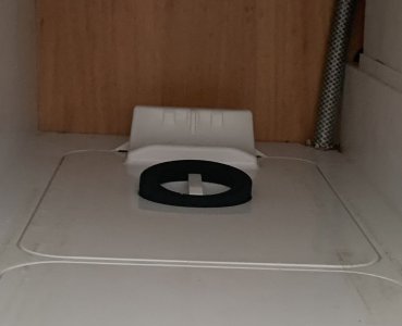

På billederne kan jeg se at du mangler en slange som denne:
Og så skal du have kabler forbundet til den vippearm der sidder bag det grå aluminiumstykke på billede 5.
Du kan se en monteringsvejledning her:
der burde være et kabel som blot skal forbindes til de kabelsko som hænger ved lågen, men det kan jo være afmonteret. I så fald er du nødt til at afmontere den grå aluminiumsskinne, så du kan se hvad der gemmer sig bag.
Og så vil det nok være en ide at skifte filter:
Se her hvordan
Måske kan du få brug for denne vejledning, såfremt rørføring fra det bagest hul i bunden af rummet og til det forreste hul i rummet er afmonteret eller ude af funktion
Dette forklarer måske den sorte ring rundt det bageste hul i bunden

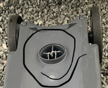

Tack för all värdefull kunskap du delar. Jag har ett problem till med mitt befintliga system. Under tanken så har man gjort åverkan på ventilen som ska lyftas av den sneda och gummiklädda ringen. Därför kommer det inte att fungera igen med min tank. Jag har beställt en vanlig c400 tank och hoppas att det ska lösa detta problem. Som det är nu så läcker min tank ”vätska” ner i utrymmet under locken.
    206,8 KB · Visningar: 43
    129,5 KB · Visningar: 42

I "gulvet" på kassetterummet er der 2 "klapper" som du kan lirke op. Så kan de se derunder, om der skulle være nogle problemer.
Når du får den nye kassette så vil den grå bøjle i det bageste hul lyfte en ventil inde i kassetten, så SOG kan suge luft ud gennem "gulvet" og hen til det forreste hul, hvor du skal sætte den omtalte slange i så luften kan komme op igennem kassen på lågen hvor sugemotoren sidder.
Men det er vigtigt, at du har el til vippekontakten i "loftet" af kassetterummet. Den vippekontakt aktiveres når du inde i husbilen på dit toilet drejer håndtaget til klappen i kassetten, og så kan du høre sugemotoren starte. (og du kan faktisk også mærke luftstrømmen ned gennem toilettet.
Jeg er sikker på, at det kommer til at virke.

Titta gärna på post #24 och bilderna där. Jag är lite fundersam över den åverkan som någon gjort på tanken och varför. Vad jag kan förstå så är det en fjädrande ventil som satts ur funktion och varför?

Jag har tittat på din kassett, och sabbet borde göra att ventilationen inte öppnar...... Svårt att säga vad som hände, men att desperat till slut använda en flaska i stället för spolningen. Kan det tyda på att det läckte vatten och första tanken var att det läckte ur kassetten så de sabbade den ventilationen och rev bort SOG-delarna, sedan läckte det i alla fall och då övergick de till flaskspolning och läckaget upphörde och de var nöjda och glada över "reparationen".

Kan vara så. Undrar vad som var det skälet till läckaget från början? Vet du eller någon om det sitter sådan ventilation på alla tankar eller är det specifikt för sog-tankar? Har beställt ett fresh-up set så jag hoppas att de är likadant konstruerade.

Jeg er temmelig overbevist om at din vandlækage stammer fra en frostskade i spolesystemet eller samlinger eller slanger til det. Og så tror jeg at tidligere ejer ikke har kunnet finde ud af at lokalisere frostskaden.
Jeg tror du bliver nødt til at afmontere den grå aluskinne, så du kan se om du deroppe kan finde lækagen. Det kan være svært at se, men med en mobiltelefon kan man undersøge ved at tage video rundt om installationen. Afspil på PC så billedet bliver større og du derfor bedre kan se, om der findes en revne et sted, eller en slange som er hoppet af. Mest sandsynligt er det nok, at der er en revne i magnetventilen, som så skal udskiftes.
Hejsan ingen. Uttaget är säkert original och är från början tänkt som bara en ventilation för kassetten, som finns i alla kassetter från början med olika utförande beroende på toamodell och för att undvika under eller övertryck i kassetten vid temp ändringar eller jäsning nere i kassetten.
Stängd luftning, skapligt övertryck i kassetten och en skvätt vatten nere i toaskålen... Ger ett spännande splash när man öppnar skivan.
SOG är ju en firma i Tyskland som utvecklade utsug till de olika modellerna av toaletter, och de har olika varianter av inkoppling av avluftningen/suget på de olika modellerna. En del modeller får man täppa igen originalluftningen på och helt enkelt borra ett hål i kassetten eller i tömningslocket och montera en gummimuff, och sedan ansluta slangen i den. En del byter man ut ventillationslocket på och ersätter med en anslutning till slangen. På din variant av toalett så fick de till en rätt bra variant från original avluftningen.... Men den har inget alls att göra med någon välvilja från Thetford's sida för att montera en SOG till deras toaletter.
Det var därför jag var lite fundersam i första inlägget när du skrev SOG eller soc orignal bortmonterad. För det utvecklades originalutsug från toafirmorna som inte funkade så bra och fläktarna gick ofta sönder och jag tänkte väl att en -07 var lite tidig för det originalutsuget.
Så, din tank är det originalventillation på men kompletterat med SOG först i efterhand troligen. Men senaste åren så har det blivit vanligt att husbilstillverkarna i stället monterar en SOG till toaletten när de bygger bilen (syns oftast på att plastlocket ute på toaluckan har samma lackering som bilen), men ändå så finns det nog inget direkt samarbete mellan de som tillverkar toaletterna och SOG-utsugen än så länge i alla fall. Det är nog mest att SOG har kommit fram med lite finare inkopplingar till toaletterna vartefter.
Det är även min misstanke. Bra tips att använda mobilen för att filma!
M.v.h. JANKRO.
Tack för förklaringen. Jag antog att den v från början då det bara varit två ägare innan oss och de vi köpte den hade inte monterat den.
Tror du att jag måste fixa så att avluftningen inte fungerar, dvs fila ner lyftmekanismen som tidigare gjorts om jag sätter igång SOG igen?
Hejsan, nej jag 99% ;) säker på att den skall öppna på originalvis när du stoppar in kassetten, för det är ju meningen att SOG'en skall suga den vägen i din kassett, och som bara används till ventilation från början.
De varianter man täpper originalventilationen helt på är de som man måste borra ett nytt hål i kassetten för att ansluta sogslangen i.
