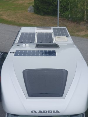

Vi har inte en plåtis men jag tar mig dock friheten att berätta om vårt projekt i denna tråd då frågan om vad man kan hitta på gällande solcellsinstallationer på våra rullande hem flitigt kommer upp i vårt forum.
Vi har monterat 3 st Renogys 175W RNG-175DB solpaneler + ett 140W fabriksmonterat på vår Matrix Supreme 670 vilket innebär 665W dvs teoretiskt max 55A vid 12V och vertikalt infallande ljus vilket givetvis aldrig inträffar här i Sverige, Projektet gav följande lösningar och erfarenhet.
1/ Panelerna tejpades först på 10 mm tvärgående kanalplast för att hålla nere temperaturerna varma dagar. Placerade därefter tejp på panelernas baksida innan allt monterades på det tvättade taket. Notera att det blir trångt på taket. Panelen till höger på bilden fick kapas lite på sidorna för att inte kollidera med takluckan längst bak. Ett tilltag som måste göras med försiktighet för att inte skada panelen.
2/ Solcellerna är anslutna till en väl fungerande MPPT 100/30 vilket begränsar laddningsströmmen till 30A vilket kan tyckas begränsande men sanningen är den att det är mycket sällan som strömmen ligger på den gränsen även vid klara soliga dagar p.g.a vinkeln på ljuset. Med 280Ah LiFePO4 och 13,5 - 14,0V motsvara det max 420W vilket sannolikt inte skulle överträdas så mycket även om en 50A MPPT var installerad. Observera, det är nog ingen som får ut mer än 60-70% av installerad effekt utan att vinkla solpanelerna och placera HBn med stor omsorg.
3/ Det är trevligt att se hur laddningsströmmen pendlar mellan 5-10A även dagarna när solen inte riktigt tränger genom molnen. Här i Norrland har vi dessutom bra med ljus nästan hela dygnet på sommaren så fricamping går oftast fint med en 2kW inverter och all matlagning med en 230VAC grill och 1400W IR-platta. Notera att vi har även en Dometic FW 3000 klimatanläggning installerad som kan köras på invertern. Då dras drygt 100A från batterierna men den intermittenta driften gör att det går utmärkt att köra 1-2 timmar med kyla innan vi lägger oss på kvällen. Batterierna laddas följande dag.

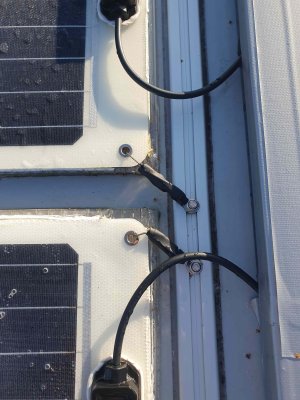

Som husbilsägare hemfaller säkert många av oss med tanken på vilken tråkig olycka kan hända om mina solpaneler lossnar och träffar vindrutan på en efterföljande bil. Kanske en bil med en barnfamilj. Hemska tanke. Frågorna blir naturligtvis:
Hur tejpar man fast en flexibel solpanel på husbilstaket? Kan man lita på att panelen sitter fast och kan man vidta extra säkerhetsåtgärder för att säkerställa installationen?
Tejpen måste vara stark och klara hög temperatur under en lång tid. Mitt val stannade vid 3Ms VHB Tape som finns i 93-120 C° och kan fås i tjocklekar 1.6-2.0 mm. En tålig tejp utvecklad för både industriella och fordonsapplikationer. Tjockleken är viktig för att ge god kontakt även vid ett lite ojämnt tak. Ett förhållande som säker alla husbilar har mer eller mindre.
Vi har en Adria Matrix Supreme 670SL 2020. Där sitter vid takövergången en aluminiumlist med ett litet trapetsformat spår på ovansidan. Jag valde att köpa några M5 försänkta rostfria skruvar + låsmuttrar. Filade ner bredden på skruvskallen och justerade vinklarna lite för att passa spårets utformning samt förhindra att skruven roterar när muttern dras åt. Använde slutligen vanliga M5 kabelskor för att klämma fast en tunn wire till panelen. Utesluter inte att det finns fästankare på marknaden som passar spåret direkt.
Om man inte har en husbil med liknande aluminiumlist så föreslår jag att säkra upp installationen med ett par mindre slingor av TEC-7 i framkanten av solpanelerna som ett komplement till tejpningen. Man kan därtill montera en wire till ramen på någon taklucka för att maximera säkerheten.
