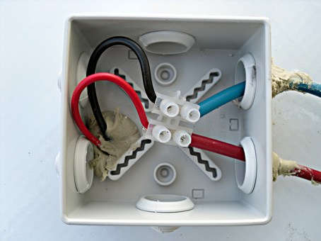

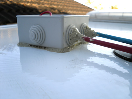

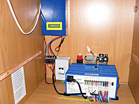

I e.m. "sjösattes" plan B. MPPT regulatorn inkl. på lödd säkringshållare monterades i garderoben ovan EBL 269 blocket.
Via garderoben borrade jag ett 10mm hål rakt rakt upp och igenom botten på den IP44 dosan som häromdagen limmades på taket. (med lim under hela botten)

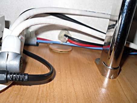

Kablar drogs (2,5mm2) mellan de olika komponenterna och kopplades in.
Efter kablarna vart genomförda, tryckte jag Bostik Lim-O-Tät tills hela hålet vart fyllt.
Då kom "andra sorteringens" köp fram, de medsända fuktskyddade kontaktdonen var växlade. Det vart två hanar på de röda kablarna, två honor på de blå...
För att få hane mot hona fick jag göra något som tog mig emot, växla kulör på kablarna... Nöden har ingen lag...:eek:
(Bilden på/i dosan togs innan skiftet)
Panelen pop nitades med 12st 4,8mm rejäla nit. Kablarna buntbands under/i kanten av panelen, klart.
Nu till det elektriska, något "stolligt" har jag förmodligen gjort, MPPT regulatorn gav runt halv åtta på kvällen ~30volt + 2,5Ah in, 0Volt + 0,5Ah ut...
Eller vart det så här pga. att jag hade en full laddad batteribank då allt kopplades in? Jag tog nämligen bort 230kabeln precis innan det kopplades samman...
Men, men... Problem är till för att lösas, så imorgon, på ett igen! :D
Nu stå HB'n utan 230 kabel, vilket gör att larm m.m. då drar en snutt, så i morgon e.m lär jag se om det laddar.
Om inte, då kära HBK vänner, lär jag behöva "Lite" support! ;) (Alt. att jag läser på ytterligare i manualen för MPPT regulatorn :rolleyes:)
