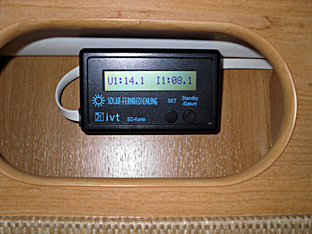

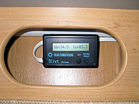

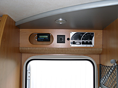

Hej, Hej Igen!

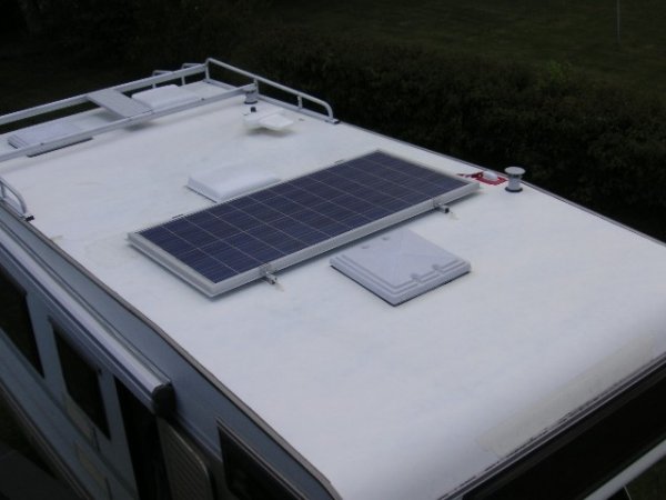

Nu sitter det en IVT MPPT regulator inkl. dess fjärrdisplay som hanterar vår 24V/165W panel.
Å' det funkar helt "Lysande" :) och det laddar så fint och stabilt så man blir tårögd av glädje!:twitcy:
(Mitt eBay köp ang. MPPT reg. vart mindre lyckat, sån't e livet ibland;), Robbans funkar dock)
Hoppas att Ni som söker information ang. solcells montering hittar det i denna tråd!
(Bilderna är tagna idag kl.~10.00)

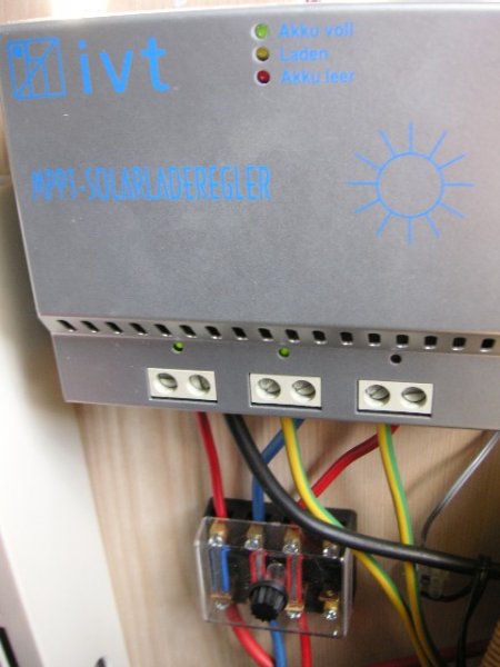

IVT Regulator. Tre anslutningar. Från solpanel, till huvudström och till batteri. Längst till höger en tunn ledning som känner av batteriets temperatur.
Batteriet börjar laddas vid 5-tiden på morgonen och slutar vid ca 22-tiden, beroende på mulet, träd i vägen etc. När batteriet är fulladdat vid ca 13.7V, beroende på temperatur, så övergår regulatorn till underhållsladdning. I mitt fall, så laddas också bilbatteriet när bodelsbatteriet överstiger en viss spänning. Startar jag bilen och generatorn laddar, så kommer solcellsregulatorn att automatiskt stänga av strömmatning från solpanelen (den känner att batteriet är fullt).
För hög förbrukning:
Vid 10,5V stänger regulatorn all ström (utan förvarning). Då får man släcka ned allt oväsentligt och sen kanske man kan använda det viktigaste en stund ytterligare.

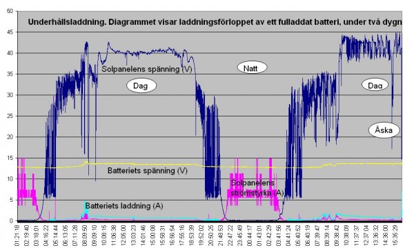

Fulladdat batteri – underhåll. Jag har träd ivägen på fm. Lägg märke till åskan!.
    149,2 KB · Visningar: 24
Esbjörn
HBK Ställplatsgrupp
4.800
Osby
2497

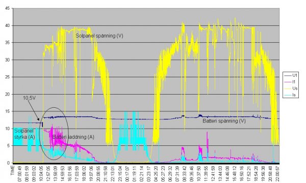

Sv: Solpanel och Regulatorer..
Det startar med ”tomt” batteri. Längst till vänster i diagrammet har jag kört slut (10,5V). Man ser sedan tydligt en högre aktivitet med ca 10A laddning (röd färg till batteriet). Kvällstid lämnar solpanelen många ampere (gul/ljusblå) men låg spänning, så det blir bara några få watt till laddning. Dagtid tvärtom.

Hej Esbjörn,
Skulle vilja fråga dej om anslutningarna på IVT-regulatorn på din bild. Vilken funktion har den mellersta utgången med blå plus och gul/grön minus och hur har du kopplat den i husbilen?
Du har avsäkrat även den röda pluskabeln från panelen. Är detta nödvändigt? Det står inget om detta i den bruksanvisning, som finns på Conrad hemsida för denna laddare.
Mvh Owe
F.d. 52943
I min bruksanvisning från IVT (bipackad med regulatorn) står att pluskabeln ska säkras mot batteriet. Anslutningarna i mitten är "Load" på min - borde vara förbrukare som ansluts direkt utan om vägen över batteriet.
Owe. Ordningen från vänster är sol, belastning och laddning. Att jag säkrat alla tre beror mest på att det passade så bra med kopplingsdosan.
Den mittersta, belastning, motsvarar utgående från batteriet till samtliga förbrukare. Detta för att regulatorn styr belastningen och stänger av all förbrukning vid 10,5V. Jag har gjort det enkelt för mig genom att dra kabeln från regulatorn (blå kabel) ut till "batteriet" och kopplat samman med orginalets förbrukningskabel. (Skulle ju ändå dra röda till batteriet och tempgivaren). Gulgröna är jordade i närmaste plåt.
Sen är frågan om det är nödvändigt med att flytta belastningen till regulatorn. Släckning vid 10,5V sker kanske ändå via den ordinarie laddningsregulatorn, som följer bobilsbatteriet. Men detta har jag faktiskt aldrig kollat i min bil innan jag köpte solpanel!
