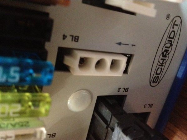

Jag tänkte koppla mina två nya solceller i hlegen. Funderar lite på det här med EBL. På stället där vi köpte HB:n tyckte de att vi skulle koppla cellerna till EBL (vilket känns rätt) Men där vi köpte solcellerna och MPPT regulatorn tyckte de att vi ska koppla direkt på batteriet...
Vad tycker ni?
Tror säkert det finns mycket info om detta här på forumet men jag hittar inget så här i brådrasket...
Om man kopplar direkt på EBL (Schaudt EBL226) var kan jag hitta kontakten som krävs (skulle behöva få tag på den idag i Stockholm) samt vilket är + resp -?
Mycket tacksam för all eventuell hjälp
Mvh // Fredrik
    84,6 KB · Visningar: 7
19.557
Sv: Solpanel och Regulatorer..
Solarkontakten på EBL er for en helt spesiell PWM regulator som gir et styresignal på den midterste pinnen. Andre solar-regulatorer opp til 20A kan kobles til en kontakt for ekstern lader.
Ved kobling direkte til batteriene så slipper du endel spenningsfall begge veier mellom regulatoren og batteriet - direkte kobling gir noe bedre ladning.
