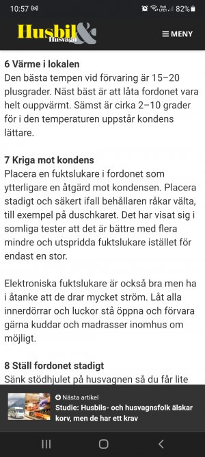

Betr värme:
Bäst är minst 15 gr.
Näst bäst är ingen värme alls.
Sämst är 2-10 gr då risken för kondens (och därmed mögel) är störst.
Betr batterierna har jag en ctek MXS 5.0 som har ett läge för längre underhållsladdning av startbatteriet. Bodelsbatteriet är helt bortkopplat

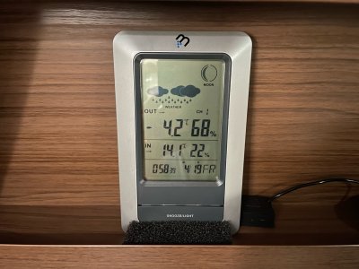

Tycker det dyker upp kommentarer i tid o otid om att ha värme på i bilen under vinter. Det snackas om en det en o en det andra. Nu lägger jag upp en bild som är tagen för någon minut sedan. Hoppas det nu är klarlagt vad det innebär att ha värme på i bilen på vintern.

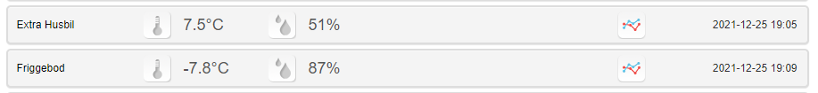

Om man håller relativa fuktigheten under 70% så blir det inget mögel. Kondens har jag aldrig haft problem med när vi inte är i husbilen. Jag mäter kontinuerligt och justerar värmen och detta är också egen erfarenhet under 12 år. Har täcke på utsidan på de fönster som inte är dubbelglas och ett ventilerat överdrag på taket.

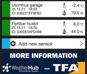

Håller fullständigt med Håkan och Håkan J
Just nu, nästan dubbelt så hög luftfuktighet i det helt ouppvärmda garaget, jämfört med klimatet i husbilen.
Där på golvet står en liten värmefläkt på 800 W och surrar förnöjt.
Värsta luftfuktigheten inträffande i nog okt / nov, innan kylan kom och då fick jag öka värmen en hel del
i husbilen för att få ner värdet till rimlig nivå.
Skaffa gärna ett bra instrument för att hålla koll på luftfuktigheten, t.ex TFA WetherHub eller liknande,
sen kan man lugnt slappna av. Det gäller bara att ha lite koll på läget. ;)
Temperaturen är inte så viktig i sammanhanget.
God fortsättning ! :)
