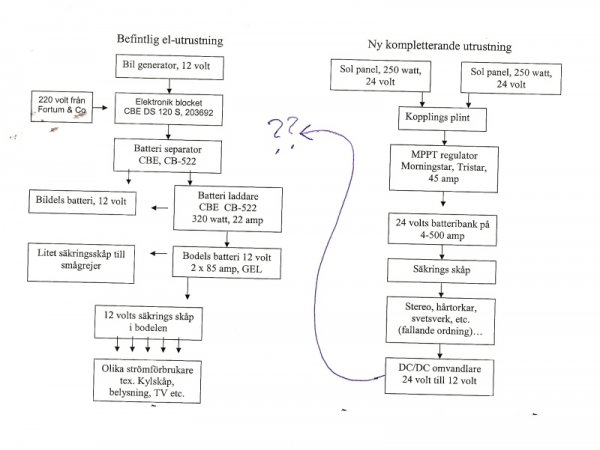

Hej,
Mitt mål är att i stort sett bli självförsörjande på el genom att installera solpaneler på min sedan tre veckor tillbaka nyinköpta första husbil, - en Hobby Sphinx 770 GEMC, 2009.
Har för avsikt att ”toppa” tillförseln av el med hjälp av ett litet elverk (Yamaha EF3000iSE) som jag kommer använda då jag använder lite extra energikrävande grejer som tex. luftkonditionering, hårtork, mikrougn och liknande.
Utifrån bifogad skiss som skall illustrera el flödet i min husbil undrar jag:
(OBS - jag är el-amatör så ta inte för intäkt att flödet i skissen är korrekt)
1. Hur sammanfogar jag mitt nya och gamla elsystem enligt www.24volt.eu-beskrivningen ?
Dvs. var någonstans i 12 volt anläggningen kopplar jag lämpligast in min DC/DC omvandlare någonstans?
2. Vad är skillnaden mellan Monokristalina och Polykristalina solpaneler (förutom tillverkningsmetod)? Finns det några för respektive nackdelar med respektive typ?
3. Skälet till att jag valt 24 volt istället för 12 volt är att ju att inte tappa för mycket i verkningsgrad samt att inte tvingas montera larvigt tjocka kablar.
Men hur tjocka kablar ”tvingas” jag egentligen ha om jag trots allt väljer att köra 12 volt i det nya systemet?
Hur tjocka måste kablarna egentligen vara då?
Jag uppskattar att kabelåtgången på den nya solpanelsanläggningen blir totalt ca 7-8 meter:
4. En DC/DC omvandlare är väl en ”passiv ”mojäng” dvs. den låter väl inte/för oväsen?
Alla tips och funderingar mottages tacksamt.
/Thomas
    114,4 KB · Visningar: 50
