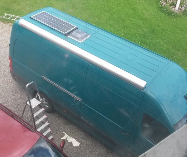

Fick dit markis och solpanel efter lite pysslande.
Inser att jag inte behöver laddningsregulatorn som jag valde efter en del funderande... Jag köper ju ändå en CTEK DUAL för att kunna ha allt kopplat med automatik mellan de olika strömkällorna, och Dualen innehåller regulator för panelen...
Den som behöver en tysk kvalitetsregulator, STECA PR1515, kan höra av sig... Det är ju inbyggd LCD-skärm med diverse info om status på batteri och laddning.
Har även två genomföringar för kablar genom tak. Jag hade fått två, men hittade ett bra sätt att dra in kablarna i kanten av takluckan.

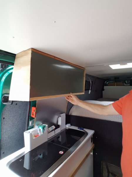

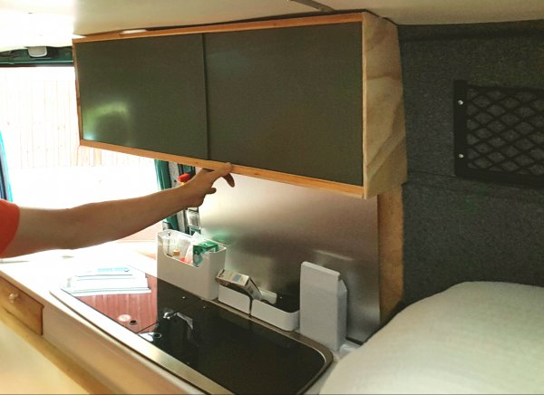

En liten bild blir det ändå. Eller två...
Luckorna är tunna väggplattor fr Ikea, Lysekil. Högblanka och vändbara, vit/gröna på resp sida.

Sv: Projekt Crafter, transporthusbil
Står själv i begrepp att göra luckor till min bil. Vilka plattor använde du och hur fick du fast gångjärnen snyggt o har fådu nån typ av lås på luckorna ?
Aha, ser nu att det är skjutluckor :)
F.d. 27855
Japp, skjutluckor i egentillverkade lister. Tunna luckor, kanske 3 mm. Kommer att få fingerhål för manövrering och även för låsning.
Vill minnas att mina är ca 350 djupa o 350 höga. Men jag har ju aningen mer plats just uppe i taket då mitt skåp har raka väggar hela vägen upp. (takhöjd ca 180cm)
Affezell
4.029
Söderhamn
4542
Nästan som mina beräknade mått :)
mina blir antagligen 30 höga och 35 djupa
Är rädd att man skall slå huvudet i dom då man reser sig från sängen så ett dim inte sticker ut för mycket
Kanske minskar till 30 djupa också ???
Min takhöjd är också 180 men har ju höjda bäddar
Måste ta beslutet eftersom det är nästa moment
