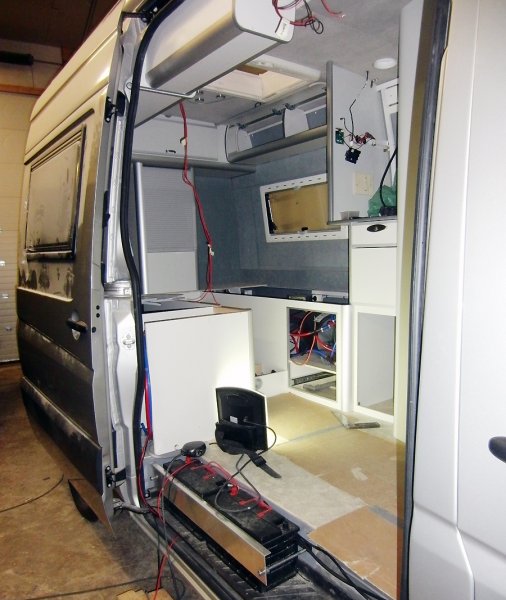

Tips: du får plats för 2 st. batterier (upp till 110A) på trappsteget, då får du mer plats under sängen. Kolla måtten på det du är intresserad av, det finns fler LxBxH att välja på!
Så här sitter mina 2 batterier á 110A:

Jaha, det där var ingen dum placering. Det blir längre från startbatteriet/generatorn, men närmare till förbrukarna. Dessutom föredömligt låg placering och ett utrymme man ändå annars har svårt att utnyttja.
Jag ska ha en köksbänk längs väggen vid skjutdörren, och bänken kommer att sticka fram i skjutdörrsöppningen, så batterierna hamnar i princip under den bänken.
Jag kommer inte att ha vridbara framstolar, jag har tre platser framtill, så jag kommer ha en "sittgrupp" med motvända korta soffor och bord mellan dessa placerat vid väggen på vänster sida.
Utrymmet från bakdörrarna och två meter framåt blir bred säng ganska högt upp, och lastutrymme under denna. Jag kommer att göra sängen hissbar, så att man har den på ungefär halva höjden när man sover i bilen, och kan hissa sängen mot taket när man i första hand har bilen som transportbil. Det blir förstås lite som i "crossbussar" eller "race-vans". Eftersom totala längden på lastutrymmet i skåpet är 430 cm så räcker det ganska bra för mina behov både avseende boendet och lastandet.

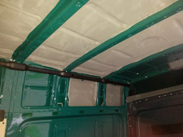

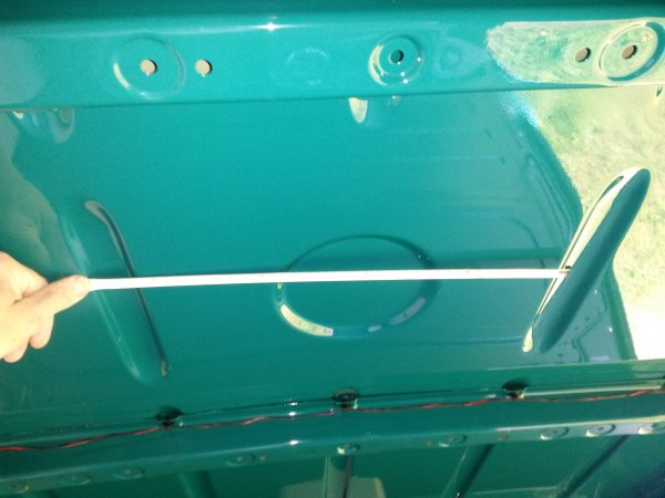

Beträffande taklucka så tyckte jag det skulle passa bra med en 400x400.
Dessvärre så är det lite tveksamt om det passar så bra.
Jag har en plats i taket som uppenbart är avsedd för sånt här. Men även om det finns ett utrymme på 400x400 att såga i, så ligger det förstyvningspressningar omedelbart utanför. (avstånd ca 420 mellan dessa)
Jag antar att det betyder att jag få välja på en lucka som är lite mindre - eller en som är 40x50. Tyvärr minskar det utbudet ganska drastiskt.
EDIT: Inser att ett alternativ är att förskjuta luckan en liten aning i sidled så att den inte krockar med nån av pressningarna. Det blir lite assymetriskt, men det gör ju faktiskt ingenting.

Har nu kollat lite mer.
Taklucka var det knepigt att få plats med mellan plåtvecken.
Det är en yta som är ca 40x42 cm om man skär så nära pressningarna som möjligt. Problemet är ju att även om jag flyttar platsen i sidled, så var det ändå för trångt i längsled, eftersom alla luckor som kräver ca 40x40-hål, har några cm runt om som det ska täta mot en plan yta.
Jag hittade en lucka som är 35x50, den kanske funkar, men jag gillar inte luckan i övrigt.
Troligen slutar det med att det blir en Fiamma 28x28, med eller utan fläkt. Hålet blir nog stort nog för ventilation, men jag hade gärna haft större ljusinsläpp. Det verkar dock som en lite sämre idé att strunta i pressningarna i plåten och försöka täta med butyl även om luckan inte hamnar mot det platta taket, och att hamra ned pressningarna känns inte heller som en bra idé.

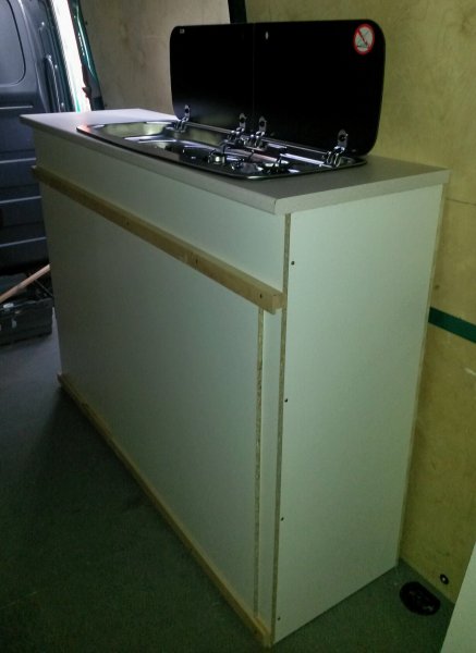

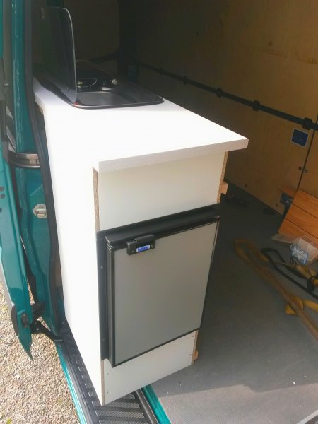

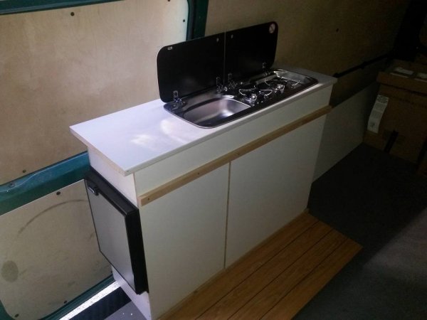

Ytterligare lite bilder. Ska skaffa kantlist till laminatskivorna i stommen så är själva skåpet färdigt. Det har i nuläget ingen särskilt inredning, men eftersom jag kommer att ha gasol och vatten i "garaget" så blir det nog fack eller nån form av hyllor inne i skåpet bakom skjutdörren. Genom att ha skjutdörr, samt kylskåpet i gaveln av skåpet så blev djupet på skåpet bara 400 (invändigt), och dörrarna slår inte i den inredning som kommer att finnas på ytan bredvid skåpet.
Skåpet är högt, samt har inte slät baksida, så det innebär att dörrkarmen inte gör att skåpet kommer ut från väggen. Jag sparar drygt 40 mm på det sättet. Arbetshöjden på bänken blir då 105 cm, men både jag och min sambo är ganska långa, så det funkar finfint.
Bestickslåda ska komma till, den hamnar ovanför kylskåpet men med öppning inåt bilens mitt.

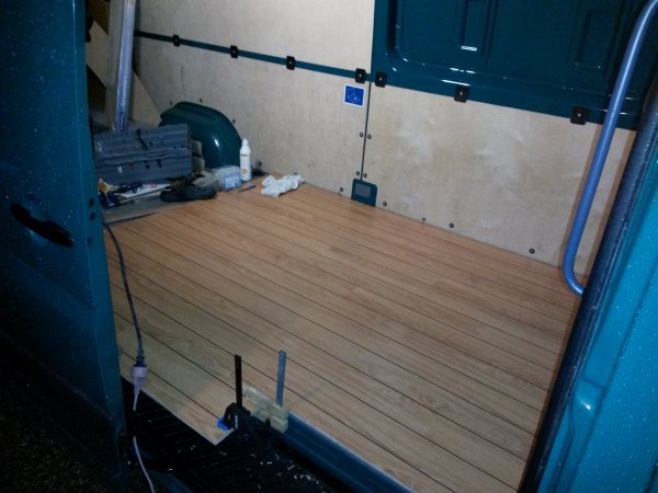

Golvet är ett tunt laminatgolv. Jag övervägde att först ta ut originalgolvet men lät det ligga kvar under. Golvet väger lite under 30 kg.

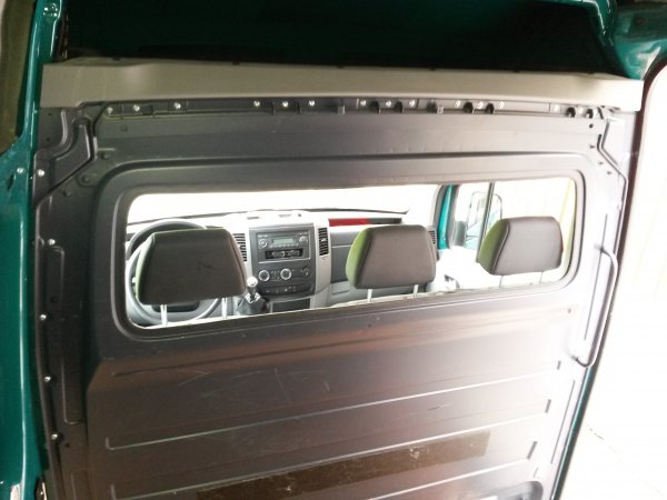

Hade inget särskilt material att jobba med, så jag fick ägna mig åt det material som redan finns i bilen. Numera är det en öppning i mellanväggen.

Kolla med besiktningen om du klarar dig med "öppningen" eftersom en vägg klassar karossen till (BB) vilket blir LB registrering. (SA) klassning, dvs ingen skiljevägg, ger dig PBII med Camping tillägg i reg.beviset. Detta är viktigt när du ska försäkra husbilen, skatten är dock den samma eftersom den går på CO2 utsläpp, ej karosstyp. Har jag krånglat till det för mycket?
Känner till detta eftersom jag hade samma "problem". Jag tog bort hela väggen och har nu fri passage till bodelen vilket i sin tur resulterade i (SA) karossklassning med "Camping" tillägget och PBII regbevis. Nu kan jag försäkra bilen som husbil och ej som lastbil (något dyrare men i alla fall överensstämmande med verkligheten).
F.d. 27855
Sv: Projekt Crafter, transporthusbil
Jag kan inte reglerna helt och hållet, men skåpbilarna finns med denna öppning också, jag har haft nån sån LT t ex. Då sitter det i och för sig en plastruta där någorlunda fastskruvad i plåtkanten, men behövs det, så har jag makrolon liggande, eller nylonnät. Möjligen vill jag t o m ha möjlighet att stänga till med en plastruta, men jag tänkte prova att vara utan. Jag kommer ju att ha ytterligare en skiljevägg som ska tåla lite tyngre gods på rymmen. Den väggen blir dock bara upp till halva höjden, men sen täcks å andra sidan lastrummet av sängen.
Nu tänkte jag inte ha bilbälten på sittplatserna i "mellanrummet ", annars hade jag kanske kunnat regga om som lastbil med baksäte och varit utan den främre skiljeväggen. Dvs, det hade blivit en dubbelhytt, där det hade funnits kök i hytten...
