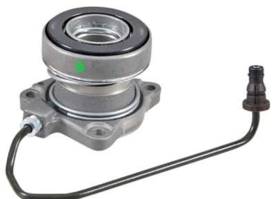

Hejsan och välkommen, jag ser att det är ditt första inlägg och du har kanske sett att tråden är snart tre år gammal ? så något har säkert hänt med kopplingen sedan dess.
Tyvärr när/om lösningen kom senare eller fått någon förklaring så blev inte lösningen inskriven som avslut på tråden om någon med liknande fel letar efter lösning och tittar in långt efter. Samt ibland så har den som frågade inte varit inne sedan tråden skrevs.
Jonathanhusbil är dock kvar men har inte varit på forumet sedan 4 September -23 så det är inte säkert du får kontakt om du väntar på svar.
Om inte huvudcylindern ev. är problemet, så kan slangen eller slavcylindern vara problemet som det skrevs om.
Just problem med vilken variant av slavcylinder som sitter i den bilen och då kanske även i din blev ju inte riktigt klarlagt tyvärr.
Antingen en liknande en sådan här, utanpå svepet/kåpan som enkelt och billigt kan kollas/fixas/bytas.
Eller typ en sådan här uppfinning som kräver att lådan tas bort och massor med arbete, samt att då är det nästan värt att byta koppling på en gång så allt blir nytt, för det är nästan samma arbetsinsats tyvärr. (Skalan på bilderna ljuger om storlekarna).
Kanske du redan vet vilken variant som sitter i din bil ?
Visa bilaga 232090
Visa bilaga 232093
M.v.h. JANKRO.

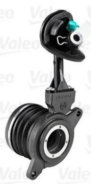

Hej, hur ɓyter man bromsvättskan i den som sitter vid lagret? Är det ens möjligt utan att dela motor och låda.
JANKRO
5.580
Norrköping
854
Jag är inte säker på hur den ser ut för bilden ovan var bara ett exempel :wink: som det brukar stå när man inte förstår hur något på en reservdelsbild skall kunna fungera.
Den som sitter i en Ducato ser troligen ut något åt det här hållet, så både slanganslutning och retur/luftning med nippel, från slavcylindern sitter i en hållare i svepet.
Tror jag :p.
M.v.h. JANKRO.
bosse b
1.466
Linköping
548
Visa bilaga 232098
Tror jag :p.
M.v.h. JANKRO.
